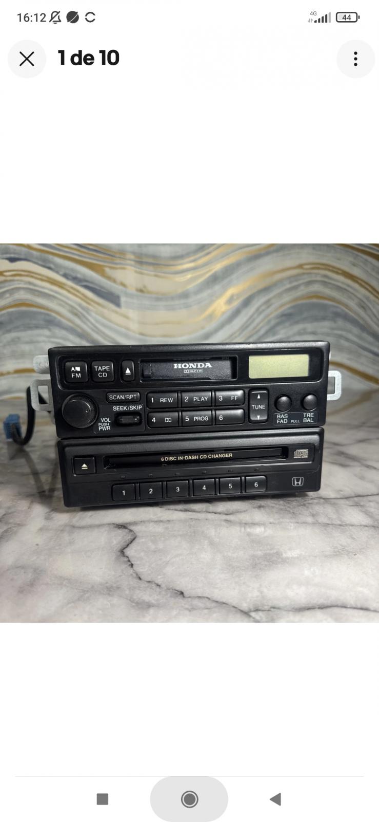

Pues nada al final la combinacion que he escogido será la siguiente;
Radio con cassette que es esta, proviene de un CRV, en teoria funcionaba bien cuando se quito del coche....espero que sea verdad  :uff:
https://www.ebay.es/itm/236126867691
Y cargador de CD cuyo donante es un Civic, el cual me lo han dejado por 30e y me viene con la radio....si alguien la necesita se la regalo sin problemas.
https://es.wallapop....port-1124418714
En total las dos cosas pues unos 100e,si todo funciona y encaja todo como espero pues ni tan mal.

Ah, vale, sí. Es un Yatour, no había caído. Pues creo que has hecho buena compra. Ya nos contarás. Y aguardamos a las fotos con el alerón, que promete.
