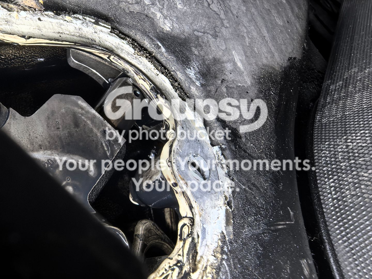

Pues al leer este tema me he puesto a revisar la cadena, y el resultado es que lo que yo pensaba que con un poco de suerte sería el tensor que no andaba muy fino, al final es que la cadena no está estirada, está lo siguiente. No lo quería creer porque el kit se cambió hace 80.000 kilómetros, pero una vez más BlackFox tenía razón.
