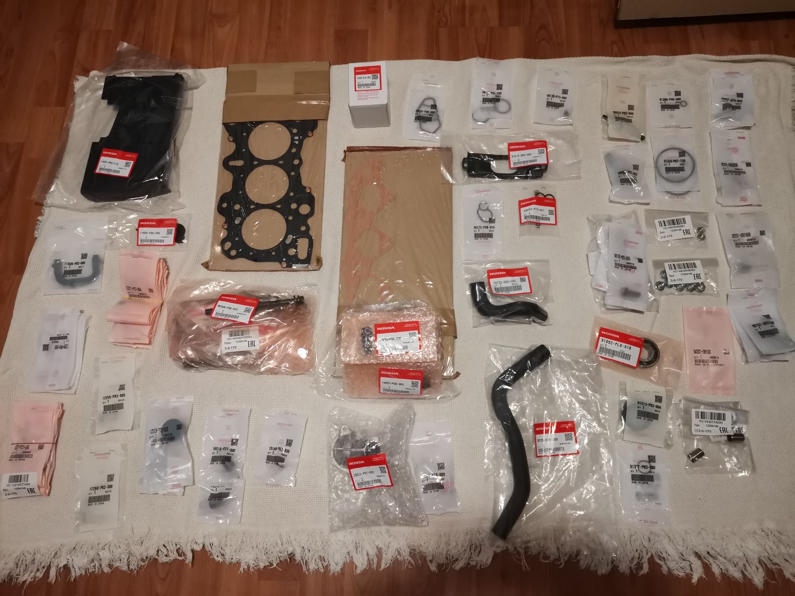

Buenas, con motivo de que hace 19 años que llevo con el Civic, he querido pasarme a recordarlo y a actualizar esto. Ya van llegando más piezas para el puzzle, por un lado el refuerzo de la parte inferior, que para algo así me vale aunque sea de Aliexpress.
Por otro lado, los pistones de Integra JDM. No pensaba cambiar pistones en un principio pero ya que sí pensaba cambiar segmentos por lo menos, al final compré estos que estaban a buen precio y me vienen muy bien con el conjunto. Ya puestos, los estuve pesando con una báscula de precisión para más adelante dejarlos todos al mismo peso con una dremel. Son en la medida de origen de 81mm, tal vez lo suyo sería rectificar los cilindros pero para eso ya tengo el otro bloque esperando, además que se dispararía el gasto todavía más. Cuando se abra el motor veremos si valen.
Luego mirando un poco el tema de inyectores, los de origen probablemente tengan que trabajar cerca del 100% en plena carga, que se supone que aunque pueden funcionar, no es lo óptimo. Después de preguntar un poco, me recomendaron poner los de un K20/k24 (son todos iguales) de 310cc/min vs 240cc/min de los de origen, ya que se supone que son compatibles "plugandplay". Por suerte encontré usados bien de precio, que estoy pensando si mandarlos a limpiar o hacerlo yo mismo, ya que tengo un aparatillo sin estrenar (no sé dónde guardado jaja) que compré hace mucho que sirve para hacerlos funcionar como si estuvieran montados. La idea es pillar también una máquina pequeña de ultrasonidos para poder hacer yo mismo una buena limpieza y ahorrarme los 100€ que me piden por limpiarlos.
Los pillé con la rampa incluida, que supongo que vendría bien mantener ya que tal vez tenga más sección pero no sé si se podrá adaptar, ya se verá en su día.
También... he comprado un cárter nuevo para B18 de una segunda marca y una chapa de inoxidable de las que venden para tabicar el cárter, ambas cosas pendientes de llegar.
Y esta semana haré otro pedido gordo del resto de piezas origen que me faltan, principalmente válvulas de admisión de B18C, bomba de aceite, el resto de piezas para lo de poner el refuerzo... con las que en teoría tendré ya casi todo el material. Me lo estoy tomando como que "es lo que toca" en lo que se refiere a gastos, pero bufff... vaya dineral se va a ir.
Espero que merezca la pena, con todo quedará como lo que podría ser un "B16C", un B16a2 con muchas mejoras de un B18C. Veremos!

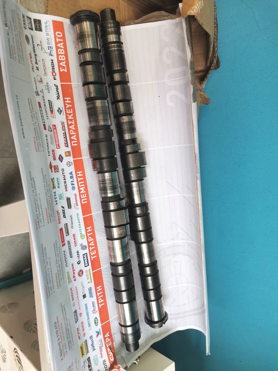

Por otro lado, he seguido con la compra de piezas que faltaban para la culata, al final he comprado todo nuevo de Honda salvo las guías de válvulas Supertech. Como suele pasar, los "poyaques" tienen peligro jajaja próximamente mandaré todo el material a la rectificadora, espero que salga bien este primer trabajo. Dejo unas fotos de todo el material interno que va bajo los árboles de levas.
Arboles de levas de B18C y LMA's:
Lado escape: Guías de válvulas Supertech, retenes de válvulas, muelles internos y externos:
Lado admisión: lo mismo, además de las válvulas de admisión:
Todo el conjunto:
Por último, para el tema de la electrónica he decidido pillar una PNPduino específica para Honda ya que a pesar de tener una P28, cualquier opción que he mirado tipo emulador más montaje y reacondicionamiento de la centralita, se va casi lo mismo que esta centralita, que lo bueno es que es nueva y más actual, con bastantes opciones... sinceramente, no estoy muy puesto ya que esto es un mundo enorme pero ya he visto algunos videotutoriales y espero aprender lo necesario para poder montarlo para luego llevarlo a reprogramar donde otro que sabe.
