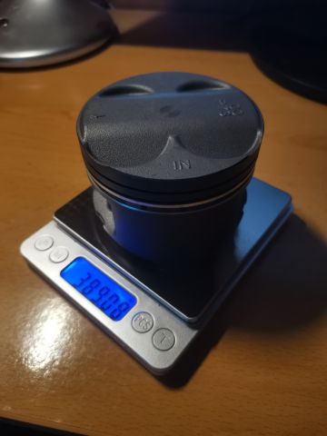

Buenas, con motivo de que hace 19 años que llevo con el Civic, he querido pasarme a recordarlo y a actualizar esto. Ya van llegando más piezas para el puzzle, por un lado el refuerzo de la parte inferior, que para algo así me vale aunque sea de Aliexpress.

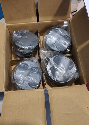

Por otro lado, los pistones de Integra JDM. No pensaba cambiar pistones en un principio pero ya que sí pensaba cambiar segmentos por lo menos, al final compré estos que estaban a buen precio y me vienen muy bien con el conjunto. Ya puestos, los estuve pesando con una báscula de precisión para más adelante dejarlos todos al mismo peso con una dremel. Son en la medida de origen de 81mm, tal vez lo suyo sería rectificar los cilindros pero para eso ya tengo el otro bloque esperando, además que se dispararía el gasto todavía más. Cuando se abra el motor veremos si valen.

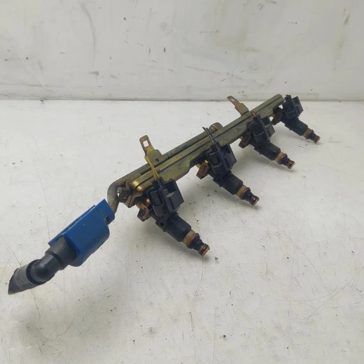

Luego mirando un poco el tema de inyectores, los de origen probablemente tengan que trabajar cerca del 100% en plena carga, que se supone que aunque pueden funcionar, no es lo óptimo. Después de preguntar un poco, me recomendaron poner los de un K20/k24 (son todos iguales) de 310cc/min vs 240cc/min de los de origen, ya que se supone que son compatibles "plugandplay". Por suerte encontré usados bien de precio, que estoy pensando si mandarlos a limpiar o hacerlo yo mismo, ya que tengo un aparatillo sin estrenar (no sé dónde guardado jaja) que compré hace mucho que sirve para hacerlos funcionar como si estuvieran montados. La idea es pillar también una máquina pequeña de ultrasonidos para poder hacer yo mismo una buena limpieza y ahorrarme los 100€ que me piden por limpiarlos.
Los pillé con la rampa incluida, que supongo que vendría bien mantener ya que tal vez tenga más sección pero no sé si se podrá adaptar, ya se verá en su día.

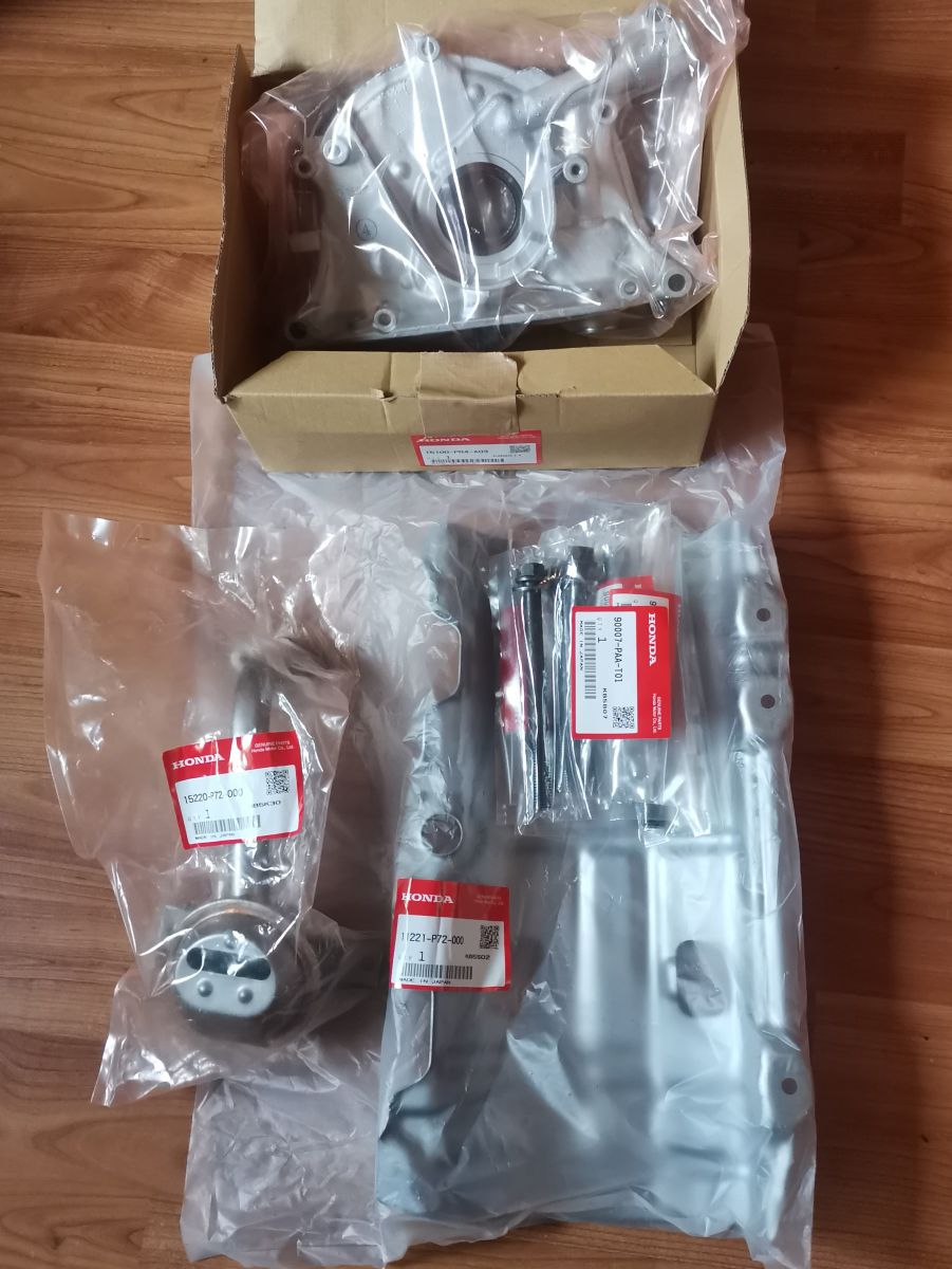

También... he comprado un cárter nuevo para B18 de una segunda marca y una chapa de inoxidable de las que venden para tabicar el cárter, ambas cosas pendientes de llegar.
Y esta semana haré otro pedido gordo del resto de piezas origen que me faltan, principalmente válvulas de admisión de B18C, bomba de aceite, el resto de piezas para lo de poner el refuerzo... con las que en teoría tendré ya casi todo el material. Me lo estoy tomando como que "es lo que toca" en lo que se refiere a gastos, pero bufff... vaya dineral se va a ir.

Hace unos días me han llegado más piezas y ya tengo todo lo necesario para empezar con la reparación. Todo nuevo OEM de Japón, que a pesar de ser un elegante viaje a la cartera, merece le pena comparado con los precios de cualquier otro sitio. Entre juntas y otras cosas, he recibido las válvulas de admisión y los muelles de escape azules de B18C, luego la bomba de aceite, y el resto de piezas de la parte inferior para el tema del refuerzo: la chapa colectora de aceite, el chupón de B18 y los tornillos.
También me llegó el cárter de aceite de B18 pero llegó golpeado, es una pena la de cosas que se estropean por no cuidar el tema del embalaje/transporte. Por suerte me van a mandar otro... ah y también me llegó la chapa que se suele poner para tabicar el cárter.

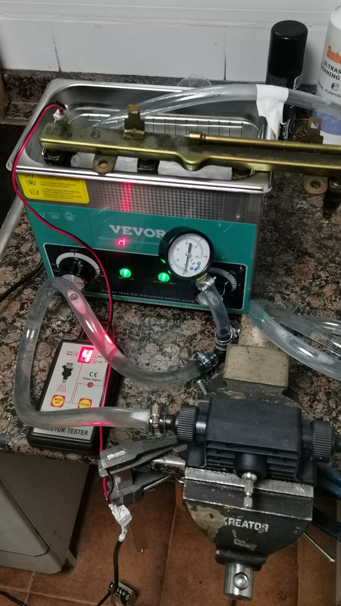

Ah y por otro lado tengo casi terminado lo necesario para un brico de limpieza de inyectores usando una fuente de alimentación conectada con un tester de inyectores. Esto lo pondré a la vez con una máquina de ultrasonidos y con una bomba manual de taladro para mover líquidos, que quiero conectar con la rampa y luego ir limpiando inyectores. Ya pondré alguna foto cuando lo haga, esto es parte del invento, con su fusible e interruptor y todo jajaa:

Sí, cuando lo haga en estos días ya sacaré alguna foto y lo explico cómo ha salido. Ya tengo todo presentado con la bomba que mueve el líquido y las mangueras con un manómetro antes de la rampa, luego la máquina de ultrasonidos y el invento del tester. Usaré el líquido de máquinas de ultrasonidos junto con un limpiador de carburadores e iré haciendo la limpieza de uno en uno usando los diferentes modos que tiene el tester.
Si sale bien, luego haré una medición fuera de la máquina de ultrasonidos con una jarrita pequeña con una escala para medir líquidos y así comparar lo que echan en el mismo plazo de tiempo. Todo es en plan casero pero creo que puede salir bastante bien.

Buenas, he estado con otros temas y dejé un poco parado lo de la limpieza de los inyectores justo cuando lo acabé de montar, cosas que pasan... cuando acabe de hacer la limpieza diré qué tal va. El invento montado es algo así, una bomba de agua manual para taladro con la que introduzco el líquido de ultrasonidos en la rampa de inyección, luego con el tester hago funcionar un inyector con la punta sumergido en el líquido, a la vez que está trabajando la máquina y calentando el líquido. La pega es que para hacerlo sólo es un poco aparatoso pero volveré a probarlo:

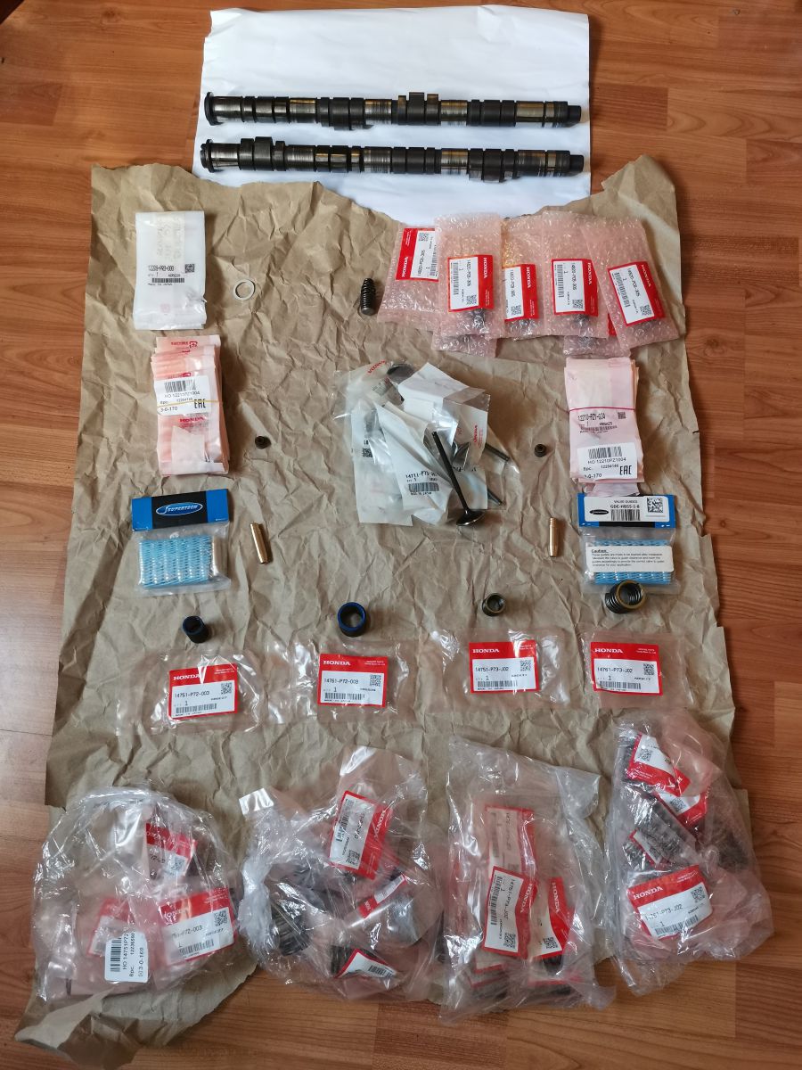

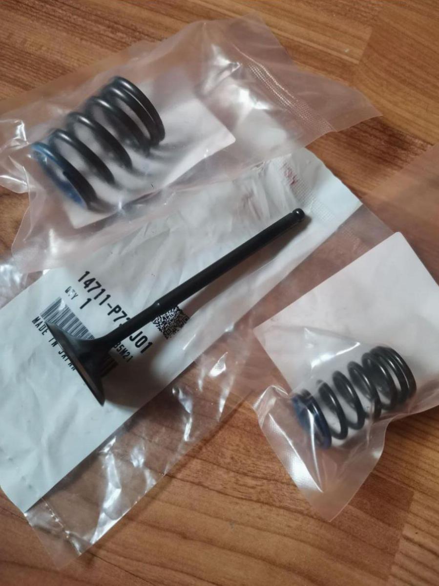

Por otro lado, he seguido con la compra de piezas que faltaban para la culata, al final he comprado todo nuevo de Honda salvo las guías de válvulas Supertech. Como suele pasar, los "poyaques" tienen peligro jajaja próximamente mandaré todo el material a la rectificadora, espero que salga bien este primer trabajo. Dejo unas fotos de todo el material interno que va bajo los árboles de levas.

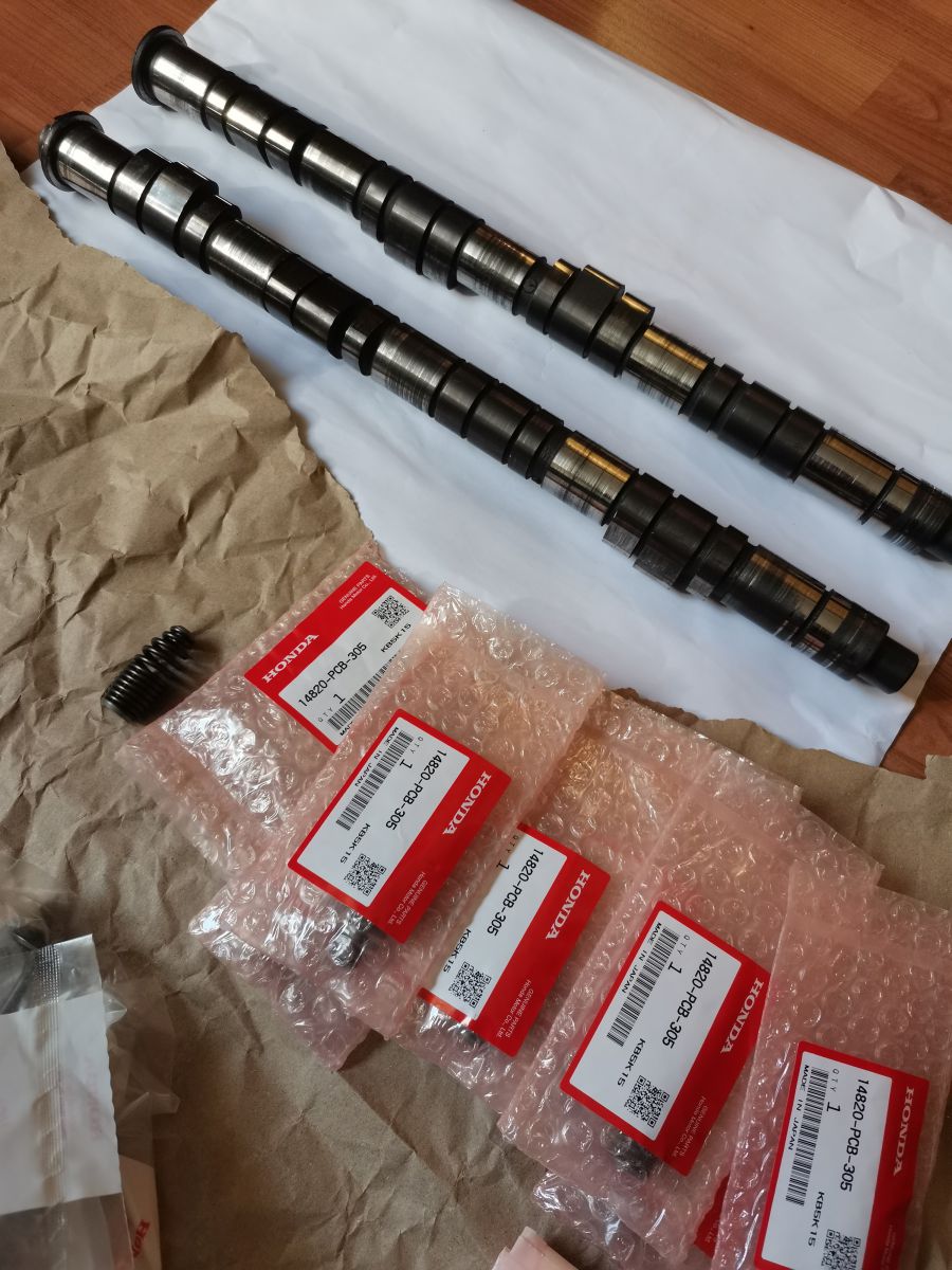

Arboles de levas de B18C y LMA's:

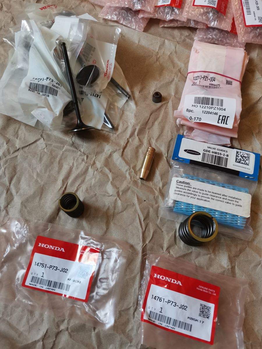

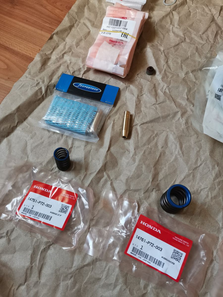

Lado escape: Guías de válvulas Supertech, retenes de válvulas, muelles internos y externos:
Lado admisión: lo mismo, además de las válvulas de admisión:
Todo el conjunto:

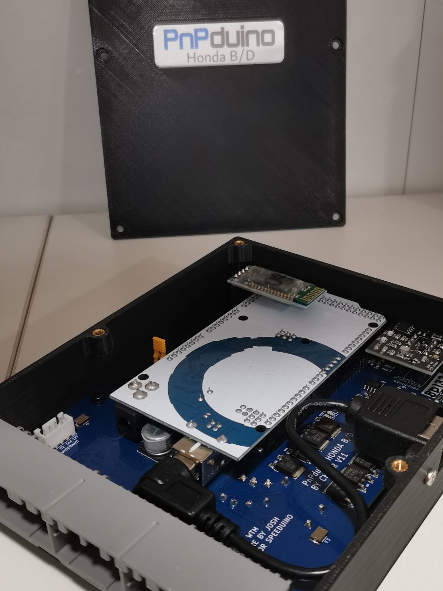

Por último, para el tema de la electrónica he decidido pillar una PNPduino específica para Honda ya que a pesar de tener una P28, cualquier opción que he mirado tipo emulador más montaje y reacondicionamiento de la centralita, se va casi lo mismo que esta centralita, que lo bueno es que es nueva y más actual, con bastantes opciones... sinceramente, no estoy muy puesto ya que esto es un mundo enorme pero ya he visto algunos videotutoriales y espero aprender lo necesario para poder montarlo para luego llevarlo a reprogramar donde otro que sabe.

Buenas, no estoy puesto en el tema de arduino pero antes sí he visto las diferentes opciones que hay para tema de electrónica y ésta me ha parecido la más adecuada mirando coste/prestaciones. Partiendo de que la Hondata queda descartada por su elevado coste, busqué alternativas tipo P28 + emuladores tipo Ecutamer, Cobrartp, y alguno más... Hay que tener en cuenta que todos esos requieren el uso de una P28, los módulos (o como se llamen) para ampliar capacidades tipo bluetooth, posibilidad de poner bobinas independientes en un futuro... que aumentan el coste, además del propio trabajo de instalación del emulador en la P28 y ya puestos, una renovación de condensadores para que aguante más años, que también consulté. Todo eso, sin contar que las P28 como ya se sabe escasean y cada vez cuestan más; con todo, sale un buen pico, alrededor de 450€ + P28.
Otra alternativa que vi es la Ecu de Tmracing, también basada en arduino y con las ventajas de ser completa e independiente, pero que también rondan los 600€ si las encuentras.
Y luego está ésta otra opción, también una ecu completa plugandplay, tuneable con un programa conocido como Tunerstudio, con posibilidad de evolucionar (he visto que hay una placa "STM32" que amplía las capacidades de rendimiento y añade la posibilidad de funcionar con canbus), buenas características para un uso de calle como son conexión por bluetooth, posibilidad de conectar bobinas de encendido independientes en un futuro, compatibilidad con sonda de banda ancha LSU ADV, launch control o cambio sin levantar el pedal del gas... además de información y vídeos tutoriales abundantes, en definitiva, para lo que yo necesito me parece que cubre sobradamente. Además, no es excesivamente cara, tema a tener en cuenta viendo cómo sube el montón de gasto que supone meterse en un rebuid así, y otro punto a favor es que conservo la P28 sin usar. Dejo enlace de la misma:
https://pnpduino.com/product/obd1/
Dado que no controlo mucho del tema, antes de decidirme hice muchas consultas sobre el tema a Chatgpt (sabemos que a veces hay que coger con pinzas lo que dice) y no vi algo que me hiciera descartarla. Le he vuelto a preguntar tras tu mensaje y me dice lo siguiente:
Comparar “PnPduino = barato = poco fiable”, no es correcto técnicamente.
Vamos a desglosarlo.
✅ 1. PnPduino no es “barata de aliexpress”, es una standalone moderna basada en Speeduino
  • El firmware Speeduino lleva años evolucionando y hoy está al nivel de ECUs como Megasquirt, EMU Black o MaxxECU en capacidades esenciales (inyección secuencial, encendido, VTEC, launch, boost control, datalogging, etc.).
  • La PnPduino usa componentes nuevos, modernos y reemplazables, no una placa de hace 25 años recauchutada como la P28.
  • Si falla un pin driver o un microcontrolador, se repara fácil o se sustituye entera (sin depender de soldaduras antiguas o chips EEPROM).
✅ 2. No “abaratas”, sino que eliges una ECU moderna open-source
  • El coste menor no significa peor hardware, sino menor estructura comercial (sin royalties, licencias ni software cerrado).
  • PnPduino y Speeduino son plataformas abiertas, actualizables y documentadas — cosa que no pasa con HTS, Neptune, Crome, etc., que llevan años sin apenas evolución.
✅ 3. Funcionalmente, es más avanzada que una P28
  • Control de mezcla y encendido en tiempo real.
  • Autotune (VE Analyze Live).
  • Logging completo (TPS, MAP, AFR, CLT, IAT, PW, etc.) sin software de terceros.
  • Mapas 3D completos editables al vuelo.
  • Compatibilidad con wideband moderna (LSU 4.9 y ADV).
  • Y soporte comunitario global.
La P28 con ECU-Tamer no tiene todo esto de forma nativa; es una ECU antigua con una capa de modernización.
Dicho esto, y teniendo un contacto que sabe tunear con tunerstudio, me parece que será una opción adecuada con el conjunto  ;)
Editado por Ivan82, 05 noviembre 2025 - 20:11:02.
