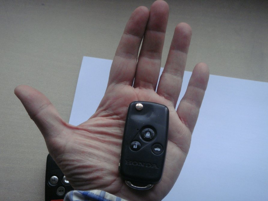

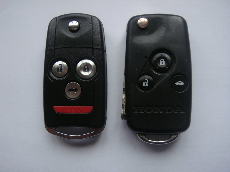

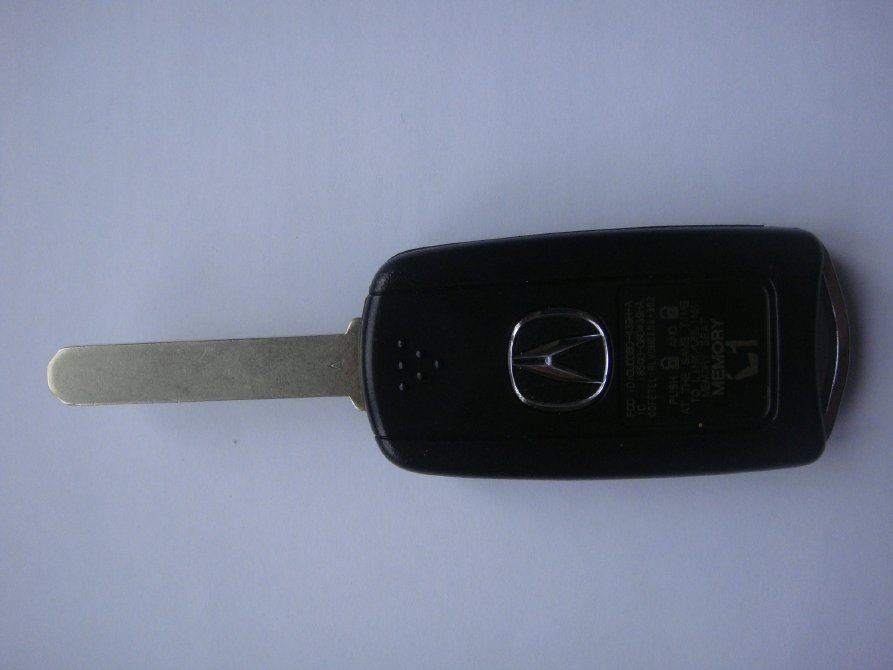

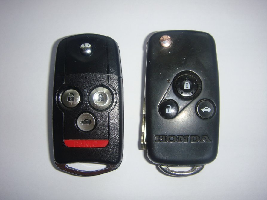

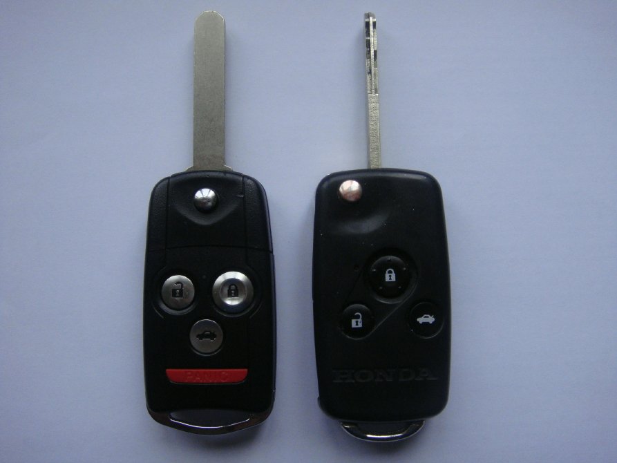

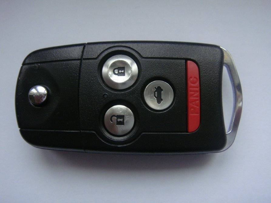

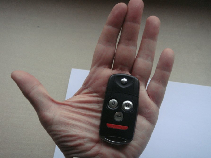

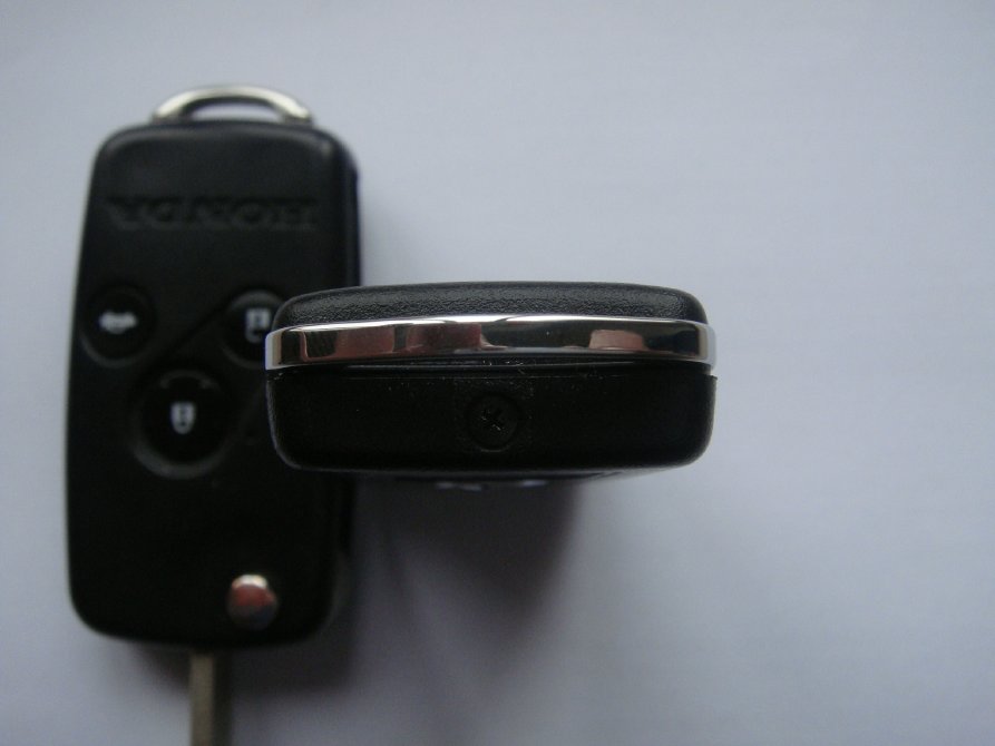

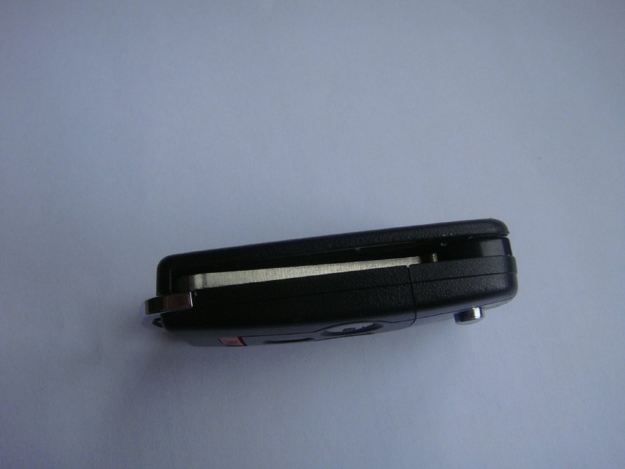

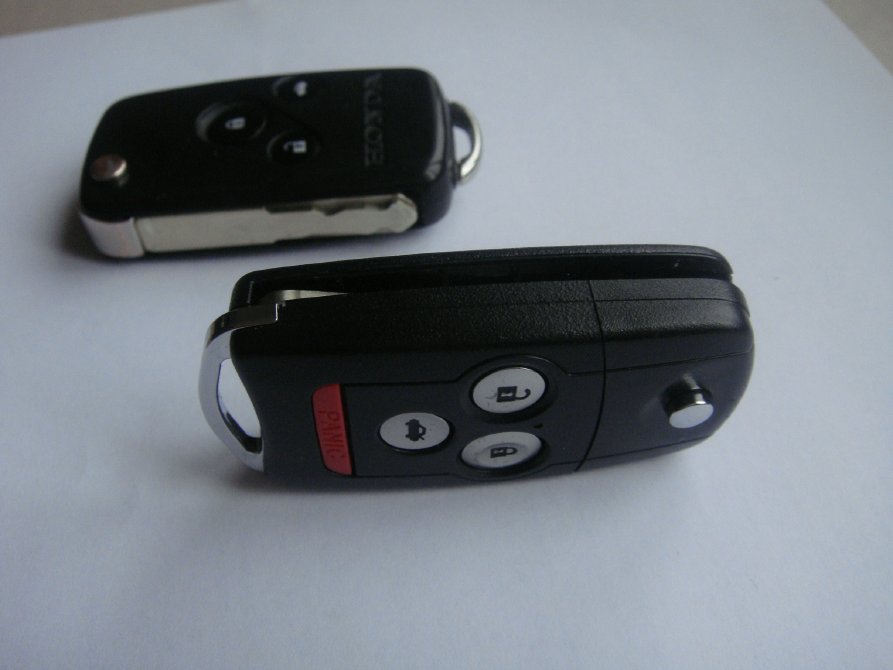

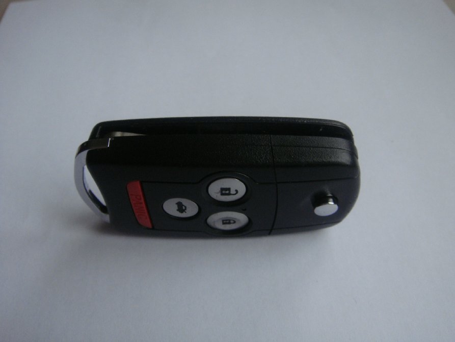

Bueno, pues ya está aquí la llave Acura. Os pongo unas fotos para que la comparéis con la del chino del año pasado....

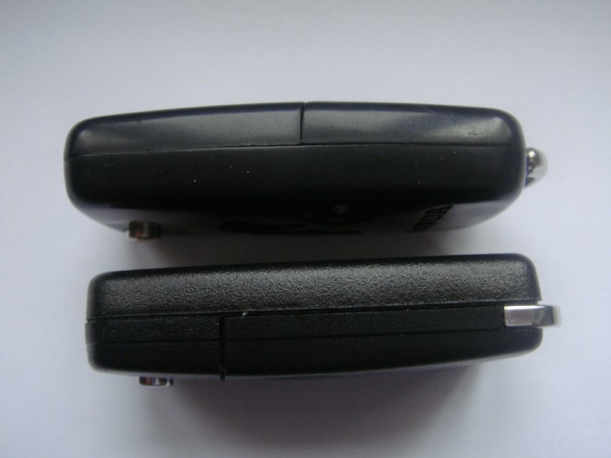

La llave es más pesada que la otra plegable de las fotos. Un pelín más pequeña y con menos grosor..... la calidad de los materiales es muy buena.
He ido al conce esta mañana, instrucciones en mano, para codificar los botones, y NADA. No es posible programarlos..... Resulta que el agorero de JAM tenía -una vez más- razón.... :cabreao:

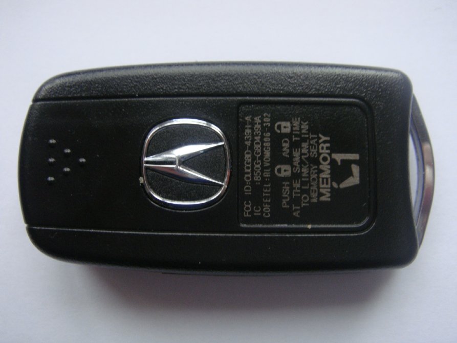

Luego he cogido una de un Accord 8ª y he visto que son ABSOLUTAMENTE iguales, salvo por el botón de pánico, la pegatina trasera y el logotipo Acura, claro. Así que hemos intentado hacer dos pruebas más:
- Intentar codificar la botonera de un Accord 8ª en mi coche. NO ES POSIBLE.
- Intentar codificar la botonera de la llave Acura en un Accord 8ª. NO ES POSIBLE.
Así que nuestro gozo en un pozo. LA PRUEBA HA SIDO FALLIDA.

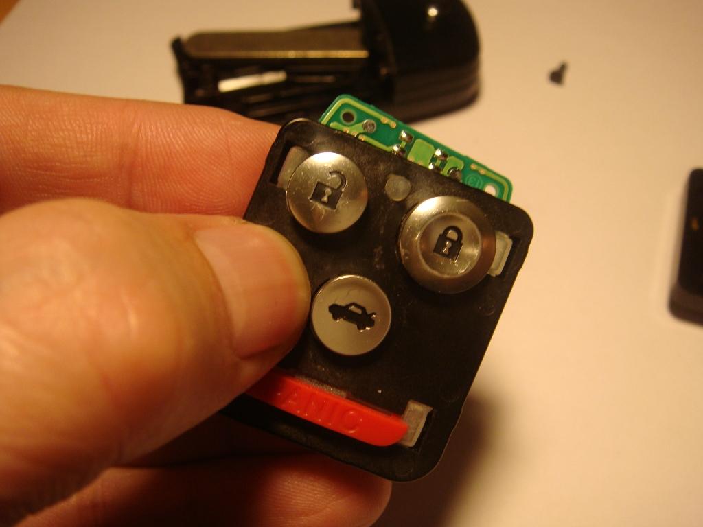

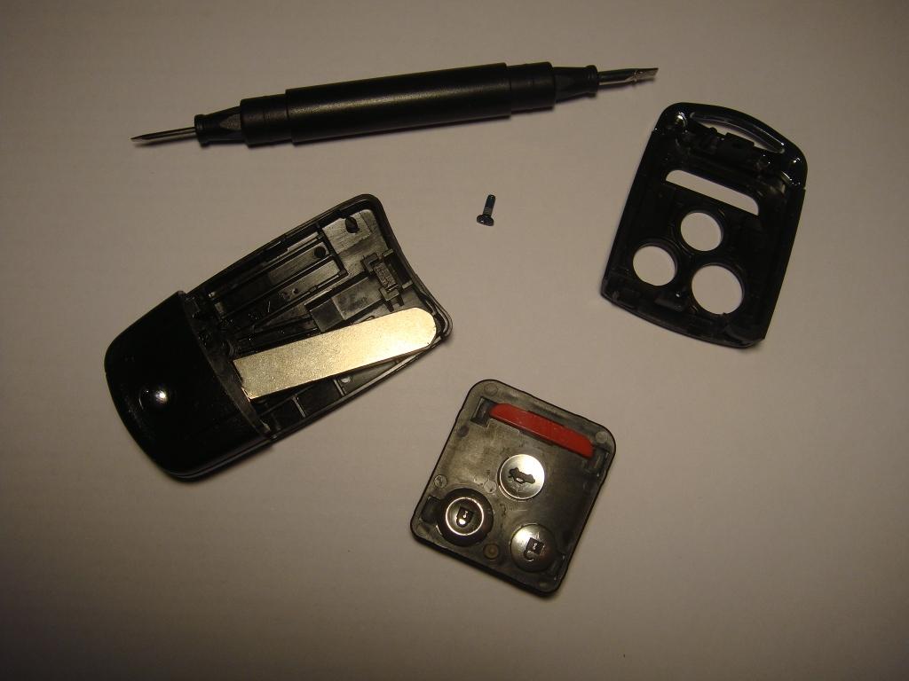

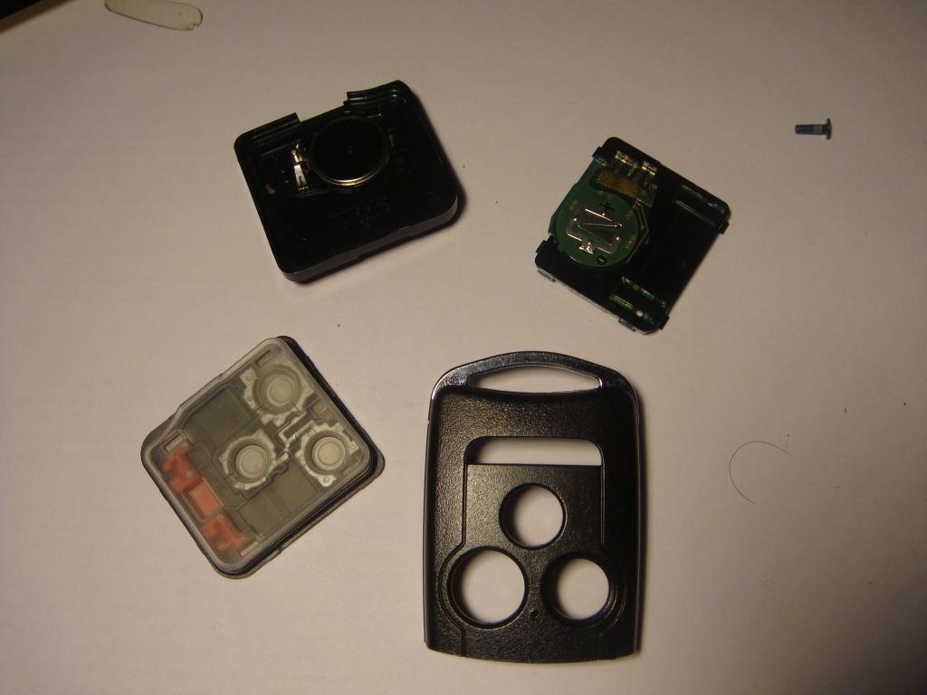

AHORA BIEN, NO ME DOY POR VENCIDO. Voy a intentar destripar la llave Acura y ver si ahí se pudiera swapear la botonera de la llave de nuestros Accord. O sea, esta:
Y si aún así no se pudiera trasplantar la botonera intentaré hacer un híbrido con la llave del chino que me viene, a ver si así pudiera....

que lastima ... estaba viendo las fotos y estaba flipando. Que pinta mas buena tiene, el el cierre del espadín y todo, es muy guapa.
Que lastima que no se pueda de forma mas fácil.
Mucha suerte en el trasplante si lo consigues será un gozada.

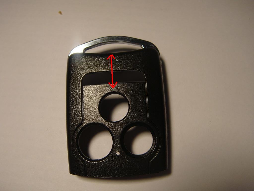

La del nuevo chino trae un adaptador, para meter nuestros botones en la carcasa traslúcida de la imagen y fabricarte una botonera que entre en su llave.
Esa carcasa se parece a la que trae la llave Acura....

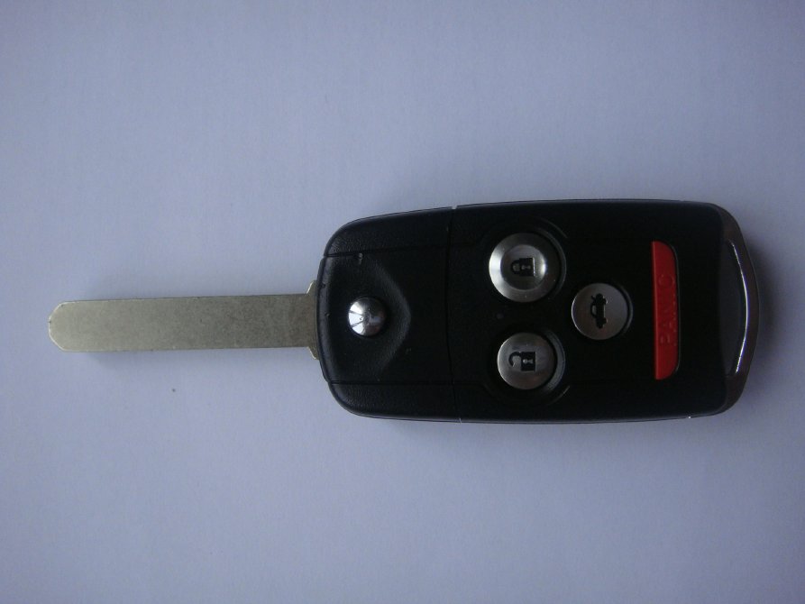

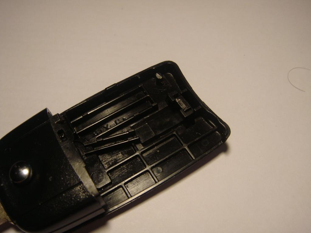

:pienso:....
Salvo por el botón PANIC, yo diria que es identica, y el material del que está hecha la carcasa parece el mismo. Prueba a quitarle el plastico que cubre el mecanismo del muelle, que puede que nos llevemos una sorpresa.
Ya os digo que parece totalmente OEM.
No J-J, es que -recuerda- ESTA ES UNA LLAVE OEM, pero ACURA. Así nos la han vendido y -efectivamente- así es..... Acura OEM «Black Leg»....

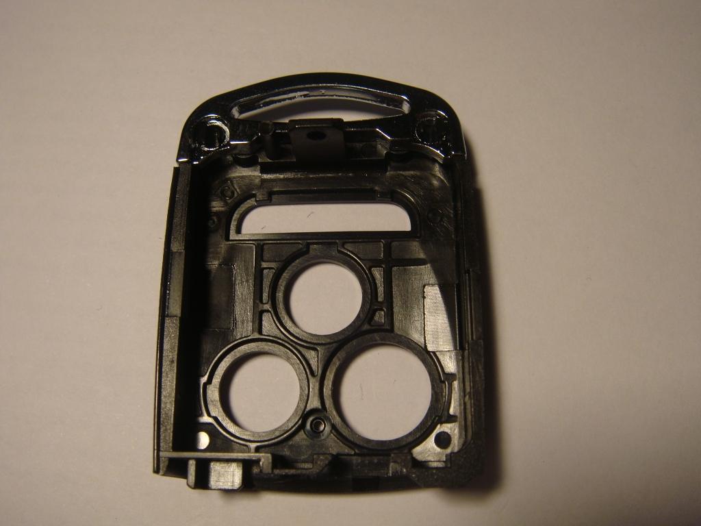

Bueno, pues a lo que vamos. ES ABSOLUTAMENTE IMPOSIBLE swapear la botonera. NO-SE-PUEDE.....
Nuestra botonera es imposible meterla ahí dentro, ni siquiera desarmada. Sobresale...
Si os fijáis, la llave china tiene modificada la parte superior del anverso (la parte «frontal»), para así poder «encajar» el conjunto de la botonera y darle cabida.... En concreto la botonera queda desplazada. Más «arriba».
La Acura, sin embargo, la lleva más abajo...
Ahora bien. Observad que si pueden intercambiarse ambas partes (poner esa parte de la china en la llave Acura -y encajar la botonera de nuestra llave metiéndola en la funda traslúcida esa), el asunto quedaría resuelto. Eso sí, siempre que el material de ambas llaves pareciera igual.... al menos por aspecto....
Eso último creo que es posible, ya que el troquelado de ambas llaves parece igual. Yo creo que los chinos se han pillado una llave OEM y le han hecho un molde.... se ve claramente en el interior de otra parte de la llave....
Comparad el troquedo interior con uno OEM....
Parecen idénticos....
Así que esperaremos a que venga la china para ver si se puede y cuál sea el resultado final....

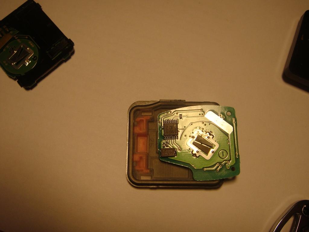

Y ya os dejo unas imágenes del la llave Acura desmontada...

No, si la que digo que parece OEM es la del chino:
No se si han copiado el molde, pero mas bien parece que lo han robado directamente.Imagen Enviada
Es posible que si que coincidan las tapas que tienen los agujeros de los botones, y puedas hacer lo que estas pensando.
