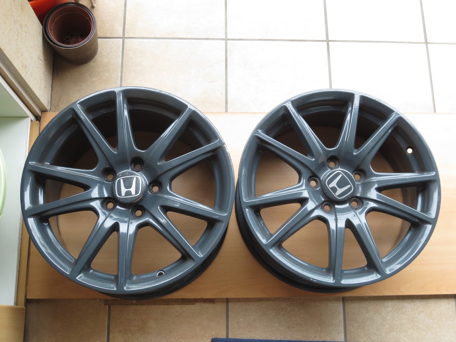

Bueno, 70 € las 4 llantas:
Sólo falta elegir el color y pintar.
Ya os contaré!

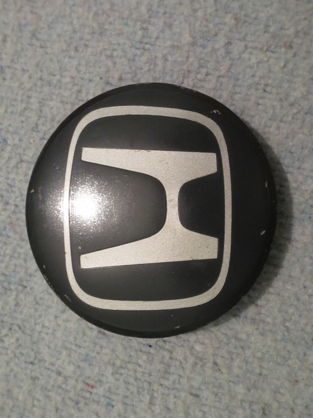

Por cierto, curioso efecto (se ha comido más la parte pintada con el logo) sobre la tapa de plástico:
Hoy hemos aprovechado que nos teníamos que acercar por la zona para volver a pasarnos por la empresa donde nos pintaron las llantas y preguntar si sería posible volver a dejar el material al aire y darles un lacado transparente ya que en su momento nos quedamos con las ganas.
Según dicen, no lo ven posible (a largo plazo) ya que el material necesita algo que lo proteja de la luz del sol para evitar que se vaya degradando.
Más adelante, nos queda opción de llevarlas, que las vuelvan a tratar (habría que ver si chorreado de arena o baño en ácido) y pintarlas de otro color o, directamente, pintarlas por encima con pintura normal.

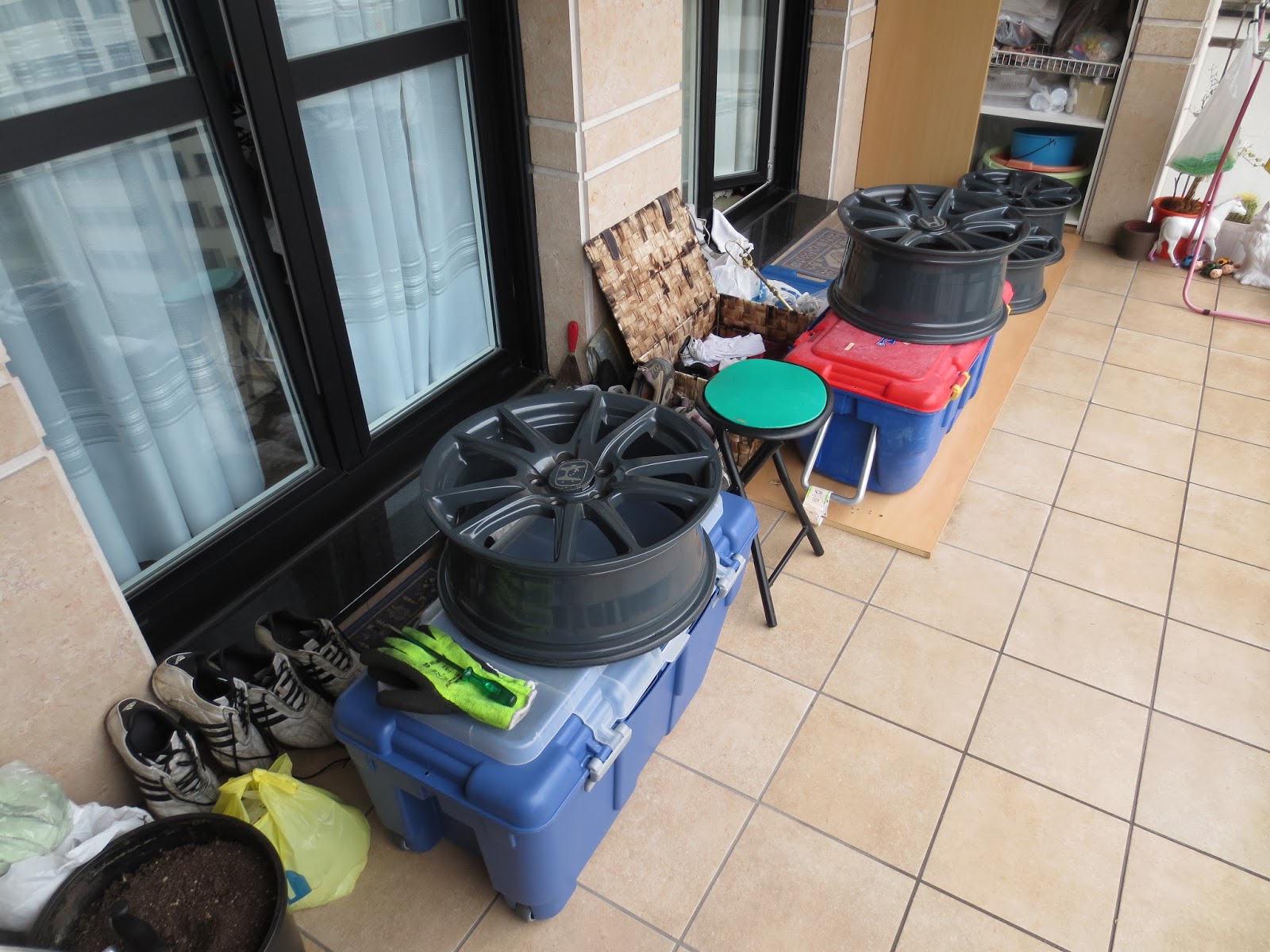

Llantas listas para volver a pintar:
Edit: Enlazo las fotos desde el blog.
Editado por Storm, 05 marzo 2021 - 16:38:03.

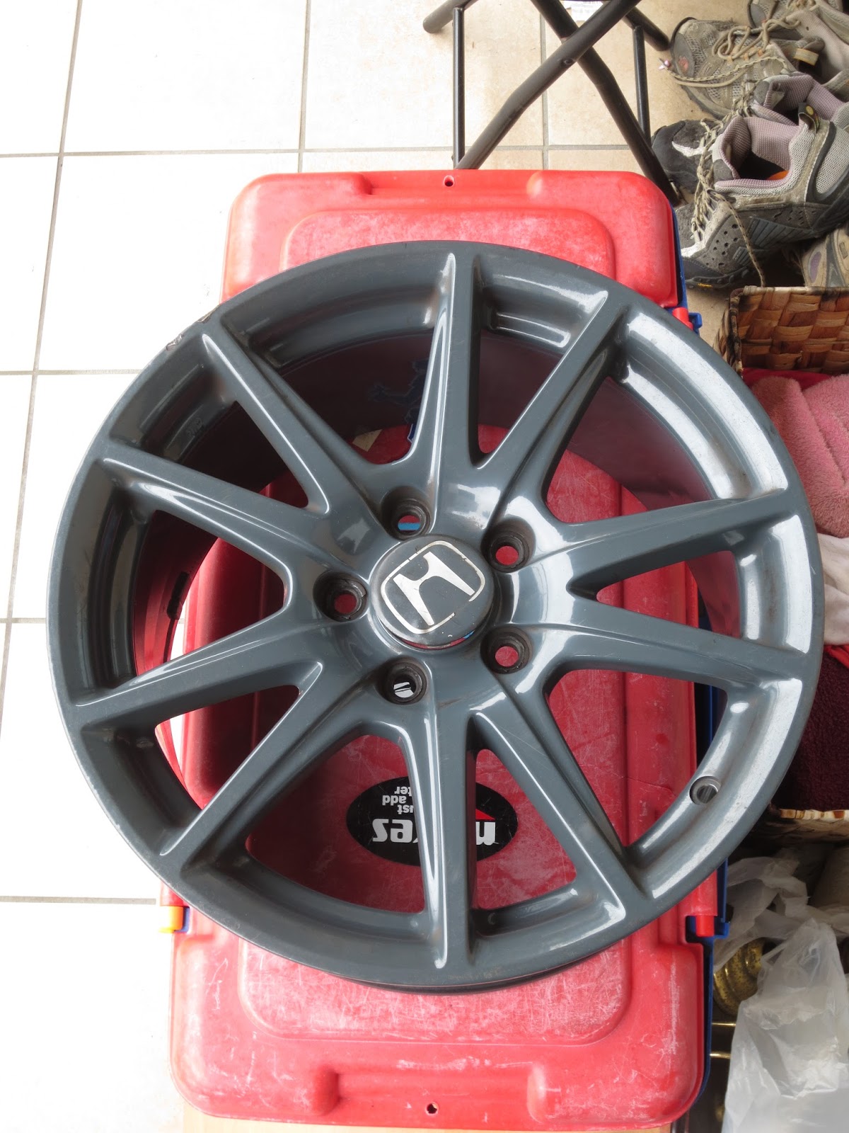

Yo llevaba tiempo dándole vueltas en pintar las llanta o no y al final cerré los ojos y arriesgue un poco.
La pinte al polvo y este fue el resultado.
Anteriormente ya pinté una llanta que rasque con pintura de coche y la diferencia de una pintura a otra se nota bastante.
#77
  • 12.898 mensajes
A pesar de que la vez anterior fué con pintura en polvo, esta vez me han dicho que no hace falta y se hará con normal.
Weck! Error!
La pintura bronce que me proponen es en polvo.
Este martes me entregan las llantas (y tapas) con la pintura retirada para volver a pintar con pintura en polvo.
Sí, sí! Se nota! El grosor de la pintura en polvo le da una dureza importante, eh?
