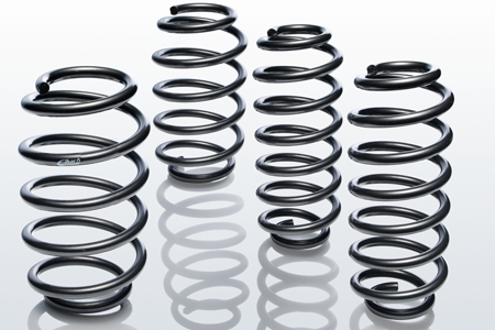

Eibach Honda S2000: ref. E4043-140   Front: 4043001     Rear: 4043002.  El cambio lo realizo con 35.000Km. Adjuntada documentación ITV.
Hablamos de ésto:
http://www.muellesei...000-p-4646.html
Dureza?

De: Muelles Eibach [mailto:info@muelleseibach.es]
Enviado el: martes, 07 de noviembre de 2017 15:17
Para: Storm
Asunto: Re: Una pregunta de Storm
Buenas tardes,
Se trata de un muelle progresivo de dureza variable en funcion de la compresion del muelle.
Cojonudo! :uff:
Editado por Storm, 07 noviembre 2017 - 18:45:24.

Perdón, edito para que quede claro que ha sido muelleseibach.es (Eibach España?).
P.D: Y, efectivamente:
http://www.eibachsho...tm#.WgHxOXaCHcs
Progressive spring design.
Lo único que les he sacado ha sido ésto:

A pesar de que quiero pensar que son más duros que los de serie y Xavi notó mejora (además o solamente) porque bajan el coche, descartados.

Lo único que digo es que me parece gracioso que vendan un producto sin datos.
De hecho, lo venden así:
http://www.muellesei...-kit-c-137.html
Pro-Kit
La gama Eibach prokit es la  Nº1 mundial para los que sienten pasión por el automóvil.
-Proporcionan máxima maniobrabilidad
-Bajan el centro de gravedad – reducen la altura del vehículo hasta 35mm
-Muelles progresivos
-Excelente calidad de conducción
Los muelles EIBACH Pro-Kit son la respuesta perfecta para los coche de serie.
EIBACH Pro-Kit son nuestros legendarios muelles que mejoran de forma espectacular, tanto el rendimiento, como la estética del vehículo.
Bajando el centro de gravedad de tu coche, reducen la flexión provocada durante la aceleración, el balanceo en las curvas y el exceso de picado en la frenada.
Al combinar EIBACH Pro-Kit con llantas y neumáticos de mayor diametro, proporcionan el toque perfecto al reducirla holgura entre el guardabarro y el neumático, dándole a tu coche ese “look” deportivo.
Cada EIBACH Pro-Kit es diseñado y testado por nuestros ingenieros especialistas en suspensión y por pilotos profesionales, de forma que puedan ofercerte ese mágnifico rendimiento y control, además de su estética agresiva,
con los mayores estándares de seguridad y calidad.
Al utilizar nuestro muelles de diseño progresivo patentado, los EIBACH Pro Kit te proporcionarán unas nuevas sensaciones donde disfrutar de la máxima pasión por el automóvil.
Sin dar NINGÚN dato que dé una idea al comprador de qué se va a encontrar.
Ésto va de compartir info PARA TODOS y el problema es en qué posición del ranking de durezas metemos estos muelles.
Editado por Storm, 08 noviembre 2017 - 08:53:36.

Para aportar algo más de información, aunque creo que los de Eibach tendrían que ser más profesionales, creo recordar que los muelles tienen diferente grosor y forma tanto en los finales del muelle como en el centro, quizá por eso puede que ofrezcan una fuerza (kg) diferente según la carga a la que sean sometidos, a diferencia de los originales o los que llevan kit's más racing y tienen una forma homogénea. Sólo es mi valoración, nada científico...
#77
  • 12.814 mensajes
Es lo que yo, también, pienso y por éso les pedía, al menos, un spring rate mínimo y otro máximo. Nada. :uff:

Rebaje eje delantero: 25 mm
Rebaje eje trasero: 30 mm
Sobre la ITV, supongo que si se ponen a mirar la altura de serie del coche...

Son negros y llevan el nombre pintado con letras blancas. No hay más que pasarles suavemente por encima una balleta humedecida con aguarrás y se le quita. Hecho esto es imposible saber que no son los de origen del coche, salvo si se ponen a medir, que lo dudo porque bajan lo justo. No dejan el coche "planchado" ni mucho menos.
El mes pasado fui con ellos a la ITV y como si nada.
