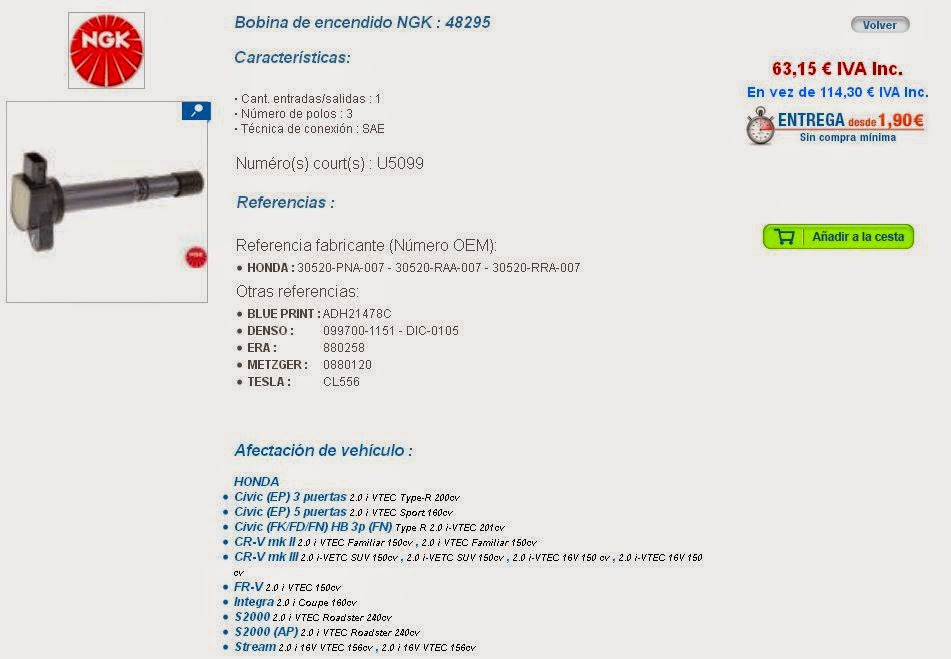

Acabo de pedir otras 3 bobinas ya que seguimos con rateos en frío:
http://viviendoapesa...onda-s2000.html
4 bobinas nuevas y a ver si terminamos!
