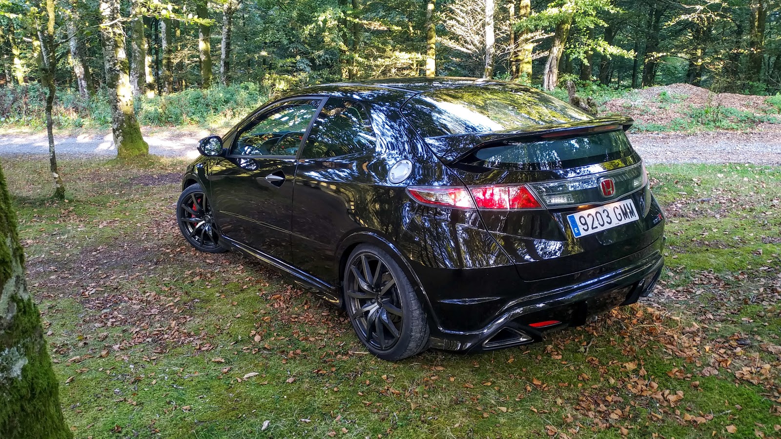

Vengaaaa un par de fotos recien salido del carrocero!
LRM_EXPORT_28115182355412_20190831_09364
LRM_EXPORT_28111611360726_20190831_09363
Y una con el capo tuning ese

No lleva xenón el Type?
claro que lleva!
  • 2.692 mensajes
Dos palabras im-presionante jajaja a disfrutar del bicho!
  • 12.127 mensajes
La verdad es que es muy bonito. A mi mi capo no me apasiona... Pero no le diría que no por eso jaja
Para el año... Si todo va bien, buscare uno. De serie, pero uno.
Tengo curiosidad por saber mas sobre como va esa unidad... Pinta genial.

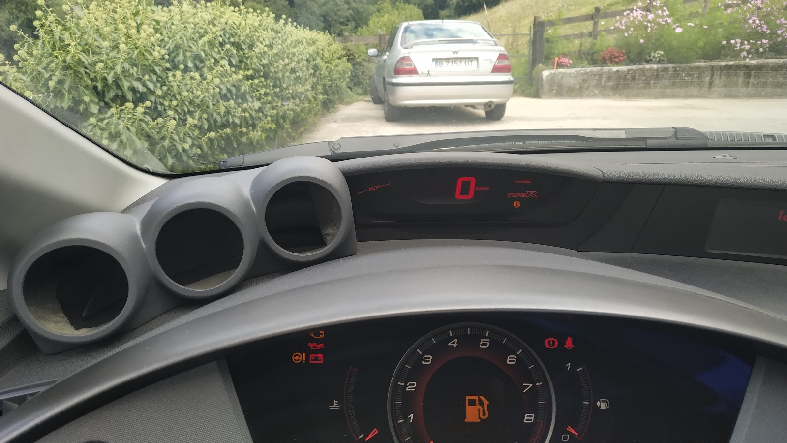

Primeras Mods, cupula de relojes tegiwa y pomo Seeker:

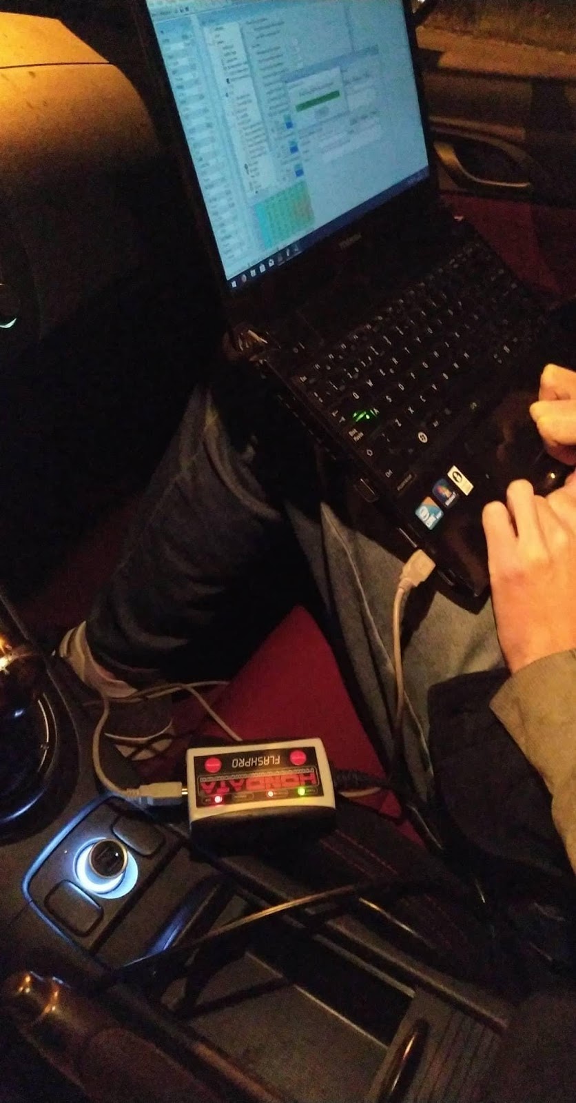

Ademas ya hemos empezado a reajustar la ECU y menos mal. Se notaba perezoso en altas y con mucho olor a gasolina y no era para menos, iba en valores hasta peligrosos para la integridad del motor. Se hizo un fix rapido para evitar zonas de riesgo y pronto seguiremos con el setup

Los relojes a mi personalmente no me gustan ahi, por eso los voy a mover con una cupula de tegiwa al otro lado del salpicadero, junto al velocimetro (ahi foto mas arriba).
