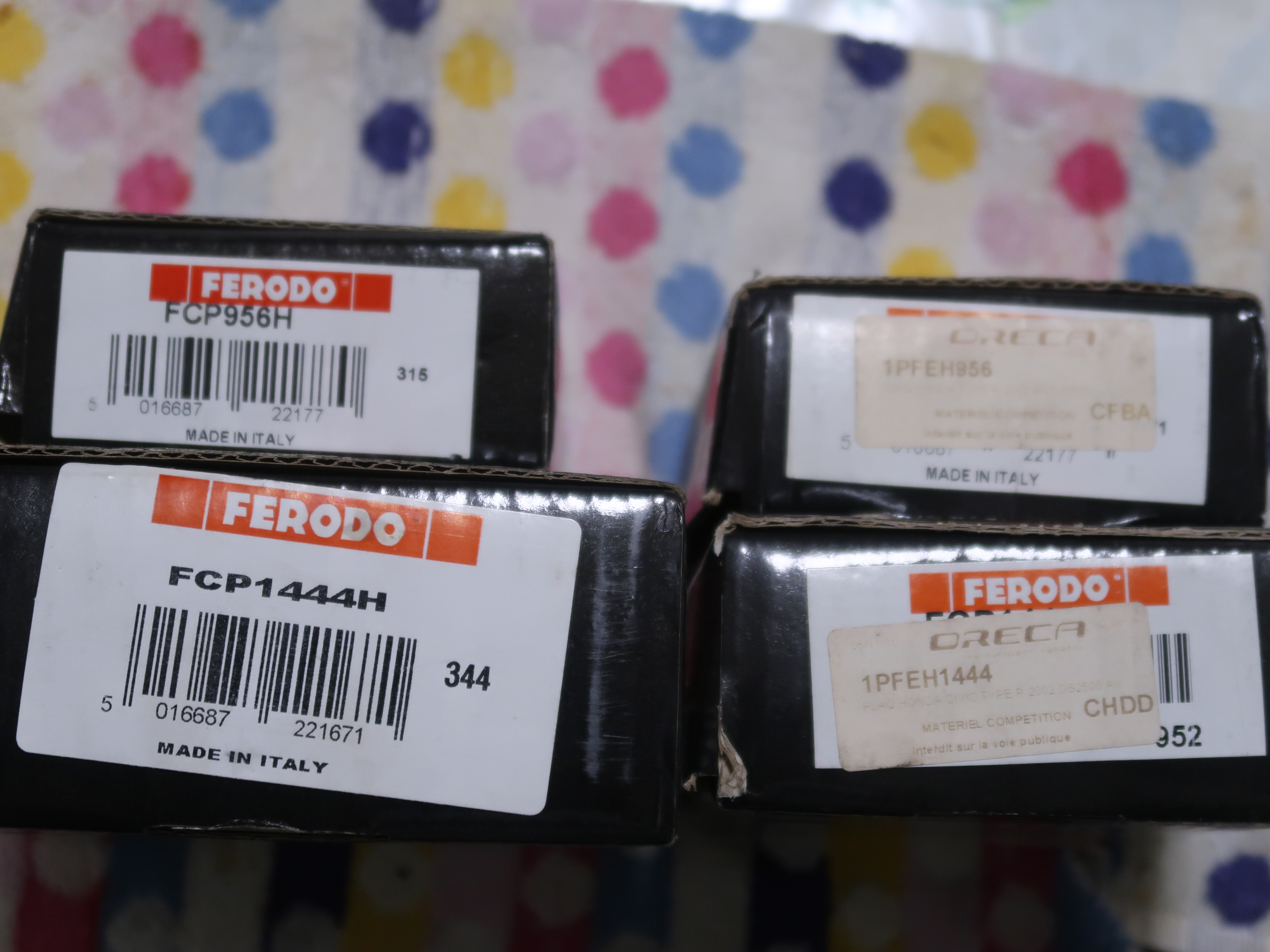

Edit: Acabo de buscar las referencias de las pastillas que montamos en su día (Ferodo 1PFEH956 y Ferodo 1PFEH1444):
http://clubhondaspir...00/IMG_4520.JPG
Noop! Acabo de buscar los códigos para las DS2500 en nuestro modelo:
-Delanteras: FCP1444H.
http://ecat.ferodora...ke-pads/FCP1444
-Traseras: FCP956H.
http://ecat.ferodora...ake-pads/FCP956
P.D: A ver si consigo que me dé presupuesto de una vez!
Misterio resuelto:
:chino:
Tengo el juego OEM original en bastante buen estado y otro de DS2500 con las traseras gastadas pero las delanteras bastante bien. A ver cómo sale el que llevo puesto. :uff:
