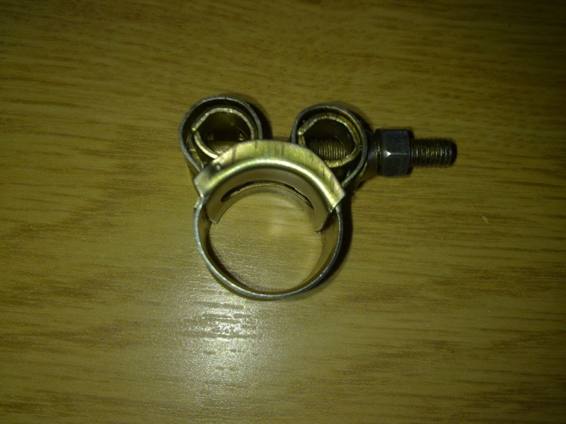

La plaquita no puede ir como en los de serie ya que el cuerpo del regulador debe poder girar para regularlos y al hacerlo la plaquita gira también.
La solución es muy simple, bien con una abrazadera del mismo diámetro o con 2 bridas de nylon, la fuerza necesaria para el regulador es ínfima, por lo que casi cualquier cosa que pongas hace la misma función.
Este tipo de abrazadera una vez ajustado y apretado el brazo, hace la misma función.
Sobre devolverlos, como quieras pero creo que hacerlo por ese tema y llevar el coche fuera de cotas es desproporcionado ;)

efectivamente, el sensor de altura apenas ejerce fuerza, sólo mira la posición, así que cualquiera abrazadera bien sujeta con el enganche adecuado vale perfectamente.
