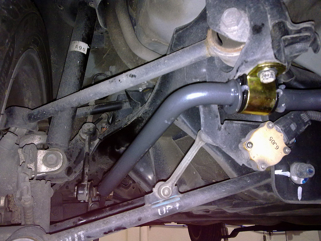

Bueno, a mi me monto Indi la barra Progress en mi 7ª I-CTDI el pasado Miércoles.
Lo primero darle las gracias a Indi por todo, muy cercano y a la vez muy profesional.
El taller CHS-R da gusto, seguro que me verá más veces por allí. :hia:
Prometí unas fotos pero tengo que sacarlas del móvil.
La verdad que al lado de la OEM la Barra nueva parece el doble de gruesa y mucho más acorde con las dimensiones y peso del coche.
Me la ha montado por recomendación de Indi en la posición dura y creo que hemos acertado:
Recordar que llevo toda la suspensión de serie ni sport ni nada.
No la he podido probar bien hasta este finde aunque de camino a casa ya note una mejora sustancial.
Nada más coger la primera rotonda igual pensaba que el coche iba a virar plano como si fuera un kart y aquello iba a ser la repera de rígido, :pelota: :meparto2: y la impresión fue que balanceaba más o menos como siempre... -_-
Pero rodando unos cuantos Kms más te vas dando cuenta que las curvas las puedes tomar a mayor velocidad y con una seguridad superior. A la misma velocidad que las tomaba antes para no "menear" al pasaje el coche ahora ni se mueve y no solo eso.
La dirección se ha vuelto más precisa y las sensaciones son de mayor aplomo sin afectar en absoluto a la comodidad. :dance: :love:
Yo desde luego la recomiendo totalmente y aunque en este coche yo no voy buscando los límites (más que nada porque lo uso con la niña y la mujer casi siempre) no pienso que esta modificación varíe demasiado el comportamiento para que el coche se vuelva excesivamente sobrevirador ni mucho menos peligroso. :git:

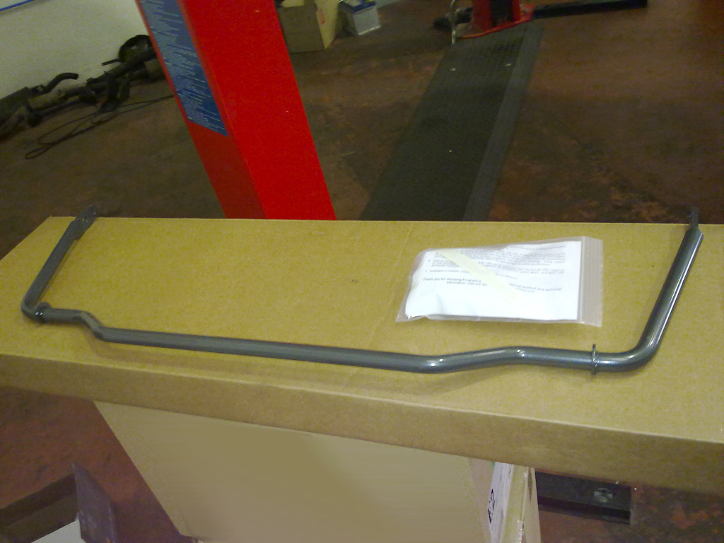

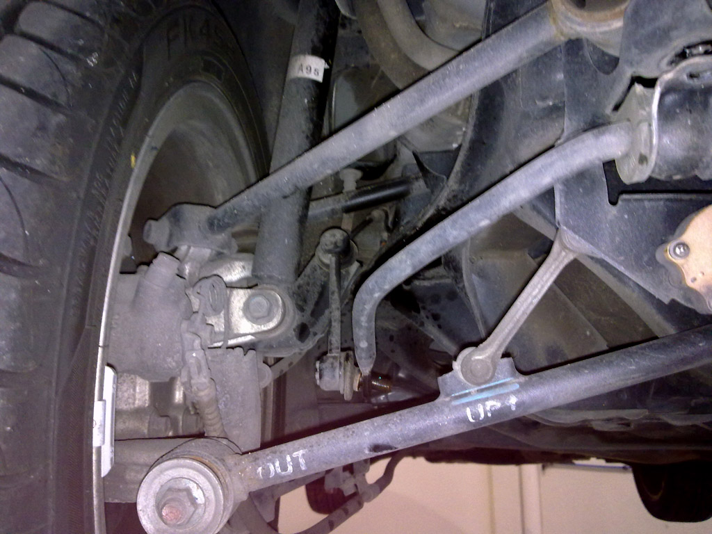

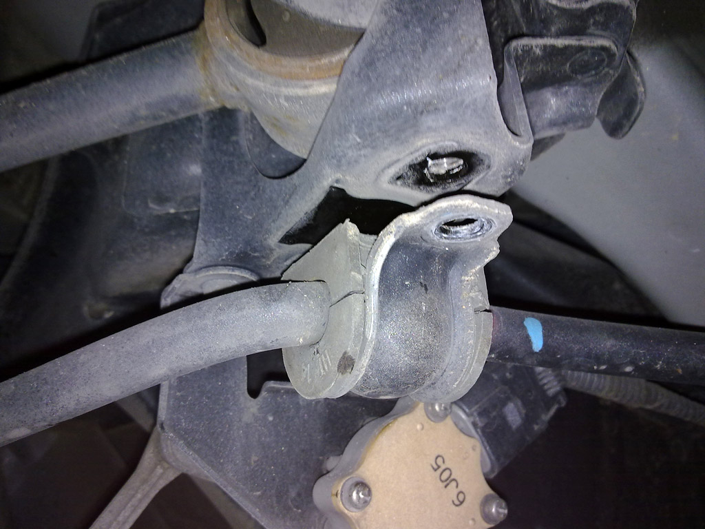

Las Fotos prometidas, no son gran cosa pero ilustran bastante:
Barra trasera original (14mm) de mi Accord 7ª i-CTDI con 120.000 Kms
Barra Estabilizadora trasera Progress 22mm
