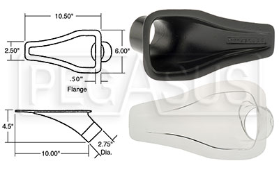

Quiero canalizar aire a los discos delanteros (por el momento), mas adelante hare los traseros.
He estado buscando si existe algún kit o algun DIY pero no encuentro nada, alguien lo a echo o sabe como?
Ilustremos:
Creo que así resolveríamos un gran problema de nuestro coche.

precisamente en la ultima tanda que hice el pasado domingo uno de los discos dijo basta ya os pondré una foto de como quedo... mi solución por ahora montare unos de dos piezas, estoy pensando en hacer algún brake duct en condiciones en carbono, haber si lo estudio un poco, ya que lo interesante es que el aire que entre se reparta por todo el disco no solo por un punto como hacen en estos links que colgáis
  • 12.898 mensajes
Edu, si vas a hacer algo, lo ideal sería poder hacer unas entradas (pre y restyling) que puedas abrir y cerrar según convenga.
Respecto al tema de hacia donde dirigir el aire, los que he visto yo lo dirigen hacia el centro del disco, de forma que el aire entre hacia los canales del disco por el interior y salga por el exterior. El movimiento del disco hace el resto y no le veo la pega al sistema, la verdad.

pues o yo no he visto lo que dices o estas confundido los que yo he visto canalizan el aire a la pista del disco no al núcleo, en cuanto al tema de abrir y cerrar en todos los coches en los que he trabajado se hace mediante cinta americana tapando mas o menos los orificios, lo que yo hacia pensado es poner unas entradas tipo naka para no tener que recortar el bumper, yo me inspiraría en los brake ducts tipo formula, como estos:

A ver, en el hilo que hice en su día lo ponía bien clarito:
http://clubhondaspir...o/#entry1493669
http://www.negative-...atedducting.htm
Conclusiones:
-El aire se debe dirigir hacia el centro del disco (para que salga por los canales que separan ambas partes del mismo) y no hacia la superficie interior de frenado del disco (para evitar refrigerar sólo una cara).
Edu, ahí tienes unos hechos en carbon fiber. A ver si te convencen o piensas en otro diseño.
Podrías poner una foto de esas entradas de las que hablas (tipo naka)?

hay algunos bien echos y otros no tanto, mi idea es un diseño muy similar a la foto que puse antes, pero tengo que estudiarlo bien, las entradas tipo anca son estas: Imagen Enviada

la idea es algo parecido a eso pero mas discreto...
  • 12.898 mensajes
Lo dicho, Edu. Si pretendes hacer las entradas tú mismo e ideas una buena forma de poder cerrar y abrir las entradas de aire según se necesite, avisa ya que me podría interesar, por favor.
