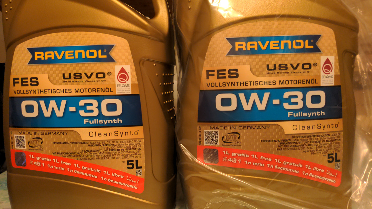

Este es el tema de nunca acabar, así que me temo que vuelve la burra al trigo. Mi coche es un Accord VIII 2.2 I-DTEC reprogramado por CHS y después de mucho leer este hilo y todo el foro en general, hace 3 años decidí ponerle Ravenol 0W-30 FES Acea C2 ya que, en opinión de ilustres del foro, es uno de los mejores aceites que se pueden comprar.
100k kilómetros después no tengo nada más que buenas palabras para el aceite aunque sus buenos dineros me ha costado. El coche acaba de cumplir 250k y en los 100k que lo he conducido yo con este aceite no consume prácticamente nada, teniendo en cuenta que el coche había llevado 5W-30 y 5W-40 durante los 150k anteriores y así tenía pensado seguir hasta los 300k por lo menos, a pesar de la opinión de todos los mecánicos del barrio que me recomendaban mantener 5W-30 o subirlo a 5W-40 por el supuesto desgaste...
La semana pasada hubo oferta de este aceite en una página online y aproveché para comprar 3 garrafas de 5 litros cada una, que con la que ya tenía deberían ser suficientes para cubrir mis necesidades de kilometraje durante todo el 2026. Cual ha sido mi sorpresa cuando al llegar el pedido he visto que, al parecer, el aceite ya no es el mismo y ha cambiado su formulación y es a la vez un A5/B5 y un C2 además de un API SC (RC) y un ILSAC GF6A tal y como se puede comprobar en la foto: a la izquierda el nuevo, a la derecha en plástico el "viejo":
Y ahora me surgen un montón de preguntas:
  •     ¿No es cierto que el A5/B5 es para los coches que NO tienen FAP y el C2 para los que SÍ lo tienen?
  •     ¿Cómo es posible que un aceite compatibilice ambas cosas?
  •     ¿No se supone que el A5/B5  contiene otros aditivos que protegen más el motor y por eso no está recomendado para los FAP ya que los acaba saturando?
  •     ¿Ha cambiado Ravenol la formulación sin previo aviso y tengo que buscar un sustituto ACEA C2?
  •     ¿Me ha dado gato por liebre (falsificación) la tienda?
En fins, escucho opiniones a ver que dice el foro, para devolverlo la semana que viene o quedármelo definitivamente. No he sacado foto de la parte posterior, lo hago esta tarde si lo veis necesario.
Editado por Alita, 26 septiembre 2025 - 09:07:18.

Contacta con el distribuidor. Son muy buenos asesores, no son solo vendedores sin más, tienen un gran conocimiento sobre aceites.
Entiendo que ha sido en Www.ravenol.es no?

No pasa nada, eso es que simplemente cumple las dos especificaciones. El C2 tiene que tener >0,8 de cenizas y el A5B5 >1,6. Y esto significa que ese C2 aun teniendo menos cenizas debido a tener un paquete de aditivos menos cargado de aditivos antifricción clásicos como el fósforo y zinc, cumple el resto de pruebas para homologar el A5B5.
Se ve en la etiqueta que simplemente han hecho una ampliación de especificaciones homologadas para ese modelo de aceite (que hay que pagarlas)

No, se lo he encargado  a compralubricantes.com por la oferta que tenían, normalmente lo compro en ravenol y para una vez que cambio de sitio pues sorpresa, entre comillas...
Gracias por la respuesta, es lo que tiene no saber nada de aceites, después de leer tantas veces que el C2/C3 es para FAP y el A5//B5 para los demás, la verdad es que es curioso que un mismo aceite cumpla ambas especificaciones simultánemente y que sea una cuestión de marketing homologar las normativas correspondientes... ¿Conoces algún otro aceite que compatibilce el C2 y el A5/B5 como este?

los C son para FAP, y los A/B son para coches sin fap o catalizadores especialitos... Pero puedes poner un C en uno de estos últimos sin ningún tipo de problema, pasa que pudiendo poner un aceite más cargado de aditivos antifricción pues es un poco "tontería" pero es una opción completamente válida.

Eso lo entiendo aunque mi caso sería al contrario: que teniendo un FAP le pongas un A5/B5 que eso es lo que lo acaba taponando... por  eso al ver en la botella que ahora el aceite que compraba también es indicado para A5/B5 y C2 y cumple simultanemente las dos normativas pues no me cuadraba porque pensaba que no era posible hacer una fórmula para las dos a la vez, es como comer sopas y sorber...
