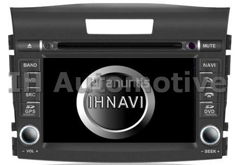

Buenas. Yo en mi anterior coche (audi a3) tenia montada una alpine con navegador. La verdad es que en mi elegance actual echo de menos la pantalla. Estuve preguntando y aqui en Ferrol (La Coruña) me ofrecen una replica de la de serie de este vehiculo por 700e, la verdad no la vi fisicamente montada no obstante por internet alguna instalacion vi y queda integrada conservando la pantalla superior, integrando la vision de la camara en la pantalla y en la superior, conservar el puerto usb y los mandos del volante,...
La marca es IHNAVI y una imagen vale mas que mil palabras esta es la radio
http://a.ccdn.es/cne...467_G.jpg/735x/
Por cierto y la otra replica montada en un taller llamado sportaudio...
http://www.sportaudi...p?id_product=41
