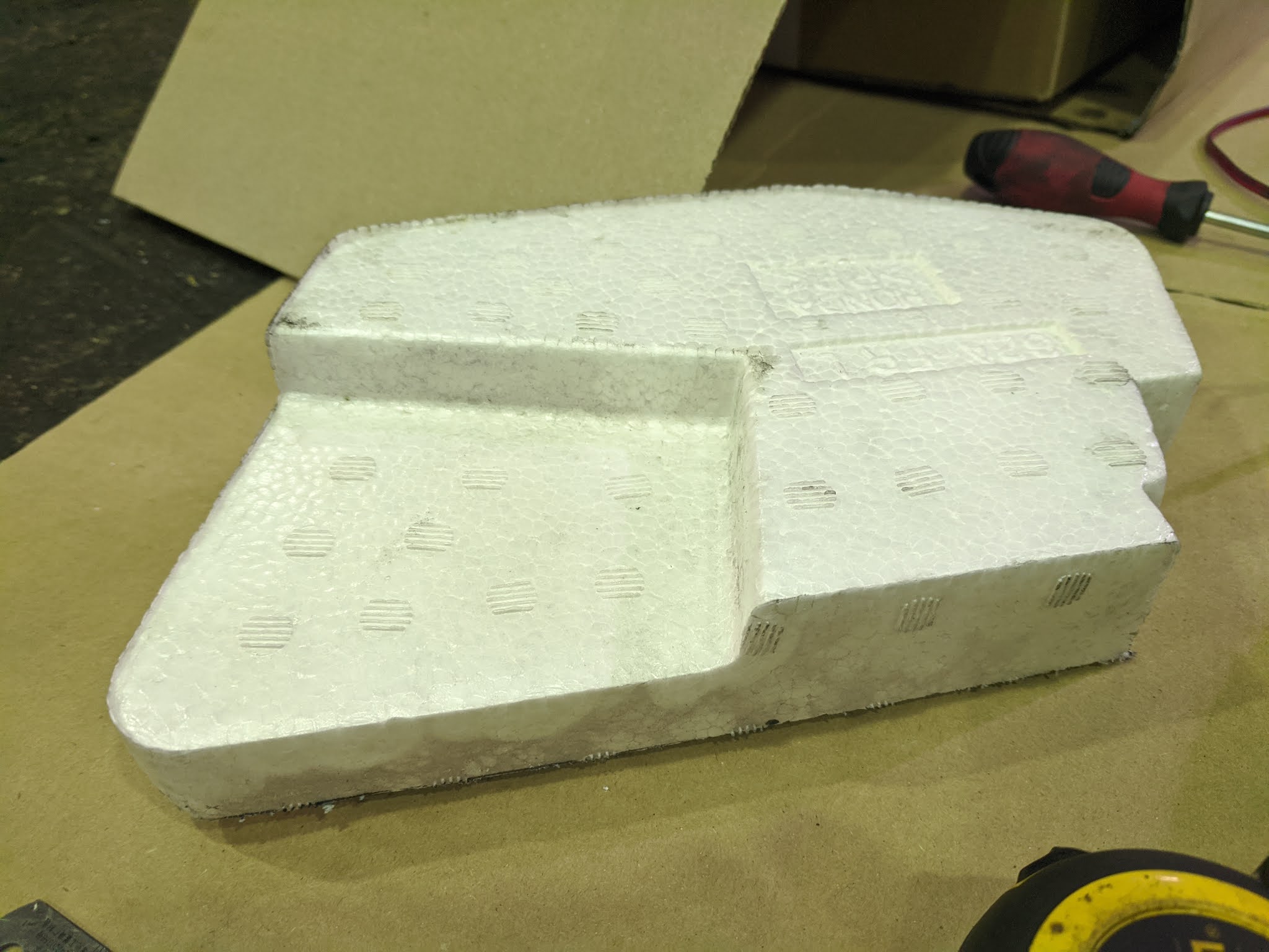

-Se han rebajado los corchos de las puertas 4 Cms para poder alojar los crossovers:

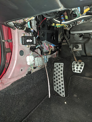

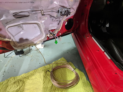

-Se ha quitado el panel de los pies del conductor para ver cómo pasar nuevos cables por las puertas:
Nota: JUSTO debajo de la centralita, sí.
https://clubhondaspi...2/#entry2361990
La manguera de la puerta llega a un hueco que hay detrás del cuadrado de aislante de la primera foto

Buenas fotos. He montado esos altavoces y he tenido que recortar el foam ese para el crossover. He aprovechado la misma instalación de cables que va a la radio con un ladrón de corriente para ahorrar pasar cables. Lo he intentado y por el macarrón que va de la puerta al interior del coche es prácticamente imposible. De hecho, creo que después de trastear eso me está dando problemas el defogger, cambié relé porque sonaba un click-click-click constante y el botón del defogger de la consola no llegaba la corriente estable y el cuadro parpadeaba (espejo retrovisor conductor?). No se ha solucionado tras cambiar el relé. Batería, alternador y fusibles OK. Sin embargo, es desconectar la clema que va al botón del defogger de la consola central y todo perfecto. Algo debe hacer mal contacto ahí. Tendré que limpiar con limpiacontactos y aprender a buscar con el polímetro...

Nuestra idea también era recortar las espumas para hacer una especie de alojamientos para los crossovers pero, sí, a uno se le quitan las ganas al ver la consistencia del material.

El ajuste de los crossovers dentro del foam no ha quedado totalmente perfecto ya que al bajar el cristal se nota en el paño de puerta, pero bueno, por ahora va a quedar así. Podría traer la caja hueca de los PRE, hubiera sido todo más fácil...

Yo todavía no he intentado pasar los cables ya que he leído que hay gente que saca toda la manguera (soltando no sé qué conectores). Prefiero no tocar nada hasta verlo claro.
Pere...
http://users.rcn.com...udio/audio.html
The really tough part is getting the new wire through that conduit. I can assure you that Honda did not leave a lot of breathing room for their wires, so squeezing the new one in is an adventure in patience. I used a snake (read coathanger). The wire needs to be thin enough to get in that tight spot and be pliable, but not so thin that it bends at the slightest push. Many thanks to g-s2k who suggested (too late for me, damnit) using an industrial length zip tie! I'll be darned if that isn't the coolest idea...it bends to the contours easily and won't puncture the rubber booties in the door jamb. The following directions discuss using the coathanger since that was what I had at the time.
1) Put a TINY hook at the end of the wire (stupid me thought if I used strong enough tape the wire will stay attached to the snake...nuh uh). This will also prevent you from poking through the rubber conduit...which I did (luckily inside the door where the wires are already exposed).
2) Bend the snake to the approximate curve of the path...you'll just have to eyeball this one.
3) Make a hole in the electrical tape surrounding the conduit and mass of wires entering the car body. Make the hole large enough BEFORE pulling the wire through (again, stupid me thought "If I just pull hard enough!"...nuh uh).
4) Push the snake through. Use your fingers on the conduit between the car body and the door to help aim the snake.
5) Once through, wrap the wire through the hook and wrap in tape. Don't create too large a ball of wire and tape as you won't be able to pull it through.
Once the wire is in, what you do with it is up to you.

Actualizo: recoloqué los crossovers recortando algo mas el foam, anclándolo a una cinta metálica perforada para que no se mueva. Quedó perfecto. Ya no toca en ningún lado.
  • 12.898 mensajes
De sobra con nuestros 4 cms, verdad? :choka:

Algo así había pensado yo. Usar un pasacables y sacarlo por el encintado con el que acaba la manguera hacia el cuerpo del coche. Probaré con una brida, como dice. :chino:
Hecho. Hay que cortar un lado del final de la manguera de goma (encintado para cerrarla y que justo salga el mazo de cables) con SANTA PACIENCIA y un cúter en un espacio MINÚSCULO y atinar con la brida para pasarla a través de toda la manguera. Mañana paso el cable. :chino:
#33
  • 12.898 mensajes
Con la brida he pasado un alambre más largo y con él he terminado de pasar el cable. :chino:
