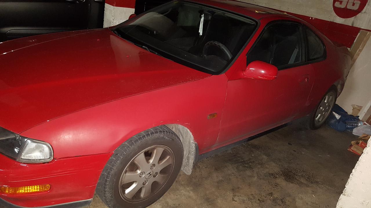

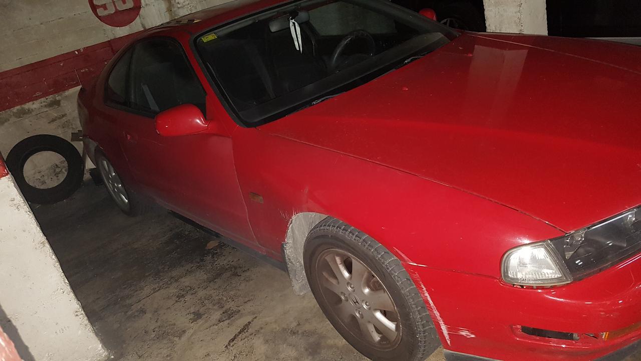

Buenas! Recientemente mi padre se ha comprado un coche y he ''heredado'' el Prelude de la familia ya que sino se iba a vender por 4 duros o al desguace, este coche lleva en mi familia desde que mi padre lo compro en el año 2000. Hacia años que necesitaba mucha atencion, la poca atencion que ha recibido y unos mecanicos de dudosa profesionalidad han dado pie a este resultado:
Bueno, como habréis podido observar, el coche ha sufrido una gran dejadez. Lo que tiene mas o menos es lo siguiente:
-4WS No funciona, dudo que haya sido alineado alguna vez con el útil, la solución del conce como siempre era cambiar todo el sistema... jajaja
-ABS No funciona, seguramente sera lo del bulon que se queda bloqueado ya que estoy seguro que nunca se ha cambiado el liquido de frenos de la bomba del abs y el del circuito general no se cuando fue la ultima vez...
-Suspensiones, discos y pastillas de origen... me tocara ir cambiando
-Embrague también de origen, esta durísimo y desconozco cuando se le cambio el aceite a la caja de cambio y a saber que aceite llevara.
-Manguito del radiador grande con ñapa ya que se pincho y no encontraban uno nuevo ya, lleva liquido refrigerante rosa de a saber que marca, le tengo que poner el original.
-Se le hizo la distribución hace un año aprox por la típica avería que se rompe un tornillo de no se que polea, ahora hace un leve zumbido.
-Techo solar va ''lento'' y esta oxidado de ahí a esas horrendas cintas que tiene pegadas  :meparto: . No se si sera reparable o me tocara buscarme otro techo nuevo.
-Lleva una alarma que ya no hace su funcion del cierre centralizado y aveces se pone por la noche a abrir y cerrar el coche hasta fundirse la bateria... va a ir a la basura.
-El cuenta km funciona cuando quiere, las rpm y velocidad igual..., se ha usado para trayectos cortos pero debería de tener unos 120k o 140k.
-Volante megapelado, me gustaría mandar el aro del volante a reparar o buscarme otro.
-La iluminación del modulo de a/c y calefacción hace mas de diez años dejo de encenderse XD.

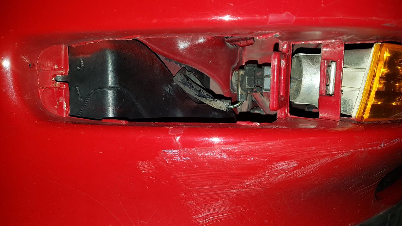

-Falta un embellecedor del intermitente delantero lado copi.
-La chapa que os voy a decir... creo que arreglando los 2 parachoques, techo y puliendo el resto se puede apañar. Me gustaría ponerle el aleron original, me encanta como queda.
-No tiene las gomas de los pedales de freno y embrague, ya tengo unas genéricas pedidas por amazon.

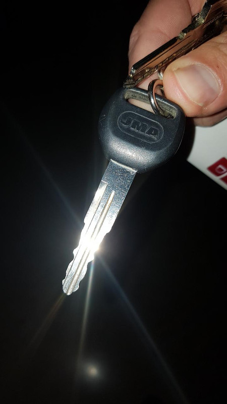

-La unica llave que tiene el coche es una llave generica... a ver si me busco una que ponga la H de honda por ahi...
-Tema equipo de musica, lleva una radio sony del 93 con cargador de discos en el maletero, no funciona nada, la antena esta rota, si pones la radio sube y se pone a golpear en plan: ''ratatatatatata'' y no se oye nada XD.

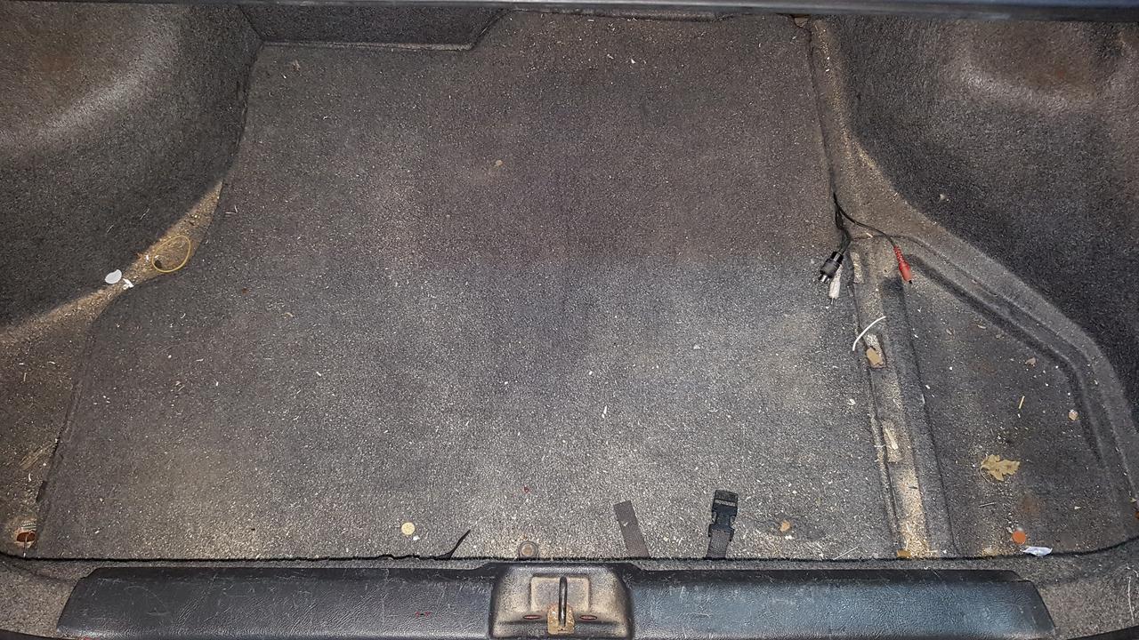

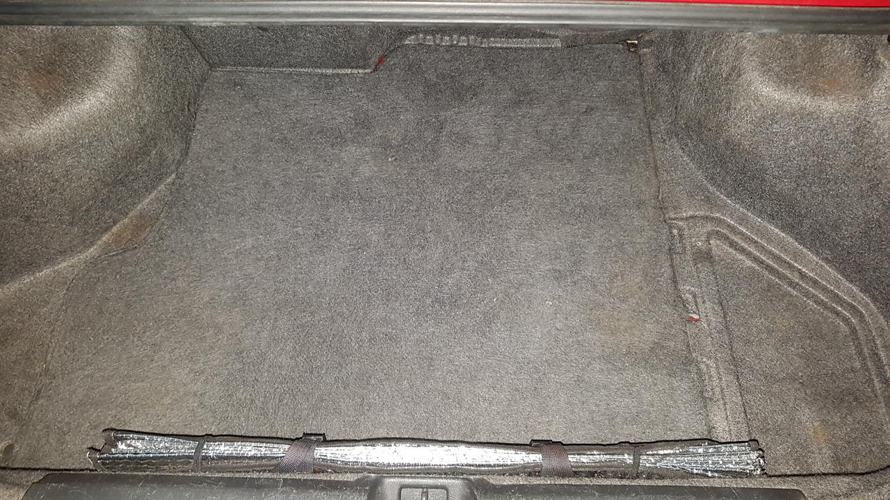

Al llegar a casa lo primero me hice con mi aspirador de mano, una bolsa de basura y cepillos varios. Me puse con el maletero, donde mas mielda había, eso parecía una furgoneta de una carpintería:
Maletín roñoso y cargador de cds a la basura, toda mi vida deseando que llegase este momento jaja

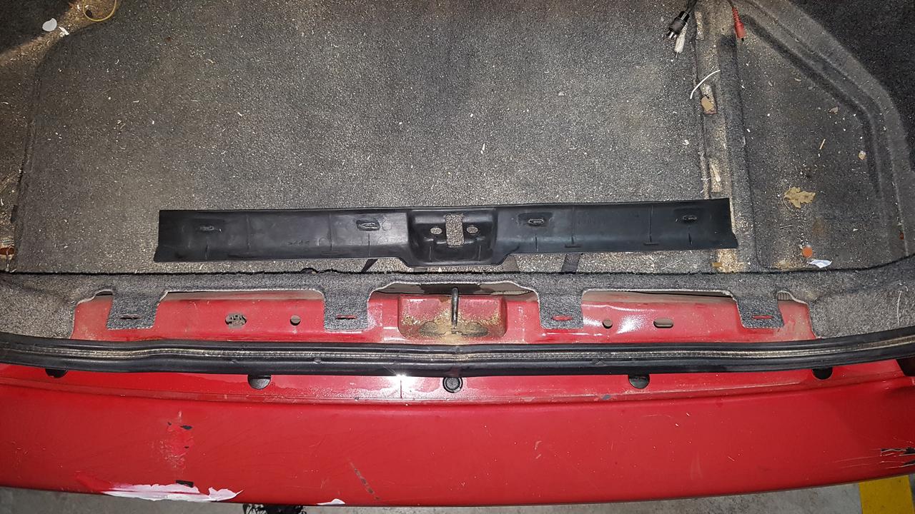

Por cierto, el embellecedor este de la boca del maletero esta reventado... a ver si en san ebay aparece...
Saque rueda de repuesto, herramientas, la moqueta... me sorprendió ver el estado de las herramientas y de la rueda de repuesto, están nuevos.
Una vez todo fuera, a aspirar y empujar la kk con los pinceles y cepillo. El antes y el después:
Falta frotar para quitar las manchas que ya es el siguiente nivel jeje.

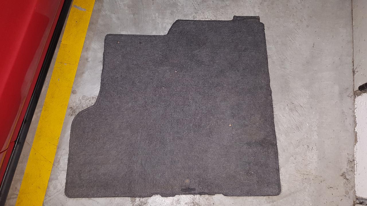

La moqueta:
Ya bien aspirado todo, también se limpio el gato y vuelta a poner todo en su sitio:
Ha quedado apañaico jeje.

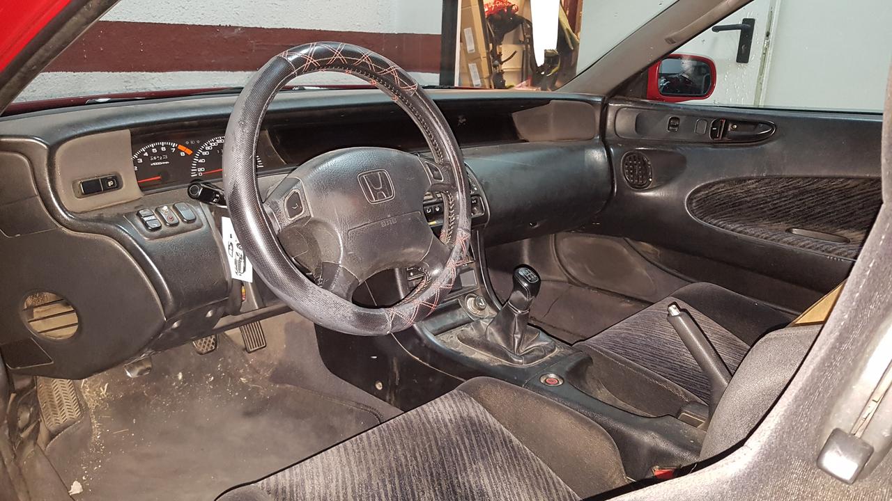

Tras dejarme los riñones, 3h y quedarme sin batería en el aspirador, limpie los cristales por dentro, un poco el salpicadero, cubre-volante a la basura y limpie lo mejor que pude el volante y el pomo del cambio (lo del volante y del pomo fue después de la ultima foto).

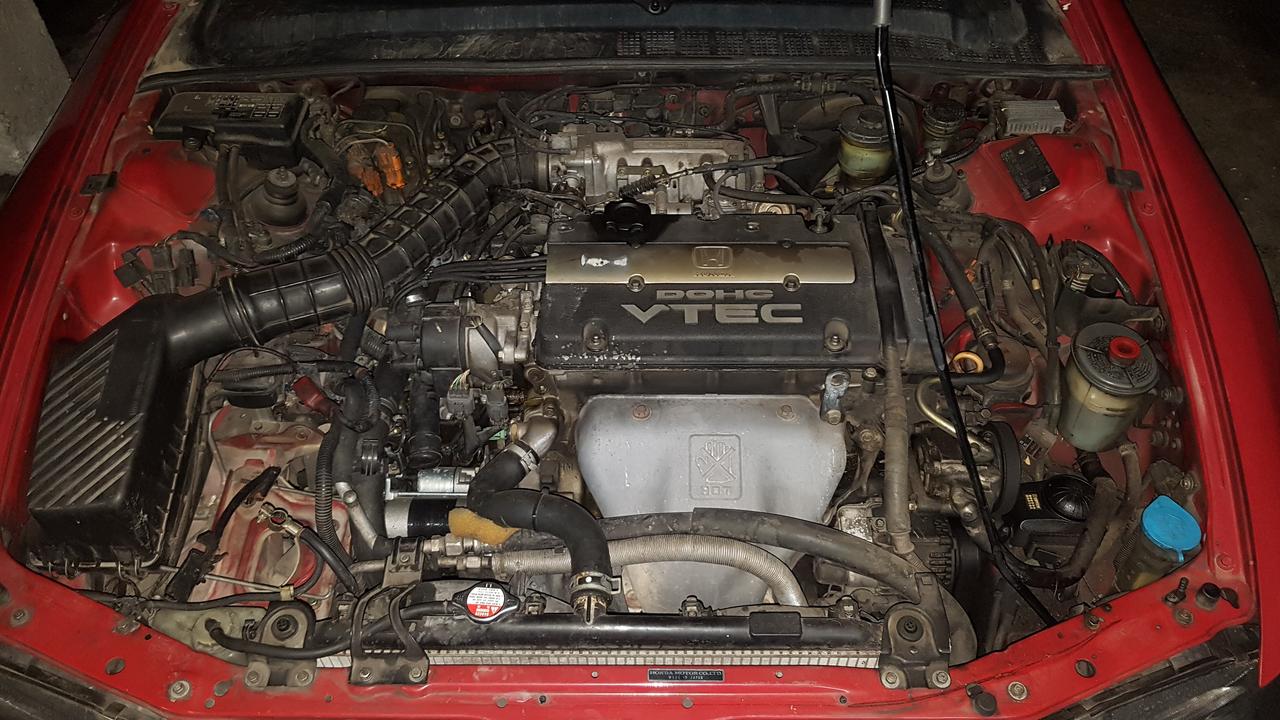

-Cambio de bombillas de cruce, tenia una fundida. Ambas eran bosh y tenían una pinta de concesionario Honda.... No hice fotos de esto pero los conectores estaban llenos de una grasa amarilla rara, supongo que esto con un limpia-contactos se dejara bien no?
-Cuando abro el capo, la varilla que aguanta el capo esta como suelta, aquí falta algo no?

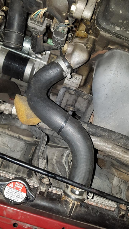

-Entre el manguito del radiador y una tuberia del a/c hay un estropajo XDDD, supongo que estara mal colocado el manguito:
-El nivel del liquido refrigerasnte del radiador, esta un poco alto?
-La ultima revision que le hicieron, por que no 5w40? Que tal el aceite que lleva? Edito: En el manual de taller pone que debe llevar 10w30...
-Esta es la bateria que lleva, es la suya tiene que llevar de otra capacidad?
-Puede ser que falte una grapa a la que se atornilla el embellecedor del intermitente?
Por el momento esto es todo, teniendo en cuenta que este verano se le ha cambiado aceite no se lo voy a cambiar hasta que haga el año. Lo que si creo necesario es poner liquido refrigerante original Honda y cambio de termostato por precaución.

El agua del radiador está bien, es donde tienes que ver el nivel, el bote de agua en estos coches sólo sirve como de recipiente. Cuando esta caliente el coche el agua sobrante va hacia el bote y cuando enfría por efecto vacío vuelve al radiador por ello yo también recomiendo el cambio del tapón del radiador ya que si se estropeado puede traer problemas de culata y no es lo que cuesta.
