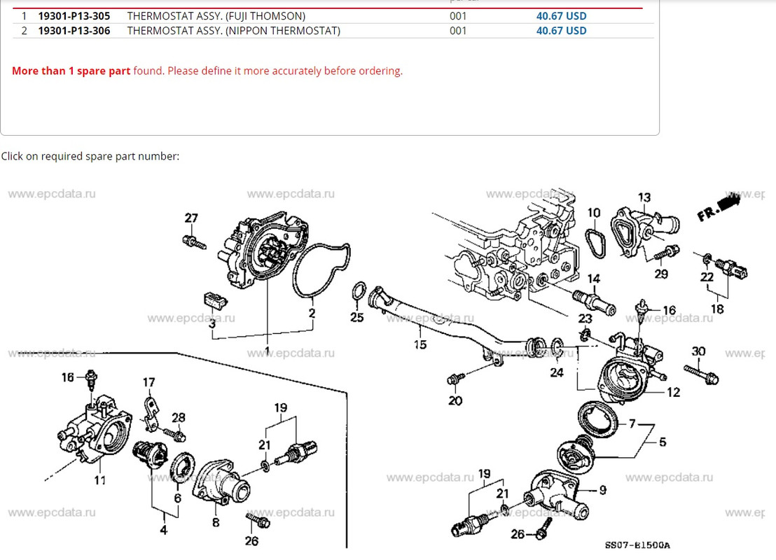

Muchas gracias! Ahora estoy a ver si hago un pedido a ''amayama'' y me surge una duda con el termostato:
Cual de los 2 pillo???
  • 45.313 mensajes
Son iguales. Cambia el fabricante creo pero las especificaciones son idénticas. Mírate mi post sobre el tema del tapón del radiador que ahí comento mi experiencia....
http://clubhondaspir...n-del-radiador/
Juas, me lo he leido esta mañana y ahora no he caido en que en tu post salia la referencia... XDDD
Gracias!

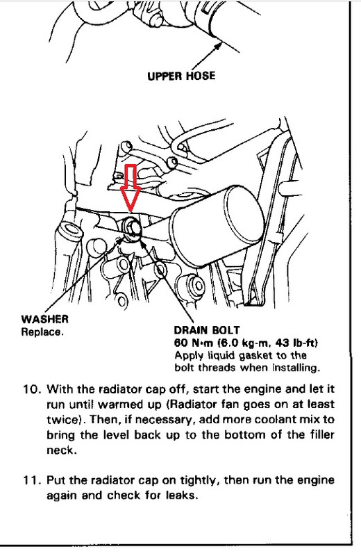

Ese es el tornillo de drenado del que hablas no?
Por cierto, me guío con el manual de taller del 93 primera edición, este de portada negra en ingles. Es fiable? Voy a tirar de ahi para los pares de apriete.

Ese es si

Vale, segun pone ahi, al tornillo de vaciado del bloque hay que ponerle pegamento para tornillos en la rosca? aparte de arandela nueva. Es asi?
#40
  • 45.313 mensajes
Ahí lo llevas! En el manual no hay especificaciones particulares para el 2.2 en los manuales de taller que yo manejo
