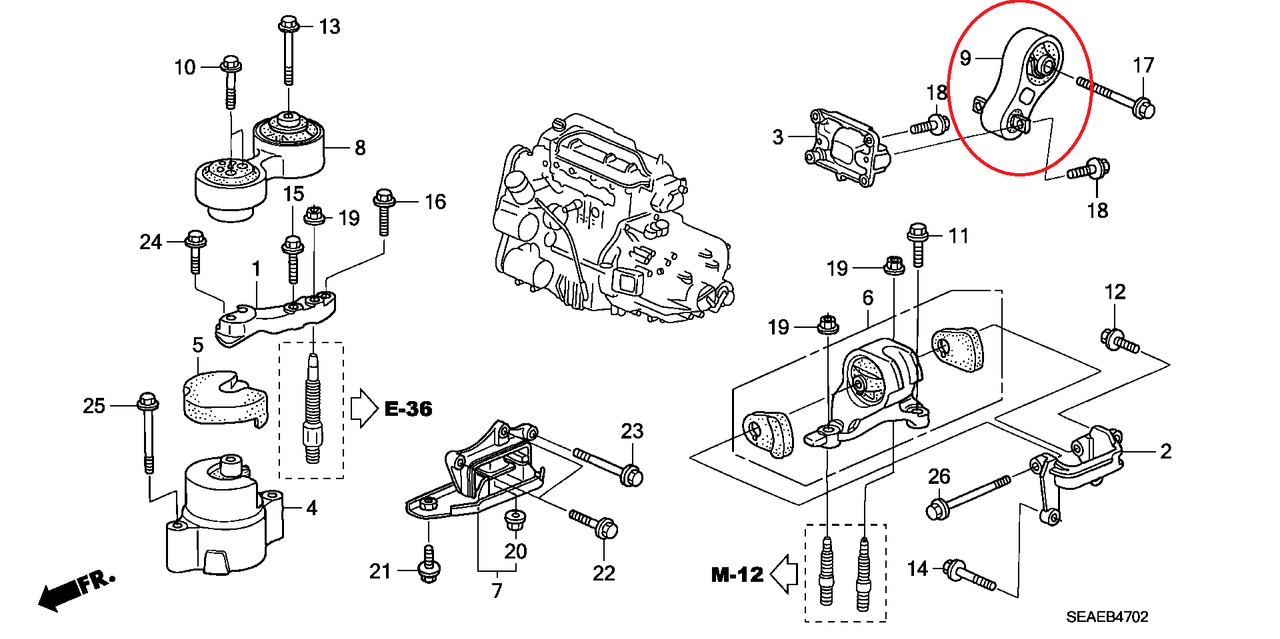

Es obvio, o eso creo yo, que hay un taco de motor mal. Así que se lo hago saber a mi mecánico de confianza, le llevo el diagrama de despiece y me señala que el que él cree que puede estar defectuoso es este que tiene número de referencia 50820-SEF-E01:
Pues para mi sorpresa, 400 y pico euros de taco motor en la Honda, y no hay ningún fabricante que lo haga de competencia.
Mi solución al final fue comprar uno por eBay que estaba en buen estado y que me costó 55,59€.
En una de las veces que fue al taller para hacerle una puesta a punto de varias cosas se aprovechó para poner el soporte y sorpresa... No hubo ninguna diferencia.

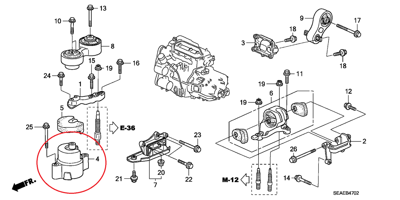

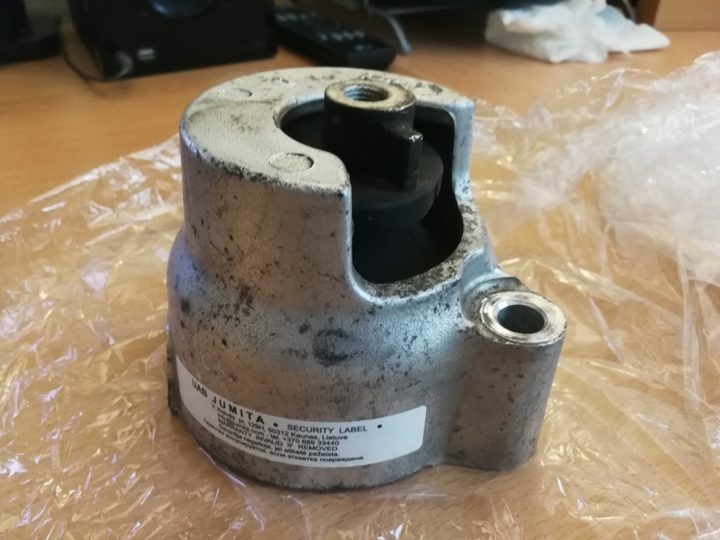

Lo que debe haber pasado es que ese no era el taco de motor que estaba mal, así que me pongo a informarme sobre el tema y resulta que es común que en ese motor se vaya el del antipar, que es el que tiene esta referencia 50890-SEF-E00 y que te señalo en el diagrama:
Y con este estamos en la misma situación que con el otro, casi 300€ y no hay de competencia. Así que al final encuentro un despiece de un Accord con, supuestamente, 140.000 km que tuvo un golpe y este taco parece estar en perfecto estado, me costó 21,95€.
Aún no lo he podido montar porque no lo tengo físicamente, pues no me lo podían mandar a mi domicilio y lo tiene un familiar que ya me lo dará cuando la situación actual nos permita vernos.
El taco antiguo lo guardaré y estudiaré la posibilidad de repararlo para cuando vuelva a dar problemas.
