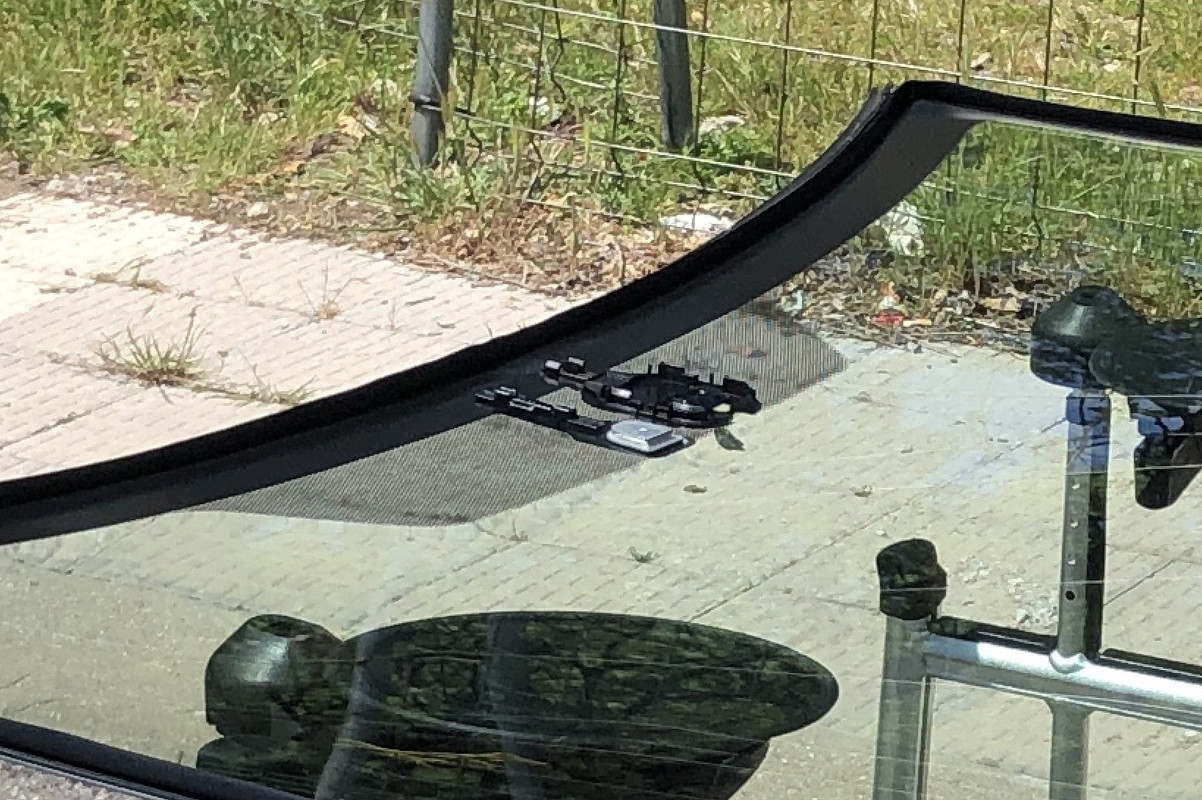

Hola,
pues sí, eso es exactamente lo que digo, los sensores vienen con la luna y tienen conexión con el coche en el espacio donde va colocado el retrovisor

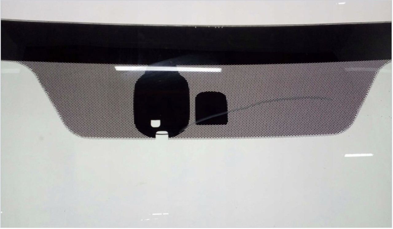

Captura-de-pantalla-2023-01-29-a-las-7-1
el sensor de lluvia (que yo sepa ehh) es ese conjunto de puntos negros. Tiene su conector con el conjunto del retrovisor central, ya sea fotosensible o no (te refieres al retro central no?), el mío también lo es y fue poner el parabrisas nuevo, conectar el retrovisor en su sitio, y a funcionar todo bien hasta hoy.
¿Sabes? me da que hablamos de lo mismo pero no nos entendemos, jajaja

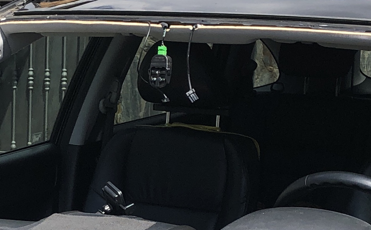

Mira estas fotos que hice del mío cuando me lo cambiaron. Observa las conexiones. El cable de la izquierda ese olvídate de él, es un cable usb para una dashcam que llevo instalada ahí arriba. Pero mira el resto, lleva la conexión del retrovisor y otro cable, que ahora no recuerdo qué es
Captura-de-pantalla-2023-01-29-a-las-7-2
y los conectores de la luna

Hola de nuevo, pues precisamente el cable que decía que no recordaba de qué era, pues acabo de bajar al garaje a verlo y J@$~#R, claro, ese precisamente es el cable que va conectado en la trasera del retrovisor fotosensible  :crazy:
