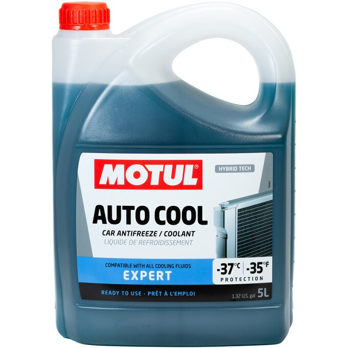

Estoy pensando en añadir al original este
motul-expert-auto-cool-hybrid-tech-37c-n
Pero dice que es "hibrido" es decir orgánico e inorgánico, me da miedo mezclarlo, el original no se si es orgánico o inorgánico.
Pero 40€ paso de volver a pagar...
Pues sí que hay diferencia entre concesionarios, a mi me cobraron en Darsan por 5L , 29,57€ además también tienen garrafas de 1L creo recordar que me dijo.
Ese NO es apropiado. Es un refrigerante híbrido, con aditivos orgánicos e inorgánicos, concretamente contiene boratos y silicatos. El original de honda dice explícitamente que NO contiene boratos y silicatos.
En el caso de Motul, el refrigerante óptimo, es el Motul auto cool OPTIMAL (valga la redundancia jaja) es el rosa. Puede parecer confuso porque el OEM es azul, pero así es. Te dejo la ficha técnica de ambos para que compares.
https://www.motul.co...ool-expert-37-c
Te afirmo que no soy experto en quimica, pero siempre he tenido entendido que no se pueden mezclar el anticongelante con diferentes tecnologias. Ni el organico con el inorganico ni el hibrido con organico o inorganico....Eso es al menos lo que yo tengo entendido. El hibrido no quiere decir que este formulado con la mezcla si no que participa tanto de ambas tecnologias. Mirate este articulo creo que es interesante https://www.autofaci...e refrigeración.
