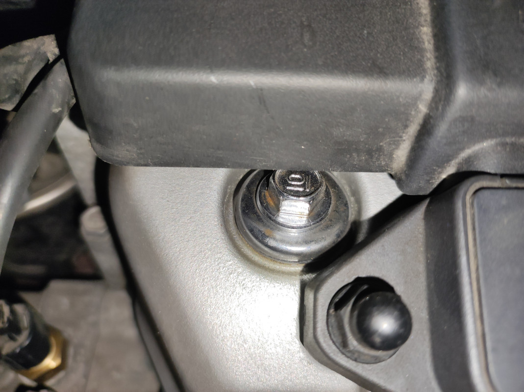

Hola,
Adjunto foto por si alguien tiene el mismo problema de luces cortas demasiado bajas. Se puede regular girando esta pieza detás del mismo faro. (PD: El vano motor pide una limpieza a gritos, lo sé)
También aprovecho para mostrar lo bien que han quedado los sellos de la tapa de balancines:
Aún tengo pendiente limpiar el cuerpo de la mariposa de admisión y arreglar la mala masa de la radio.
Los consumos de gasolina estoy probando ahora sin aire acondicionado y cambiando antes de las 4mil rpm a ver si varia mucho.
La dichosa batería del Carrefour ha muerto esta semana, la he sustituido por una Varta B32 y a seguir rodando.
No me acostumbro a que el pedal de embrague tenga el punto de fricción muy arriba y parezco un novel al arrancar. Me gustaría que a mitad de recorrido del pedal fuese el punto de friccion para iniciar la marcha. Es eso posible y fácil de solucionar?
Saludos y gracias!
