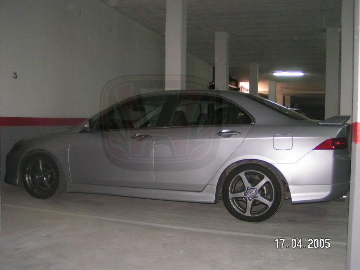

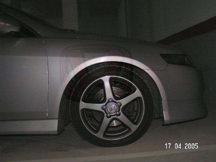

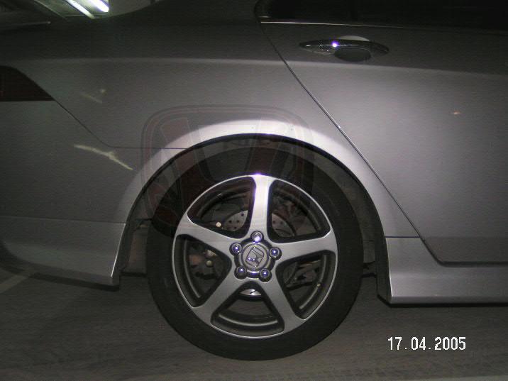

Cuando cargas bien el ZX parece que se vallan a despegar las ruedas delanteras del suelo :D El Accord con la suspensión baja gana mucho. Aunque yo le cambiaría también los amortiguadores, lo tienes en el suelo! :blink: Queda muy muy bonito pero mi ciudad no me lo permite...
Jonvi, si quieres guárdate mis fotos porque lo mismo en el conce se ponen tontos y se lo tienes que demostrar. Ah, y lo del color raro es por el flash, usted perdone XD

Gracias por las fotos Corocotta, aunque pon alguna con flash (está usted perdonado por lo del color raro) porque la parte delantera y la del paso de rueda no se ve demasiado bien.
Todo lo quisquilloso que soy con la suspensión y mecanica, lo soy de poco exigente con el equipamiento, los grillos y los detalles de la carrocería, así que no voy ha cambiar las protecciones laterales, aunque veo que las tuyas están claramente mejor puestas siguiendo la linea en cuña de la carrocería. Además, si no te agachas ni lo aprecias.
Siguiendo con el tema de la suspensión, la de Indiana se ve que está claramente más baja de adelante, que es donde el mio pega ocasionalmente (zona final del colector de escape).
El undimiento de la parte trasera cargado, es mucho más reducido ahora que con la original, lógico ya que se ha acortado el recorrido de la suspensión, y repito que yo pego en los mismos sitios que pegaba con mi anterior Nissan Primera.
