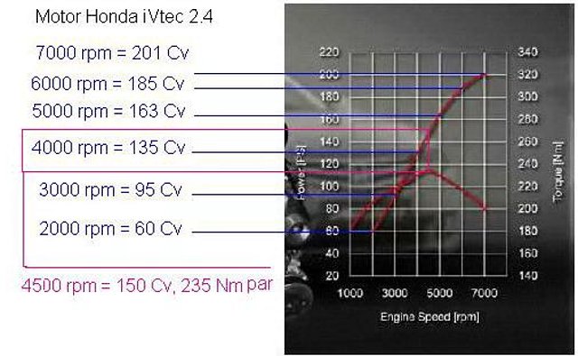

El rango normal de utilizacion en la posicion D, o mejor dicho, donde la avionica lleva al coche "por consumo" es entre 2000 rpm y 2500 rpm osea, de normal usas entre 60 y 77 Cv, normal que sea lento.
En la posicion S, te lleva a usar un rango de entre 3000 rpm y 4000 rpm, es decir entre 95 y 135 Cv. Osea como un coche mas modesto.
Para funcionar "alegre" debes superar el par maximo que esta a 4500 rpm y 150 Cv.

Obligatoriamente desde hace unos años todos los vehículos que adquiero son automáticos y una prueba de unos minutos no me sirve para definir la compra.
Llegados a este punto y ya en posesión del coche empezamos a hacer kilómetros. Muy bien, excelente, perfecto. Pero...tras estos kilómetros todavía no ha conseguido arrancarme esa sonrisilla que llegaban a sonsacarme mis anteriores coches.
Lo siento, pero ya no es un problema de excesivo deslizamiento del convertidor (que lo tiene), no es un problema de excesiva autoprotección de la electrónica de la caja de cambios (que la tiene)...simple y llanamente es que:
-¡No se le puede colocar a un motor de giro (ya se le puede incluir en ese grupo) rápido con régimen de corte por encima de las 7.000 rpm (con lo que eso implica en bajos) unos desarrollos del cambio un 20/25% más largos de lo que este motor debe llevar.
-No puede ser que lleve una 5ª velocidad que sólo sirva para llanear. Porque ojo, es una relación de casi 50 Km/h x 1.000rpm., qué resulta ser la 6ª de desahogo de otros vehículos para la contención de consumos.
Sres. de Honda, no destrocen ustedes un excelente vehículo por el hecho de no tener una caja de cambios de 6 velocidades que sea acorde con el espíritu de su motor. No la tienen ustedes propia, tienen 2 opciones:
1-Monten su caja de 5 con los desarrollos adecuados y olvídense de los consumos. Aquél que adquiera su vehículo ya lo habrá sopesado y creo que podrá vivir sabiendo que su coche va a a consumir 1 litro más.
2-Adquieran una caja de 6 velocidades de los múltiples fabricantes especialistas en cambios automáticos existentes a día de hoy.
Todo esto de un propietario contento con su vehículo, pero falto de la sonrisilla interior que otros le dejaron.
