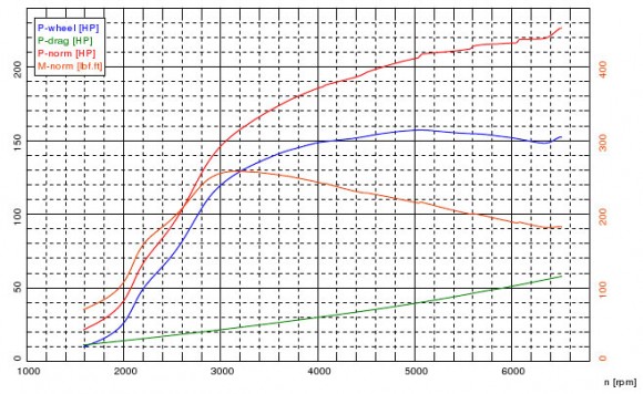

¿Sabes el porqué de que en esa gráfica por ejemplo de tanto PAR a bajas vueltas el diesel? Porque en un banco de rodillos lo que se hace no es medir la potencia acelerando desde ralentí, sino frenando el motor metiéndole carga con lo que resulta que a esas revoluciones (y lo dicen hasta las revistas) las gráficas no son fiables puesto que el turbo sopla con mucha más fuerza que en una aceleración desde el ralentí.
La prueba está en que según la gráfica de mi exleón, este ya daba un PAR considerable desde abajo, y sin embargo en la vida real todos nos quejamos precisamente de su falta de bajos y facilidad para calarse: http://www.bmwfaq.co...-170-cv-358678/
Adjunto las curvas de los motores del accord para que veas como a 1.000rpm tienen más PAR los gasolina y se aprecia como en los gasolina el crecimiento no es tan picudo con lo que se deduce que a ralentí tienen un PAR aun superior:

Siento ser tan pardillo, pero viendo las gráficas que has puesto veo lo siguiente a 1000rpm:
- 2.0 140nm
- 2.4 180nm
- 2.2 200nm
Creo que eso te contradice.
NOTA: Sin malos rollos! Solo digo lo que veo con las gráficas, quizás las esté interpretando mal.
Editado por mr.xkr, 20 junio 2011 - 21:21:25.

Eso mismo iba a decir yo, el que mas par tiene es el 2.2 seguido del 2.4 y luego 2.0. Quizas confundas la linea de potencia con la de par, la de par es la roja y se mira en los numeros de la derecha.
Las graficas que yo puse ambas son turbo y lanzadas desde bajas rpm, cuando lanzas en un banco puedes ir subiendo velocidades dejar que esas RPM caigan y luego meterle el pisoton para ver la potencia que tiene a tope. Olvidate de las revistas, estas graficas no son de españa y seguramente los bancos les den mil vueltas a la mayoria de lo que hay por aqui, ya lo que cuesta un banco en EEUU, UK... probablemente sea la mitad que lo que cuesta aqui, por lo cual alli tienden a irse a lo "gordo". Eso si, como en todos sitios hay racanos...

Cagada por mi parte, con las prisas por irme a cenar me he hecho la picha un lio, de todas formas lo que si se ve es que en el diesel la potencia y el PAR caen mucho más en picado al acercarse al ralentí y es de suponer que a 800rpm poco más o menos las cifras serían similares a las del 2.0.
Y en lo de los bancos de potencia me reafirmo, a esas rpm no son fiables, cualquier turbodiesel a menos de 1.500rpm y a veces más está muerto mientras que casi cualquier gasolina N.A. responde al primer pisotón desde el ralentí, y yo he cogido más de 35 modelos diferentes, la mayoría diesel, como para no saberlo.
Aquí teneis unos ejemplos de motores en este caso de igual cilindrada todos con turbo y que a 1.000rpm dan más PAR los gasolina:
