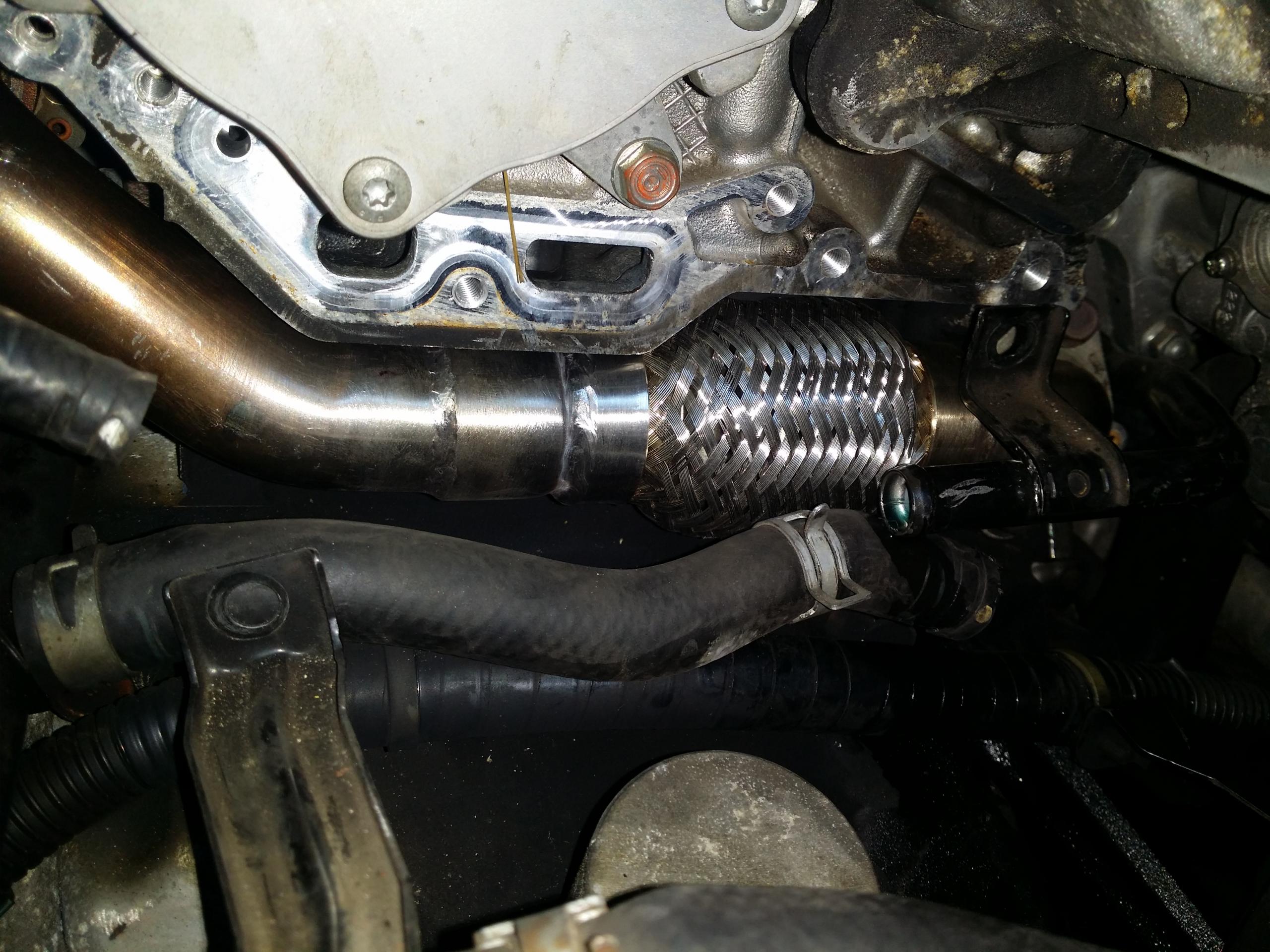

Pues no es ninguna tontería.....el tío mete una camisa de acero y andando.....habría que estudiarlo
Pues si, ahí va el tío con un flexible soldado.

En los años 90, yo tenía un Seat Toledo, me pasó algo parecido con el escape, llevaba un flexible parecido a ese. Costaba nuevo 50000 pesetas una locura. Al final empalmé un tubo y nunca me dió ni un problema.

Bueno.....pues alguien que lo pruebe y nos cuente.....por cierto...dónde se comprarían esas camisas

 Lo que mas me molesta es que no exista un repuesto barato o un metodo de reparacion economico para arreglar esa mierda...al fin y al cabo es un puto tubo.
  no sabemos el resultado de una soldadura o una camisa como hemos visto en la pagina anterior...ni ninguna otra solucion mas economica....vale un puñetero tubo como si fuera un embrague...no me joroñes

 Si me pilla en buena epoca estoy por probar lo de la camisa de hierro que hemos visto antes a ver que pasa...si me pilla fuera de casa no se cuantos km podre aguantar..no pasa nada por circular con eso agujereado solo se mancharian los alrededores creo?

Pues decididamente creo que se me ha roto pica mucho la nariz con el capo abierto....ahora tengo que decidir que hacer soldar poner una camisa o mural 21.....espero que aguante el verano

Alguien tiene las medidas exactas del tubo para ir mirando camisas
Yo te puedo decir las medidas de un cw3 del 2010

Si me lo dices lo mismo me vale de algo para buscar un flexible....y si vives cerca de Madrid y tienes uno viejo voy a recogerlo para buscar mejor una camisa
Me interesaría sobre todo el diámetro exterior del tubo antes y después del corrugado...porque estoy pensando que no haría falta ni quitarlo si encuentras una camisa con abrazaderas...si vas a soldar si ...claro
Y también la longitud del trozo corrugado
