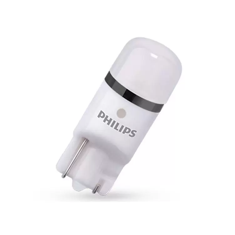

La base que usa es T10 W5W, para la matrícula sólo recomiendo las Philips Xtreme Ultinon T10 W5W de nuevo, y además en 4000K, que es un blanco más blanco que las halógenas, aunque la hay en 6200K:
Philips_Xtreme_Vision_T10_ceramic_6000_1
http://www.philips.c...ed-led-car-lamp
Aquí os dejo cómo quedan en la matrícula:

Cierto, las luces del restyling no las he detallado.
Las laterales deben ser de 21W, y o tienen casquillo europeo (1156 P21W) o casquillo asiático (7440 como los ya comentados), tendrá alguien que confirmarlo, y además esa bombilla es posible que no pueda ser LED, puesto que si mal no recuerdo el encendido se hace de forma progresiva, y quizás no le siente bien, habría que probarlo.

ok gracias, porque en tema de iluminacion ando perdido, no es lo mio.
alguna expecificacion necesaria para los leds rojos de las puertas?
una vez lei en el foro que una persona al cambiar los leds de las puertas se le llego a fastidiar la ECU
Presente! :D
Enviado desde mi GT-I9000
  • 5.738 mensajes
Yo creo que el caso de jcasas fué algo insólito, probablemente tuvo que ser algún corto o algo similar porque no me lo explico!
