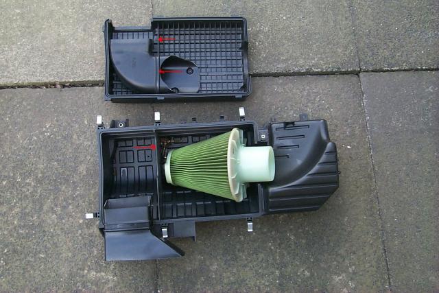

Os creéis que los de honda han puesto el tabique y el conducto canalizado porque se aburrian? Está para evitar lo que tanto miedo te da yayo, que entre agua....el agujero del 'resonador' es para que evacue agua en caso que entre.

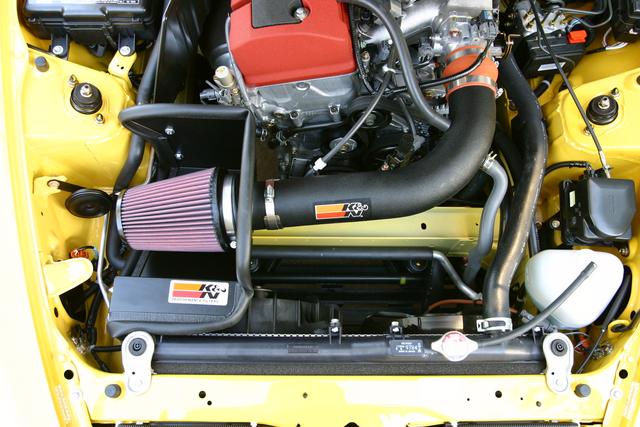

Yayo, o montas la k&n, fujita..... O lo dejas como está. Por ahí comentaba alguien lo del zumbido, lo corroboro y es bastante molesto cuando estás parado en los semáforos.
Bueno pues probaré. Ya que he comprado la caja y no lo saco cuando llueve no hay peligro pero creo que con esta mod se corre menos peligro de que le entre agua al filtro que con una KN FIPK. En el primer caso el aire entra por el mismo lugar que el de serie, pero directamente al compartimento -ya no estanco- de la izquierda, donde hay además agujero de drenaje.
Con una Fipk, como se ve, el flujo de aire va directamente al filtro por delant xel coche, y queda absolutamente libre por la parte izquiera, junto al paso de rueda.
Es mas, si ponemos un tubo para acercar al filtro dentro de la caja OEM a la entrada de aire, o ponemos un filtro mas largo, de mayor superficie, y le hacemos un agujero a la caja por el lado izquierdo de quita y pon (ITV), tapando el silenciador/resonador, tenemos lo más parecido a una FIPK KN, con más entrada de aire que la de serie, pero un poco menos que la FIPK porque a esta uktima le entra más aun por delante y por el lado ¿o no?...

A la FIPK nunca le va a entrar agua por el paso de ruedas puesto que éste va totalmente cubierto. No hay riesgo alguno.
#144
  • 45.117 mensajes
Entonces se podría eliminar el lateral de la caja OEM que da al paso de rueda con un corte directamente?

Lo que pensé en su momento y nunca hice es intentar alargar la caja oem hacia arriba y que quede estanca contra el capó como la k&n y la entrada de aire original con snorkel.

Bueno, subo algunas imágenes de variaciones en la mod. Aislamiento, apertura de agujeros laterales, filtros más grandes....

Lo que no me termina de gustar es el snorkle. Si os fijáis al verlo de lado queda súper estrecho donde casa con la viga del radiador y capot; parece que hace efecto embudo. Igual aumenta el flujo de aire al interior al entrar forzado y el resultado es positivo.

El snorkel en teoría hace un poco de efecto ram-air, presurizando un poco más el aire en la caja cuando vas a velocidad elevada. El hecho de que se estreche quizás no signifique necesariamente nada, si está bien diseñado el efecto Venturi podría ayudar a acelerar el aire hacia la admisión, como hacían los viejos carburadores.
Ésa última es la que yo digo. Meter aire del morro a presión a la caja de serie.

Bueno. Solo necesito un medidor de decibelios bien calibrado para saber si hay ganancia de sonido antes y después. Ya tengo quién me lo deje. En cuanto a prestaciones me conformo con que no haya pérdida.
Esta mañana he hablado con un mecánico de mi concesión, al que le gustan las mods y cacharrear. Con solo iniciarlo en el asunto me ha cogido el rollo. En efecto me señala que el resonador está hecho para mitigar el sonido. Si al eliminarlo (tapando el agujero) se "vacía" también completamente la caja (salvo el filtro obviamente) cree que habrá en efecto más ruido, comprometiendo mínimamente la temida entrada de agua, cuya posibilidad considera despreciable, salvo que me guste vadear con el S por los riachuelos...

Yayo el interés de que sea más alta contra el capó es el ruido, que es lo que quieres y es lo que hace la k&n y si tienes dos tapas oem, quitas la alta y pones la normal para itv.
