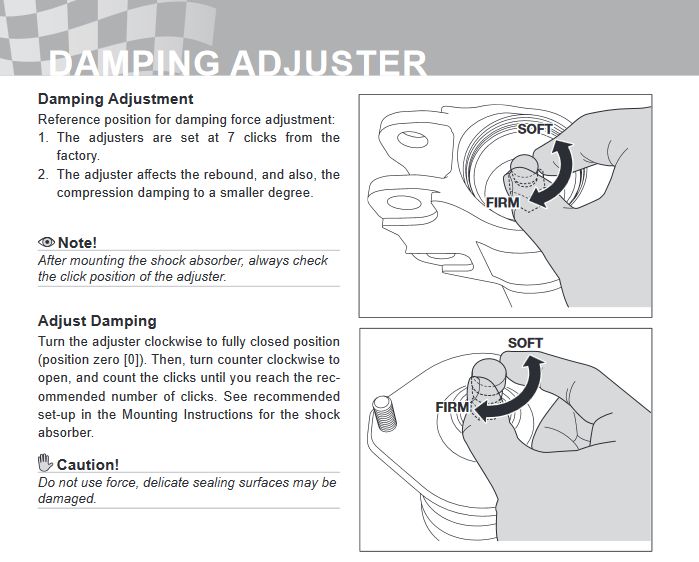

Hey por levantar d atrás lo q dijo Aero connla precarga a de 27 a 35 se me desconfiguro todo y una barbaridad
Ya volví a los valores ????
Ahora a probar ese cambio

se notaaaa y mucho hacer lo q dice ohlins para arreglar el oversteered, el coche se va menos d atrás, se puede ir más rápido sin inmutarse, ayer probé el coche por carreteras d curvas muy lentas entre 40-60 km hora y el coche es otro doy fe!! Y en las de 70-80 km hora continua mejorando, ya en curvas más rápidas no fui, llegue a disfrutar tantísimo como nunca, notas q cuando giras fuerte, se mueve ese pelín d atras al irse derrapar se siente como una rugosidad de q estsn funcionando a la perfección los 4 amortiguadores , storm pues creo q hacia tope antes casi seguro porq no sentía esa cosa q ahora siento d como q absorben en plena curva d tal manera forzando la trazada, esto era bajando a 50 km hora girando fuerte. Gracias a todos, Aero te debemos una por darnos support tan guay con el temita ohlins !!! Verdad q usted también lo noto esa diferencia?
Storm tu las estrenaras ya con la corrección aplicada, nunca podrás saber esa diferencia d como funcionaban sin aplicar la corrección como decía el manual inicialmente verdad? Porq no las instalaste stock nunca imaginó.
Un saludo!! Ahora estreno las ohlins en condiciones, un año perdido por culpa d ohlins, tremenda cag... se mandaron, suerte q vieron la luz gracias a los compradores y más gente q las ha probado para poder hacer sacado conclusión.
Para poder haber sacado esa conclusión decía.
Por cierto no lo acababa d notar
del todo bien el día anterior, yo había dejado los clicks todos a 11 semanas antes, resultó q los d la ITV me lo había tocado no se para q, había un amortiguador delantero con 25 clicks, tras corregirlo bualaaa, con ohlins corrección, alineacion, la verdad q estoy muy contento, yo siempre pensé este coche es complicado tendré q pensar en poner refuerzos al chassis o algo buscar solución, tacos barras etc, pero con esto d ohlins ganamos mucho ahora tras corregirlo, por lo menos el fix funciona!!

Así me quedaron los 35mm d ambos lados, estaban en 27mm, segun ohlins en la hoja d ajustes versión del 2013, los han ido cambiando, yo al instalar me base en eso, delante decían 103 y ahora creo q dicen 109, al igual q atrás q ya no dicen 27,

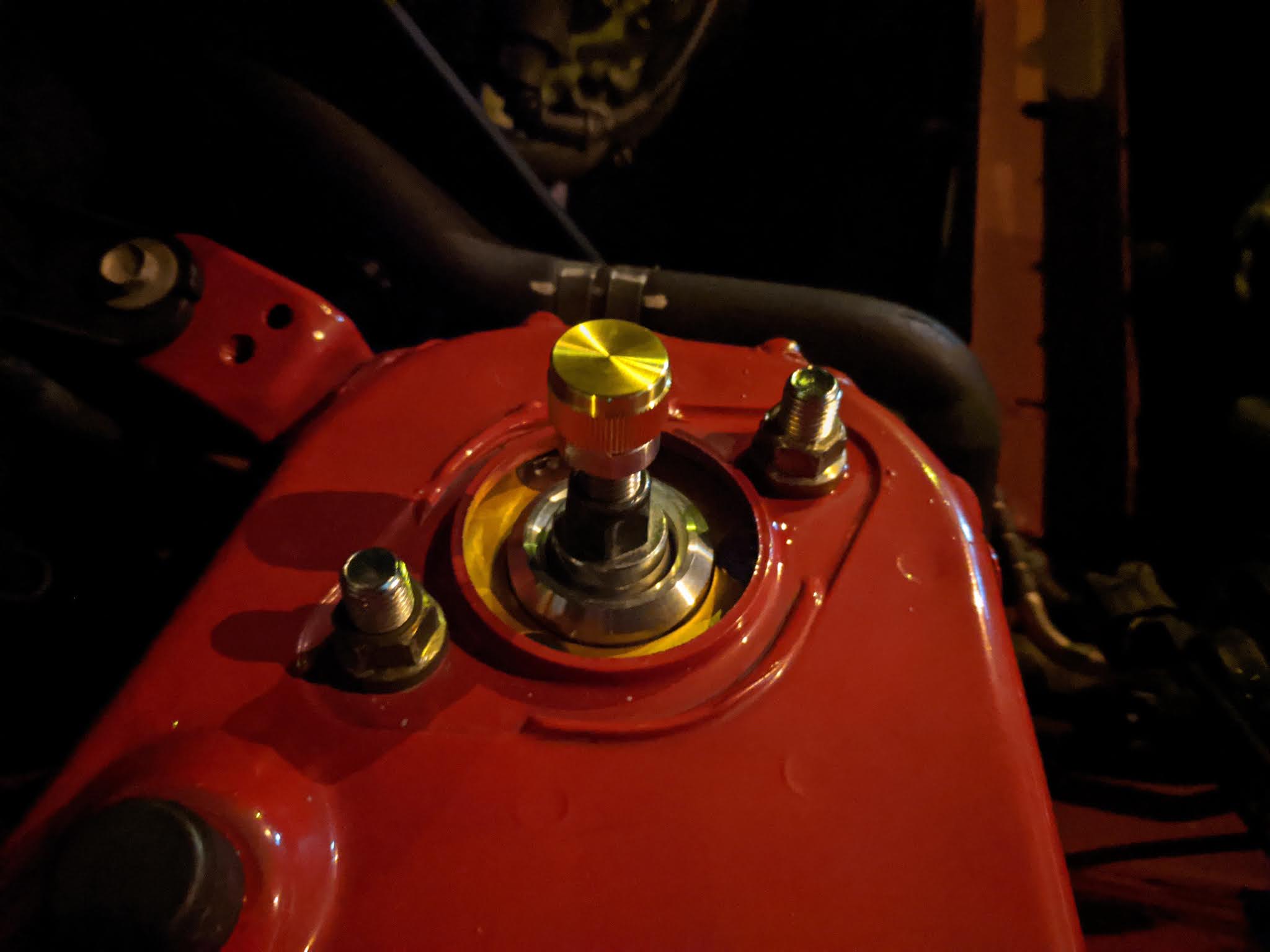

Acabo de traerme el coche a casa con las suspensiones a tope de blando. :cabrio:
Edit: Un poco de porno:
UAU. Llama MUCHO la atención lo mucho que tira el volante y lo asentado que va el coche. Se nota que los neumáticos trabajan bien ahora. :veo:
P.D: Como digo siempre que le cambio algo gordo al coche, parece otro y no sé cómo he podido andar como antes hasta ahora! :meparto:
A probarlo POCO A POCO. :chino:
Editado por Storm, 07 octubre 2020 - 20:54:13.

Bueno... Ayer salí a dar una vuelta en seco (anuncian lluvia para el puente) y jugar con las suspensiones:
https://clubhondaspi...28#entry2376628
-A 20 hasta Goizueta de tranqui por carretera de montaña: MUY cómodas y "neutras".
-A 15 desde Goizueta hasta Basakadi y bajada y subida desde Leitza hasta Basakabi: Empiezo a notar que el culo se mueve pero el asfalto está sucio en una carretera de montaña que se las trae entre Goizueta y Basakabi. Perfecto entre Basakabi-Leitza..
-A 10 desde Basakabi a Leitza, subida de vuelta (buen asfalto en una subida ratonera con curvas MUY cerradas) y Goizueta hasta casa: Basakabi-Leitza INCREÍBLE. El culo se mueve pero a base de cerrar dirección + acelerador. Donde antes sí, ahora las ruedas no se despegan del suelo (curvas de muchos grados con mucha pendiente en subida). Además del culo juguetón, dirección "flotante" y golpes secos en baches en el tramo Goizueta-casa con asfalto malo. Empiezan a recordar a las Bilstein a tope de duro.
Todavía me quedan 5 clicks de juego para endurecer en cada rango pero....
-Son mejores que las Bilstein. MUCHO.
-Las ruedas no se despegan del asfalto ni en condiciones extremas (curvas cerradísismas con gran desnivel en subida).
-A medida que endurecemos, el culo empieza a querer moverse más cuando forzamos dirección + acelerador.
-Ahora sí que hay que agarrar el volante con las dos manos aunque menos (tirones) cuanto más endurezcamos (O me empiezo a acostumbrar?!?).
-No he llegado a tener sensación de ir en una maraca como con las Bilstein a tope de duro en asfalto roto (pendiente de probar en el mismo tramo bajando desde Aritxulegi).
-La sensación de "coche flotante" en rectas ha desaparecido.
-A falta de probar a tope de duro, duda de si tendría que haberme hecho con el kit en 12-10 (tengo opción de comprar los 12 para delante y pasar los 10 atrás).
-Ayer (primera toma de contacto) YA pasaba más rápido por curvas lentas (empezaba a girar tarde pero sin problemas por la confianza y estabilidad con la que llegaba) y rápidas (ESTABLE y con tracción).
MOLAN. MUCHO. :chino:

Tremenda review, gracias storm eso es explicar algo, te he leído cada renglon espectante, me alegro, yo d stock con Más d 100000 km a ohlins, note la vida,
Probé a tope d blanda , a tope d dura, tonces ya empecé con 10 menos del tope dura, fui jugando 9, 8, 7-6 huiiii ya la cosa se ponía muy dura, luego 11,12 y en 13 me quedé, luego hice un test en 15, 20, y 5, nunca probé 4,3,2,1 y todo lo demás q no mencioné. Un saludo fuerte
actualmente juego con 8-12 clicks, estoy en 10 cómodo adaptado, hay veces q pensé en dar algo difrente detras delante, pero siempre configuro todas igual
