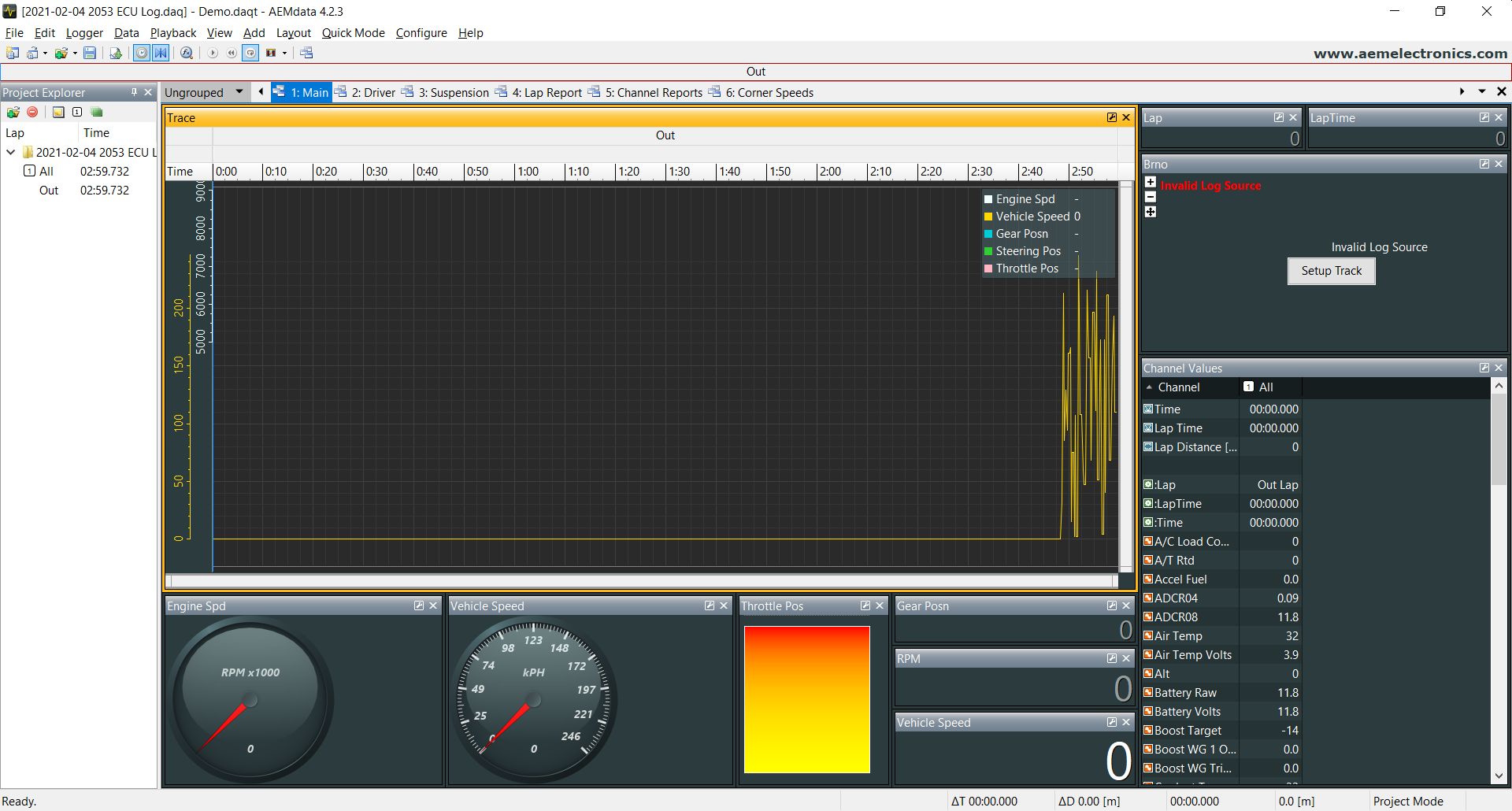

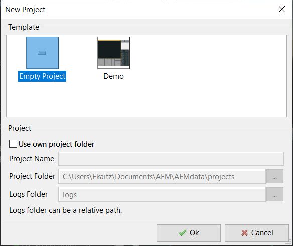

Me he sacado el log pero ninguna de las dos versiones del AEMData me funcionan (dan el mismo error). :uff:
Edit: Ok, ya he arreglado el AEMData pero el log que saqué es con el coche parado. Tocará dar una vuelta y volver a sacarlo. :chino:
