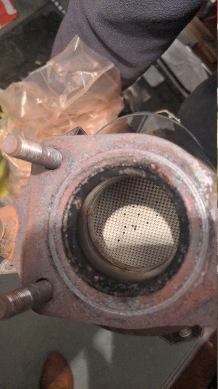

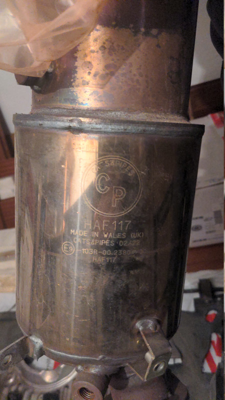

Ya saqué unas fotos al filtro viejo y la verdad: no es el oficial de Honda, pero tampoco me parece ni reacondicionado ni obstruido. Yo no lo he soplado ni nada, está tal cual me lo ha dado el mecánico:
Hecho en Wales (UK):
La boca de salida, después de que los gases hayan pasado por el catalizador y la cerámica:
Comparándolo con los que he visto por aquí, parece mucho más limpio de lo que debería y que el fallo que me dió fue por otro motivo... ahora mismo estoy pensando en el negocio que han hecho Honda y el mecánico a mi costa :lol4:
salu2
Parece que nuestro coche es muy exquisito con los dpfs y quiere el "suyo".
