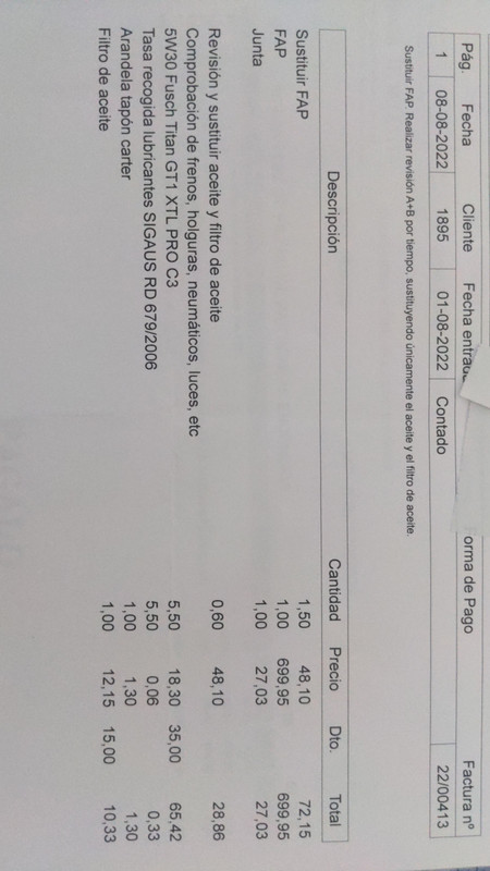

Buenas Sevilla, perdón por el retraso, no entro aquí todos los días.
Pues el anterior dueño lo reparó justo antes de vendermelo aquí en Burgos en un taller de barrio cualquiera, ni idea de qué pusieron exactamente porque la factura es cutre como el taller:
700€ impuestos y mano de obra aparte, por eso entiendo que no es un filtro original de Honda.
Pues a pesar de todos los cuidados que ha tenido el dichoso filtro:
  • Aceite Ravenol FES 0W-30 C2
  • Repsol Diesel e+10 Neotech
  • 99% Autovía a ritmo de 145 de GPS
El otro día paré con 12.3 gr preparado para regenerar a la vuelta. Paré en el taller de neumáticos para que me cambiasen las dos delanteras, el coche estuvo subido de delante unos 20 minutos, no sé si eso influyó en algo. Pues nada más salir del taller de neumáticos:
Hace un par de meses que cruzó la barrera de los 100.000 km, que casualidad... me pregunto cuanto habría durado si lo hubiese tratado mal. Volví como pude a Burgos a 80km/h detrás de un camión porque el portátil con todo el programa HDS de la Honda lo tengo en casa. Después de 3 intentos de regeneración forzada, conseguí que lo terminase dejando todos los contadores a 0 y de momento llevo 1700km sin regenerar porque todavía no he llegado a los 12.6gr, miedo me da la próxima vez que toque.
Ya he instruido a mi mecánico para ver que solución le damos, él piensa que ha sido un error aleatorio y que no me preocupe, además no es partidario de los litioagujeros, prefiere vaciado y repro pero el coche ya está reprogramado y miedo me da la que se puede liar, no sé que hacer la verdad si he seguido lo prescrito y aún así ha fallado otra vez...
