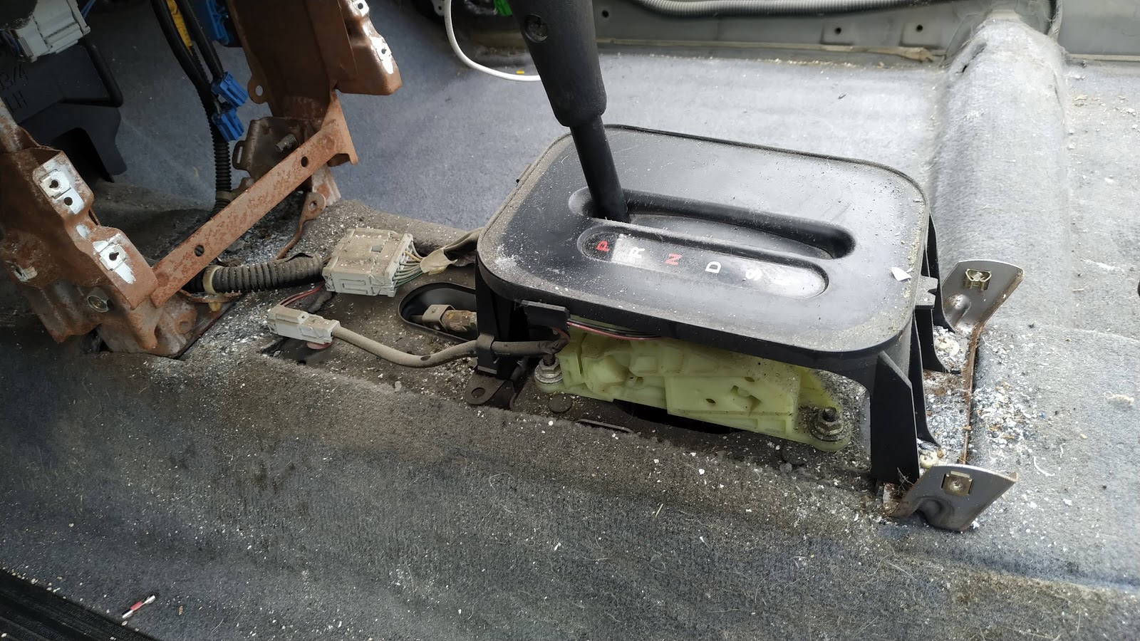

¿Es mucho lío la conversión a manual?
Por los videos de Youtube no parece demasiado, ya veremos.

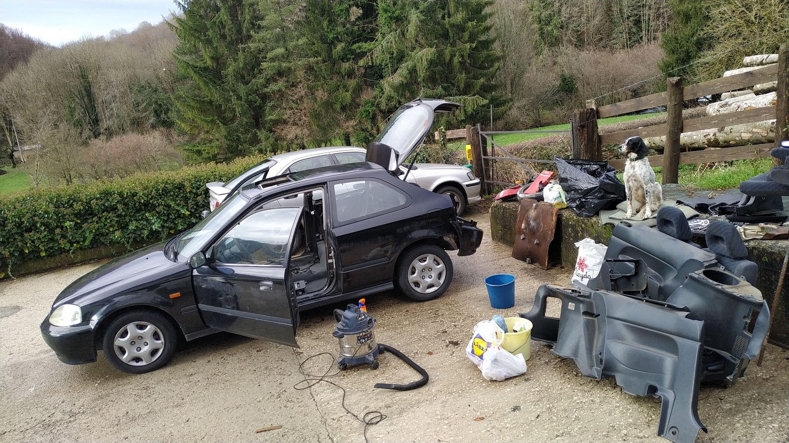

El primer día mi intención era solo limpiarlo... pero empece a sacar cosas y vaya percal. Humedades (como no, en un EK siempre) Muchísima tierra/arena, pelo de perro y ceniza. El mix de mierda era impresionante. Empece por quitar toda la instalación del equipo de audio que no me interesaba nada, seguí quitando paneles para limpiarlos con agua a presión y KH7... y bueno... me lie.
Acabe desmontando el coche por dentro totalmente a excepcion del salpicadero, que ya me pareció venirme muy arriba. Autentica estampa navideña el día 24 en la puerta de casa, el coche desmontado entero "y solo iba a limpiarlo".
¿Realmente era para tanto? pensareis... Bueno, os dejo un par de fotos del interior, para que veiais vosotros mismos. En la primera todo lo que se ve es ceniza de tabaco que entro incluso debajo de los paneles. En la segunda se aprecia un cambio de color entre la moqueta cubierta y la que estaba llena de mierda.
Me centre en localizar las fisuras por las que penetraba el agua y bingo, los tapones que hay bajo los faros estaban llenos de mierda, goma incluida. He optado por anularlos (soldar chapa y rellenar de masilla de poliuretano).

Tío... El viaje para traerlo lo harías con guantes y funda de plástico en el asiento, madre mía :crazy:
Traía una fundita Sparco, que estaba igual.. ya la he tirado también. jjajajajjaa

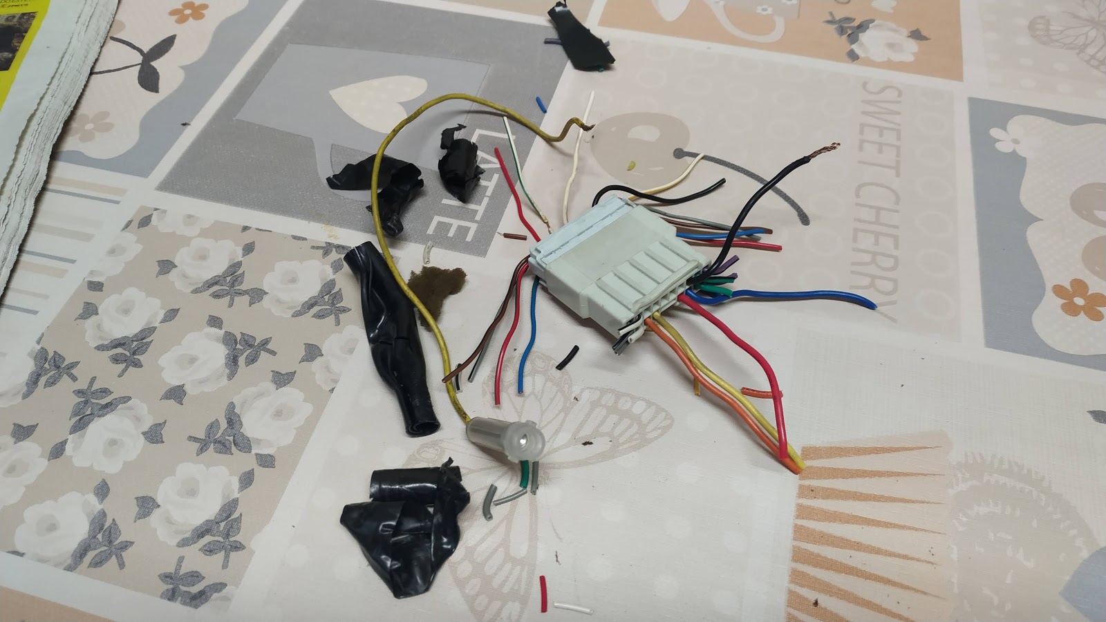

Por otro lado, tengo un problema con la radio, cuando subo mucho el volumen se va la radio, el reloj y el mando del cierre centralizado. No se quema ningún fusible y todas las veces que se ha ido a acabado volviendo sin explicación posible, sin quemar fusibles ni afectar a nada mas. He empezado eliminando este amasijo de adaptadores.
Pensaba que seria suficiente, pero no, se sigue saltando. Tengo dos teorías que probare estos días. La primera desconectando la clavija ISO de altavoces (por si hay algún corto que sea el causante). La otra es que las tres cosas que dejan de funcionar tienen corriente con la llave fuera (reloj y radio para la memoria, mando para abrir) y puede que el problema venga de ahí... no se si tendré en algún punto algún relé o condensador que este agonizando.
