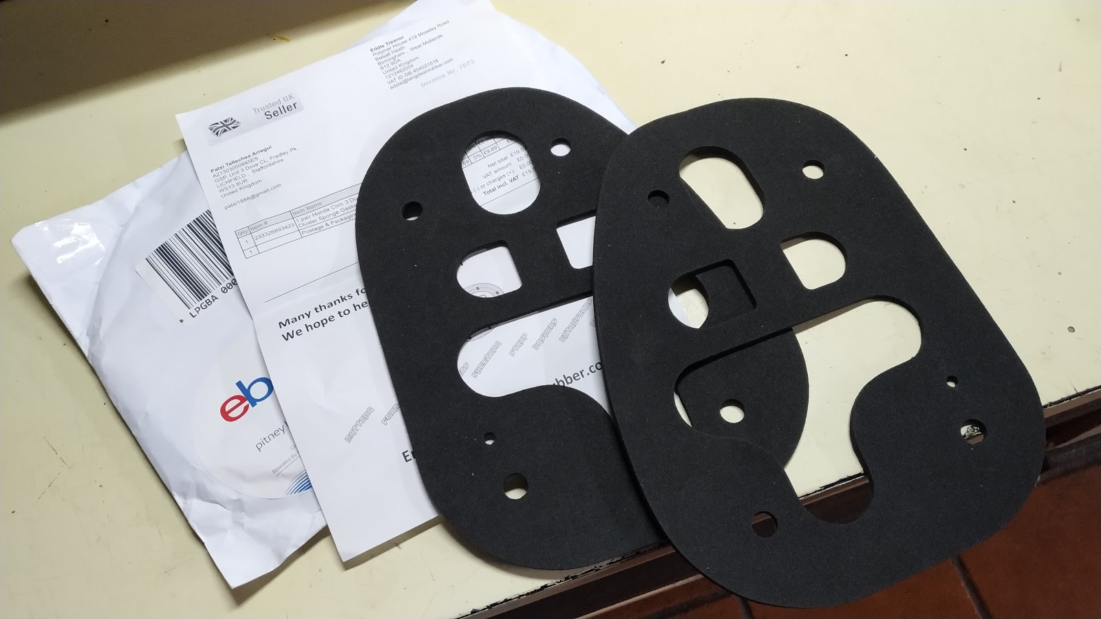

Llegaron las juntas nuevas de los faros traseros y ya están montadas. No encajan igual de clavados que los OEM, pero sellan como deberían, de modo que por ahora ya no entrará mas agua al maletero. Oficialmente ya puede dormir en la calle sin inundarse. Es un pequeño avance.

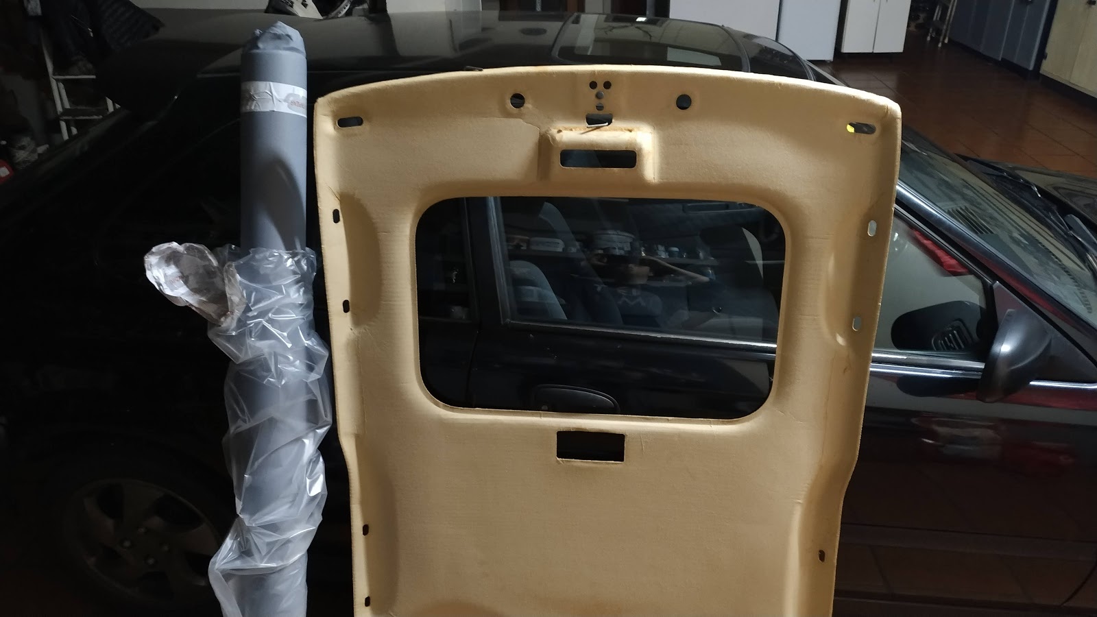

Por otro lado, también ha llegado el tapizado nuevo para el techo, al igual que me lie con el MB en el pasado, repito jugada, esperando tener poco mejor resultado.

Por otro lado he tapizado el techo, esta vez utilizando pegamento mas adecuado, no como con el MB3 que a los meses se despego, al parecer no resistió (creemos que por no ser para altas temperaturas). Esta vez me he cerciorado de que en el bote pusiese que resiste mas de 50 grados.
Una vez bien pegado y cortado, lo he montado. El resultado a priori es cojonudo. El tono es casi idéntico y han desaparecido ya casi todos los rastros de su pasado de dueño fumador. Ademas todo ha encajado bien y sorprendentemente no han sobrado tornillos, una proeza y un exito a mi orden dado que desmonte todo hace mas de 15 días.

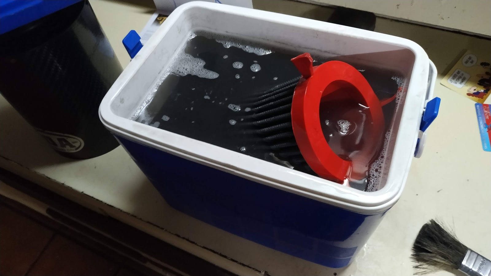

He ido a ver que tenía de despiece un amigo a su casa y me ha regalado esta admisión de la marca BMC CDA con carcasa de carbono, que tienen fama de buenas (y caras). Esta descuidada completamente y no se ha lavado en toda su vida de uso, esto seguro. Lo mas probable es que la ponga cuando haga el coche manual, por ahora ni se me pasa por la cabeza...bueno ya veremos. Tengo que hacer una adaptación para que me encaje, pero algo pensare.
Ya os digo que estaba MUY sucia. He eliminado todo lo que he podido a mano, con aspirador, cepillo... pero al final he usado limpia frenos a mansalva, KH7 y agua caliente y aun así no se ha limpiado completamente. El problema del filtro es que es muy poroso y se agarra todo y como la parte que debe lavarse es la interior, el acceso es complicado. Una vez seco le dí con el compresor de aire a ver si soltaba mas mierda y después le aplique aceite para filtros para evitar que se pegue mas mierda. Ya esta de camino el kit de tubos y abrazaderas para poder colocarlo.
