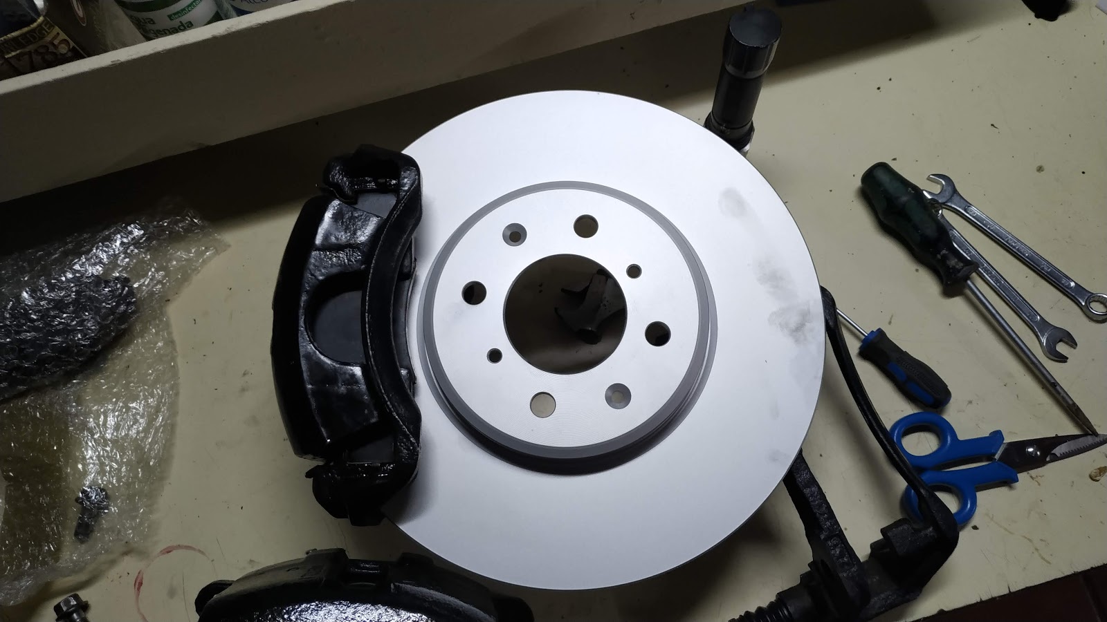

Ya han llegado los kit de restauración para las pinzas del Integra. Conforme ha llegado lo he abierto para ver si era correcto y estaba todo... y en cosa de pocos minutos ya tenia una pinza completamente montada. Ha sido fácil, igual que desmontar, pero he ido con cuidado, he llegado a desmontar alguna junta y volver a montarla porque no me terminaba de fiar, paranoias.
El proceso es simple y sencillo. Primero una junta en el interior de la pinza. Después una junta al pistón y engrasarlo, que al entrar encaja en la rebaba de la pinza y se sella. En el porta pinza se colocan los retenes primero y se engrasan los pernos después, entran sin hacer mucha fuerza. y para terminar se coloca el purgador y el tapón. Pinza montada y lista para empezar a trabajar.
Una vez colocado todo, he hecho una colocación provisional, dado que no tengo arandela para el latiguillo ni el espaciador del disco y no quería liarme y dejar el coche a medias. Aparte, tampoco tengo liquido de frenos y tendré que rellenar un poco después de montar. Por ahora eso es todo, a la espera de que lleguen otras cosillas. Ire actualizando, tengo ya comprado casi todo lo que quiero homologar, jejeje.

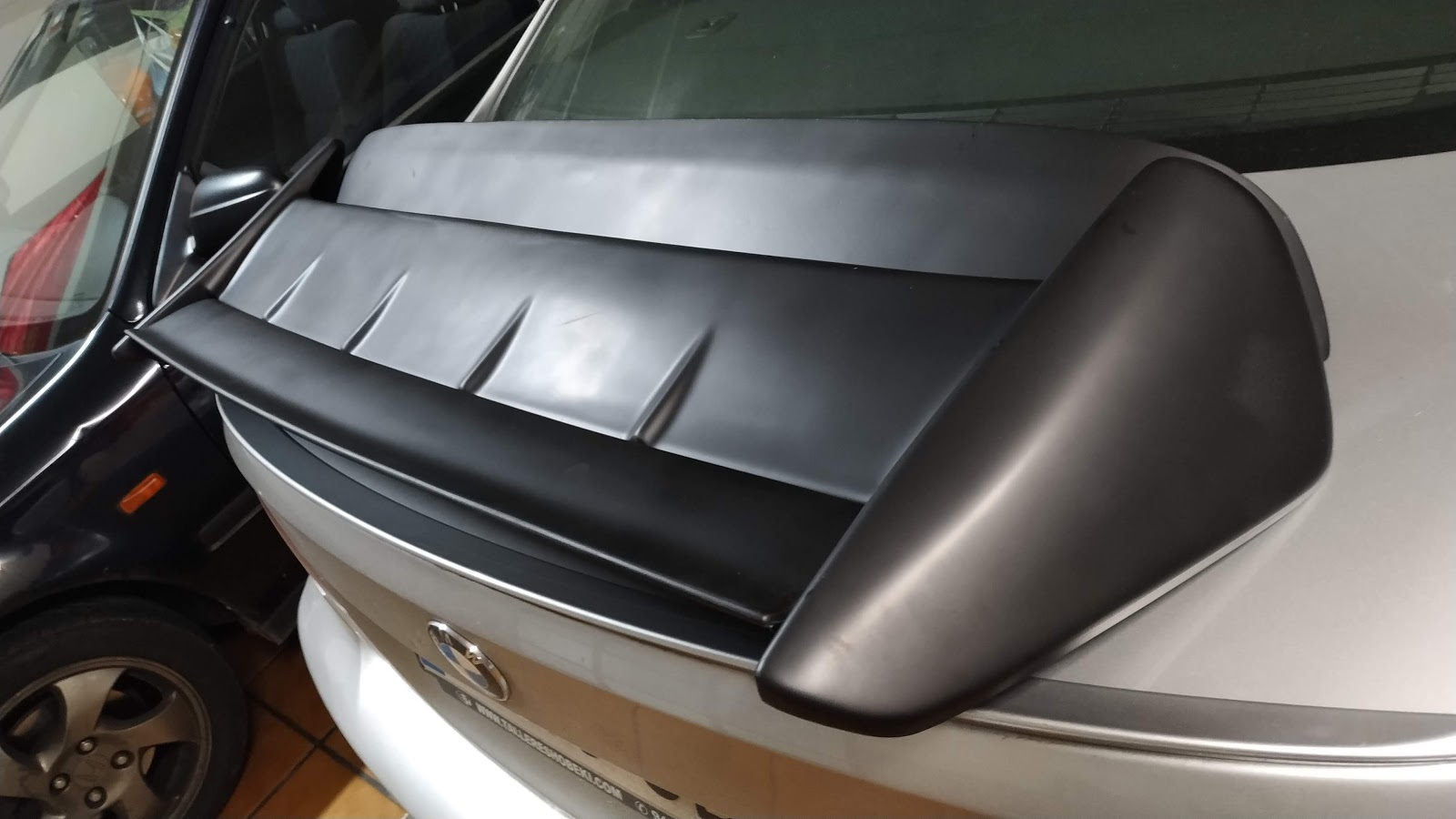

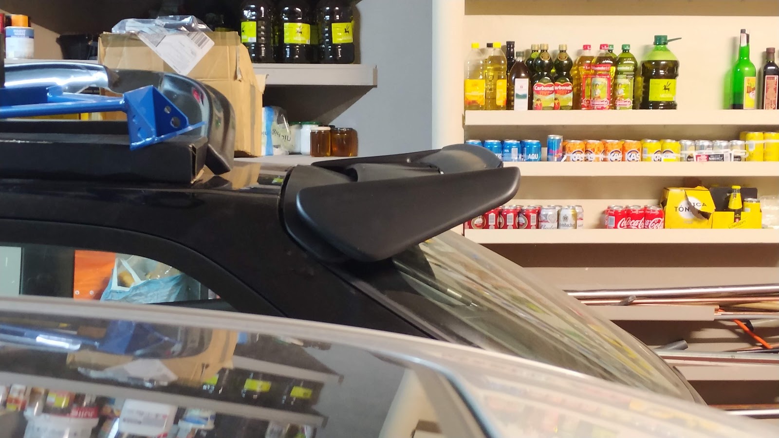

Ya han llegado dos paquetes mas! La barra de torretas de 3 puntos replica Hardrace y el alerón replica Seeker V2 que pedí hace el día 31 y el día 16 respectivamente. Me sorprende lo poco que ha tardado el alerón, pese a venir de Rusia, que esta fuera de la UE y paso por aduanas (y para mi suerte sin sobre coste).
Vale, foto de la barra de torretas con las prisas no he hecho, tenéis en la siguiente foto sobre el coche una cosa azul, eso es. Cuando la monte, haré otra foto si no me da problemas de montaje, espero que no. Sobre el alerón, decir que esta mucho mejor hecho que el anterior que tuve en el anterior civic. La base sigue las lineas del coche, el anterior se abría y era muy delgado, imposible enderezar, los soportes encajan bastante fácil y el alerón tiene menos imperfecciones que el otro, que tenía fisuras pequeñas. La base es lisa, sin agujeros ni desgarros y parece que la cuchilla se fija recta.

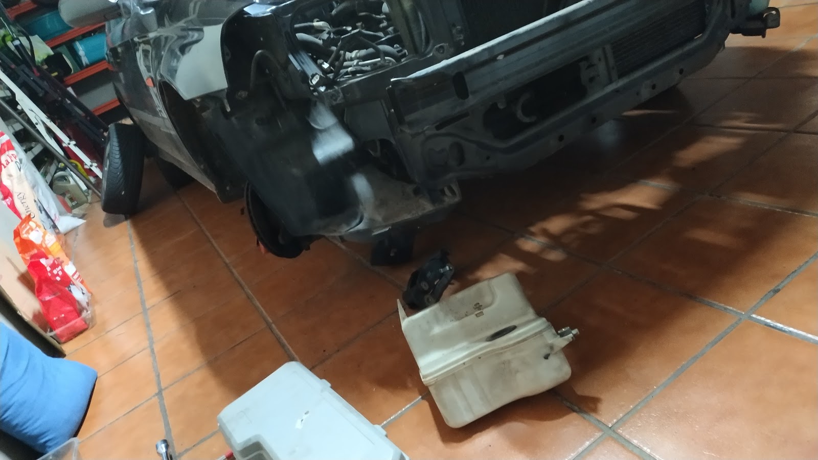

Hoy ha sido un día de esos que entran ganas de coger un bidón de gasolina y terminar con esto de un fogonazo. Primero, empiezo al ñapeo muy tarde porque con el trastorno de sueño la siesta se ha alargado demasiado (putos turnos de noche) y luego porque de 4 cosas pendientes que quería tachar, solo he podido quitar una y he tenido que añadir mas... en fin, centrémonos. Empecemos por el tema del lip:
Nada mas he desmontado el paragolpes he descubierto que era pirata. Ya me ha olido mal cara a colocar el lip, como paso con el trasero. Aquel era flexible y lo pude dejar bastante bien, pero el delantero es rígido y no encaja nada bien. Lo he anunciado, si lo vendo comprare uno flexible, no me quiero liar a buscar un paragolpes original porque toca tirar de despieces y desguaces y se que me van a clavar un pico por algo usado...
He conseguido liquido de frenos, arandelas de cobre para el latiguillo de freno y un par de espárragos de rueda (aunque solo tengo partido uno, he traído dos por si las moscas). Me he liado a desmontar la frenada para colocar el esparrago y disco nuevo pero... nuevo problema. Casi redondeo los tornillos que sujetan el disco por no tener un destornillador de impacto.
Pinza y porta pinza de un lado desmontados, no tengo mas avances. Mañana tendré que conseguir el útil para sacar el disco. Espero que cuando monte el juego nuevo el desplazado sea mínimo o salvable, para evitar el espaciador. Mañana si todo marcha veremos.
Primer logro del día: He desmontado con éxito el resonador para tirarlo. También he cortado el tubo de admisión para que no respire por el vano. No voy a montar ninguna admisión gorda pero prefiero eliminar todo lo que pueda ahora para ahorrar algo de tiempo en el futuro.
Otra cosa que no estaba prevista: El cubre radiadores esta destrozado. En el pasado se habría caído y en vez de poner una arandela grande para sujetar en su posición lo forzaron a otro punto, perdiendo así su forma. Ahora tendría que darle calor para enderezar... Pero he pensado que lo voy a tirar, no merece la pena, para algo que tengo en mente en el futuro me sobra y tocaría quitarlo si o si (aquí he dejado un gran spoiler para el que es muy friki).
Mañana intentare terminar el cambio de frenada si no salen mas contratiempos. Ademas, voy a reparar los faros que están echos mierda. Os mantendré al día y espero que no me salgan mas contratiempos...

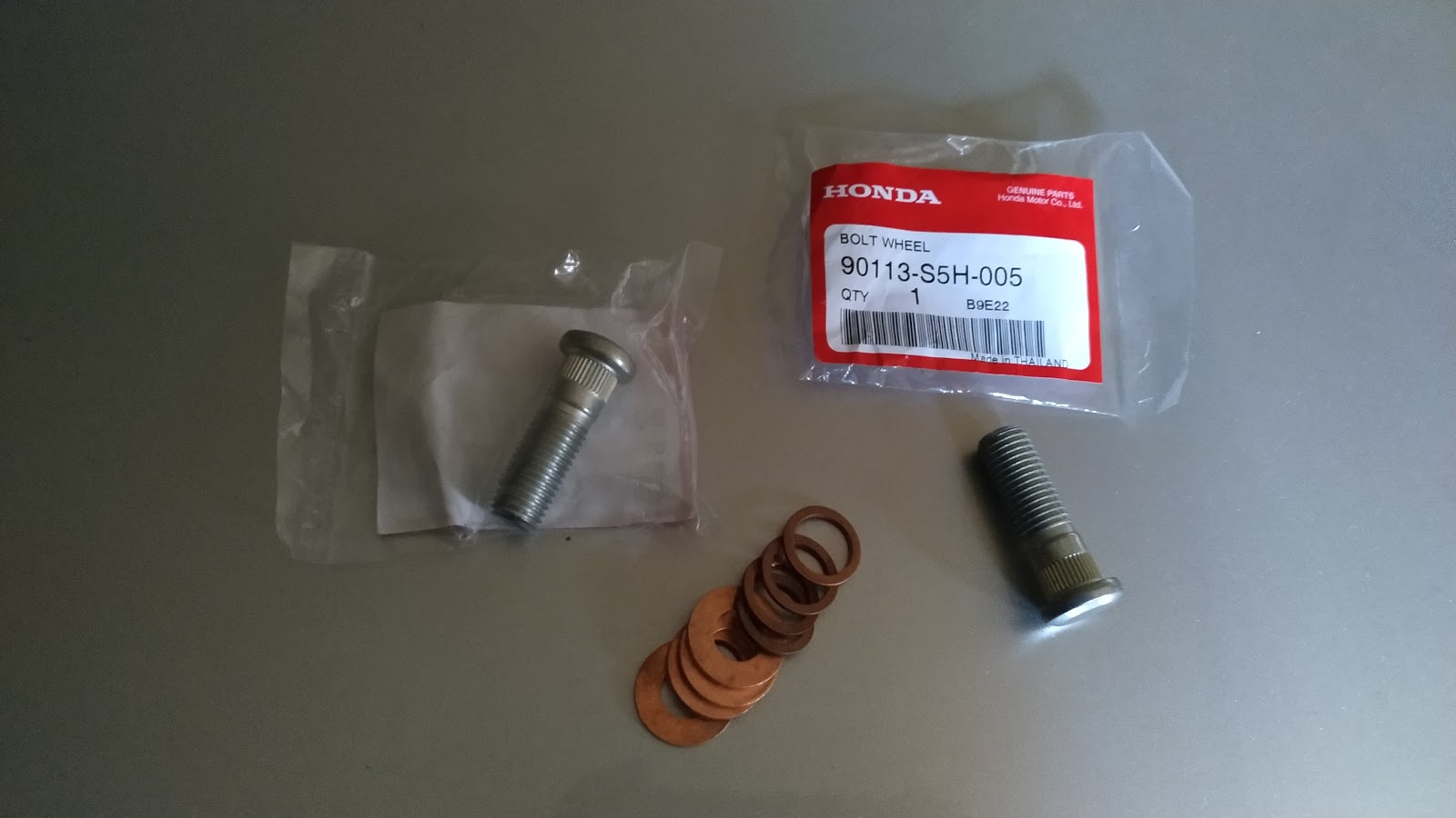

He conseguido un botador y ya están fuera. A ver si compro los putos tornillos nuevos. Por el estado del disco, apuesto a que son los de fabrica.

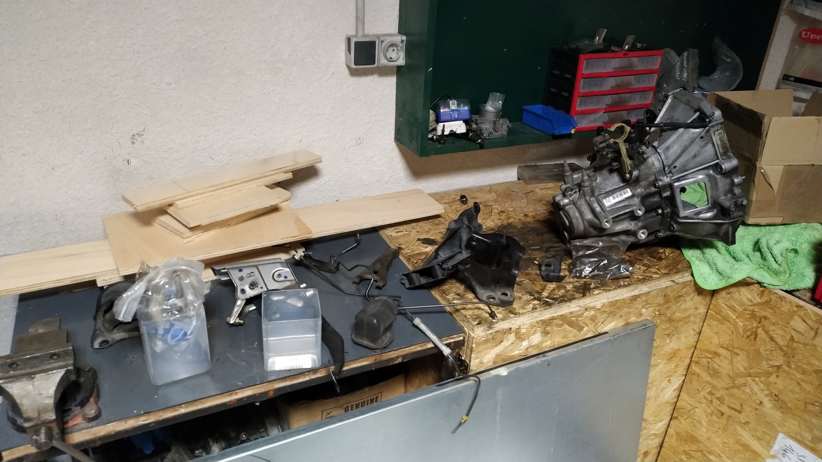

Mecánicamente estoy preparándome para pasar a manual, ya tengo una S40 de EJ8 reservada que recogeré el finde y por ahora como mucho inyectores y árbol de EJ8 para que tenga algo mas de alegría. No barajo tocar mucho mas a corto/medio plazo.

Una vez fuera el disco, parecía que meter el nuevo seria fácil... pero como pasa con el swap a 282, el porta pinza pega en el disco. Ademas, por algún motivo el disco no asentaba bien y giraba torcido. Le he metido el cepillo de alambre por si era oxido y he separado el disco 0.8 mm con unas arandelas hasta que consiga un espaciador, después todo ha encajado bien. La única pega es que no se puede cambiar el esparrago de rueda sin sacar el buje, de modo que por ahora no lo cambiare, esperare a cuando cambie a manual que llevare la mangueta a un taller para que me lo haga un amigo mecánico.
La pinza del otro lado ha sido mas fácil de colocar. He seguido el mismo procedimiento y a falta de purgar he dejado todo ya montado, montando los latiguillos con arandelas nuevas. A ver si mañana me puede echar un cable alguien y purgo. Por otro lado para quien nunca haya visto la diferencia de Stock vs pinza de integra y disco 282mm de MG ZR aquí esta:

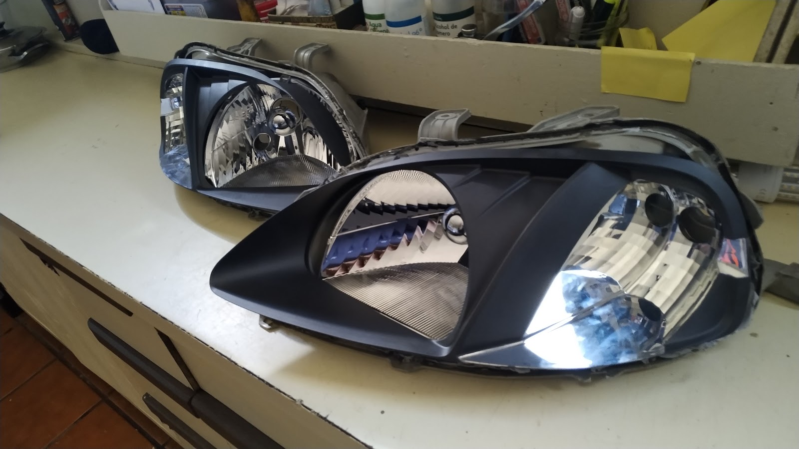

Día de bricos con faros. Ayer estuve con Omar, quien me compro las manguetas de DC2 y me regalo unos faros de EK pre en unas condiciones algo pochas. Están para lijar y barnizar las pantallas, se ve que proceden de un intento de restauración poco currado. Aparte de eso, suenan dentro como a sonajero, cosa que al abrir descubrí que había trozos de bombilla rotos.
Una vez fuera, decidí lijar y pintar las carcasas cromadas en gris oscuro, para que tengan un parecido a los faros de EK9. He utilizado como lija unas nanas de metal que eliminan muy bien el cromado y no dejan arañazos. El tacto era bastante suave, una vez pintado ha agarrado sorprendéntemente bien sin dejar marcas.
Cuando he comentado la técnica con un amigo carrocero, me ha afirmado que la nana utilizada es la idónea para estas superficies, ellos la utilizan para los cromados en la casa oficial. Tras 2-3 capas de pintura, las he colocado en las pantallas (que van por dentro atornilladas). Siento la calidad de la foto, no se porque se ha subido cortada de esta forma, aunque se aprecia el cambio.
Han sido una buena practica para ver como hacer mis faros. He decidio anunciarlos por si sonaba la campana y duraron en venta apenas 1 día. Me gustaría aprender a restaurar las pantallas, para no depender de mi colega Jorch. Quiero saber que lijas usar, saber cuanto profundizar y que barniz aplicar. Mis pantallas se las he entregado a el, pero para el futuro prefiero tener la técnica y herramientas para hacerlo.
Por ahora solo hemos hablado de los faros del pre. Cuando los termine me puse con los míos de resty. Una lijada con algo mas de atención que a los de pre, tratando de llegar al fondo en pliegues en especial, proteger con mas cuidado los intermitentes y tras dos manos de pintura el acabado es sensacional.
Como he comentado, a falta de pantallas para cerrar, están listos. Tal vez en el futuro trate de conseguir otros faros para poner proyectores y quitarle al EK unos añitos de vejez. Durante el fin de semana he estado bastante tranquilo y alejado de engrasarme las manos, a la espera de pedidos para continuar.

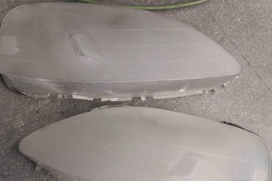

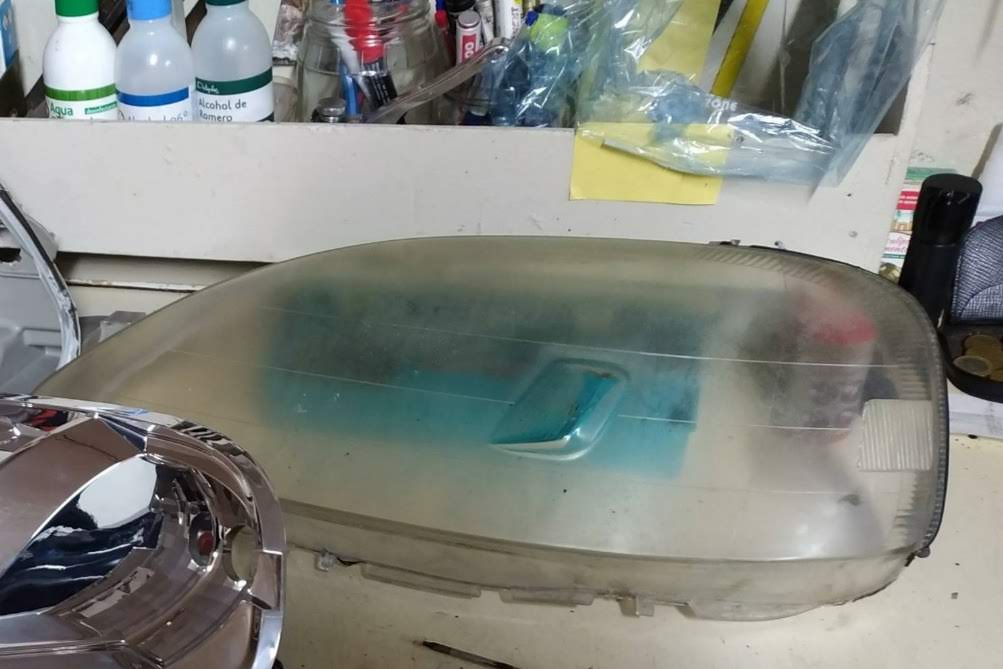

Ya están las pantallas de los faros preparadas para montar. Esta vez en lugar de barnizar se ha utilizado una técnica que se ha popularizado recientemente, la famosa tetera. Un termo que emite un vapor químico que restaura los faros. Se trata de un polímero, que un contacto con un faro previamente preparado, adhiere y lo deja nuevo, como si se barnizase, pero sin el engorro de pasar por cabina y posterior secado. Este artilugio puede comprarse en amazon o aliexpress, no es caro y con los vídeos que circulan, se ve lo sencillo de su uso.
Lo primero es un buen lijado. Estos faros estaban muy amarillentos pero no parece que hubiesen sido barnizados en el pasado. A base de meter varios grados de lija, se llega a dejar totalmente liso y sin arañazos apreciables. Pero se debe empezar por un grado rugoso, como un 240 para no tener que trabajar con mayores grados después.
Una vez llegado al grado mas delgado, el resultado es el siguiente. Unos faros lisos y sin relieves de color amarillento, pero opacos. En este preciso punto ya podemos aplicar la tetera. Como he comentado, buscar vídeos de su funcionamiento es sencillo.

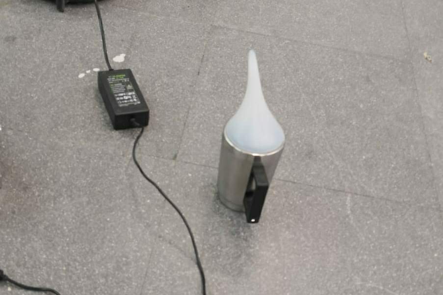

Tras aplicar el producto el resultado es sorprendente. Cuesta creer que se trate de los mismos faros amarillentos que en su momento llegaron con el coche. No se si la luminosidad mejorará, pero el aspecto es soberbio, realmente parecen nuevos. Falta pegarlos a la carcasa del faro donde se vera claramente la diferencia, aunque se aprecia a simple vista también se aprecia.
Dejo una foto del antes y después donde se puede comparar la opacidad inicial del faro (así estaba previo a lijar) y la claridad posterior. Dar las gracias a Jorch por el truco de las lijas y la tetera. A partir de ahora espero hacer estas restauraciones yo, pues me gustaría ofertar restauración de faros e instalación de proyectores para quien me quiera estos resultados y no se atreva a hacerlo por su cuenta.
