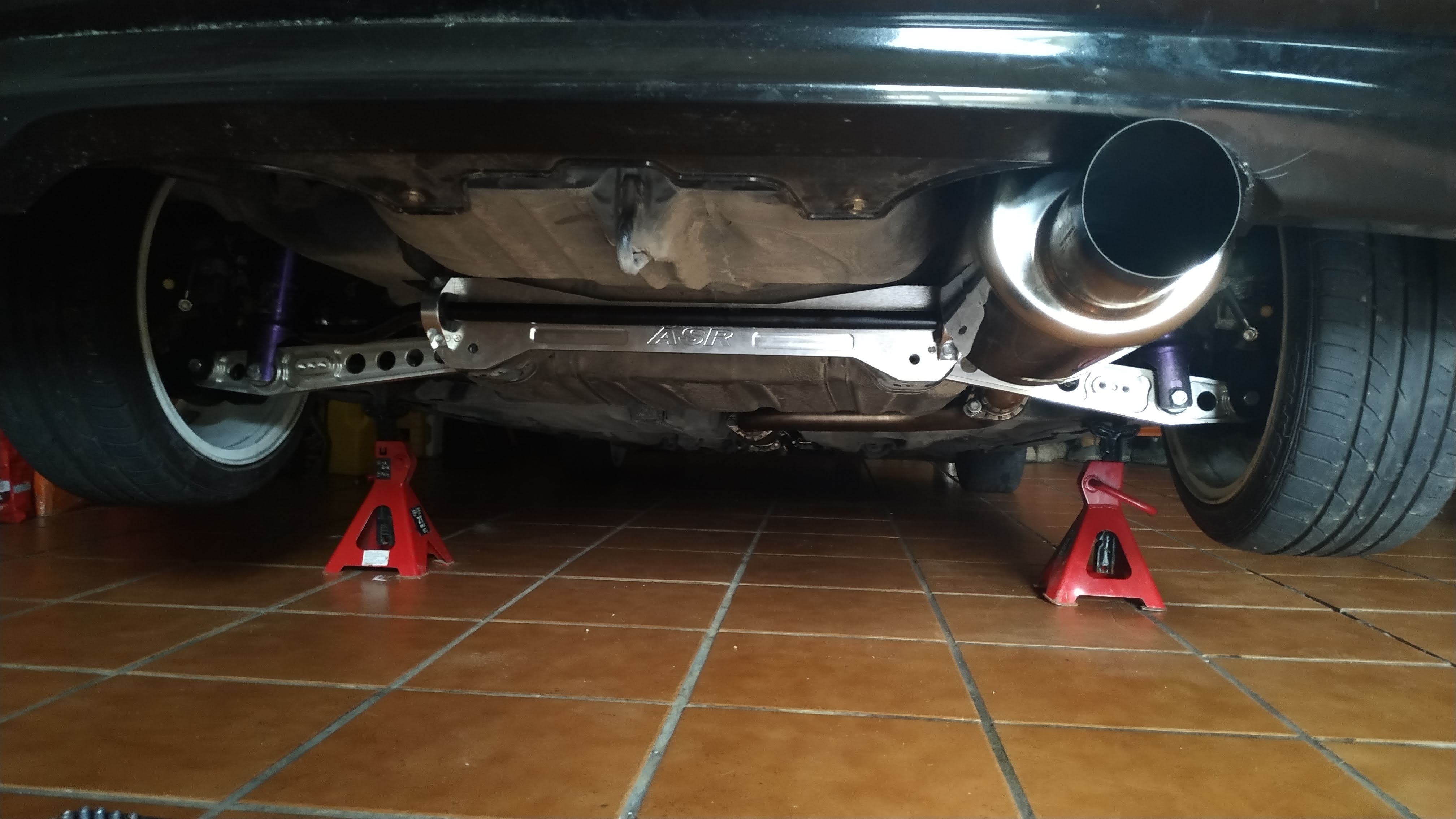

Ya esta el escape bien sellado sin fugas y con un supresor nuevo que tampoco fuga. Ayer lunes, para distraer el día libre decidí montarlo. Hace unos días conseguí un catalizador de MB6 vacío para sustituir por el supresor (este coche lleva cata en colectores y necesito "ese tramo" para poner la linea) y el mismo día llegaron las juntas nuevas para sustituir las quemadas.
Lo primero que hice fue revisar una fuga que tenia el coche y la localice a la primera. Di el par de apriete optimo y se acabo el goteo de aceite (esta mañana el cartón que puse anoche no tenia ni gota). Después le tocó a la linea, compare supresores y vi que aparte de tener una boca cónica de un tamaño que el colector si sellaría, también era 3/5 cm mas largo, cosa que que facilitaría que encajase mejor.
Con el catalizador vacío de MB6 y las juntas nuevas, al primer arranque ya no fugaba. Una vez esto colocado, poner la ASR y la estabilizadora fue rápido (traía toda su tornillería y no precisaba de taladrar nada) y salí a rodar para confirmar que no había fugas ni sonidos raros. Añadir que la estabilizadora trasera se nota enseguida incluso sin ir muy deprisa el coche parece mas dócil para redondear en curvas. Aparte que haciendo esta foto el firme era algo bacheado, levanto rueda trasera muy fácil y eso que ajuste la regulación de la estabilizadora en los puntos mas blandos.
Comentar que me dió el capricho y he vendido la suspensión D2 racing, que me pareció muy seca y dura. He pillado unas Tein Street Advance (regulables en altura, dureza y precarga) que para calle son mas amigables sin perder demasiado confort para uso diario ni tener una demasiado blanda. Mañana deberían llegar. Aparte, ya estoy con fotos y mediciones para homologar. El mes que viene debería estar ya todo en ficha.
