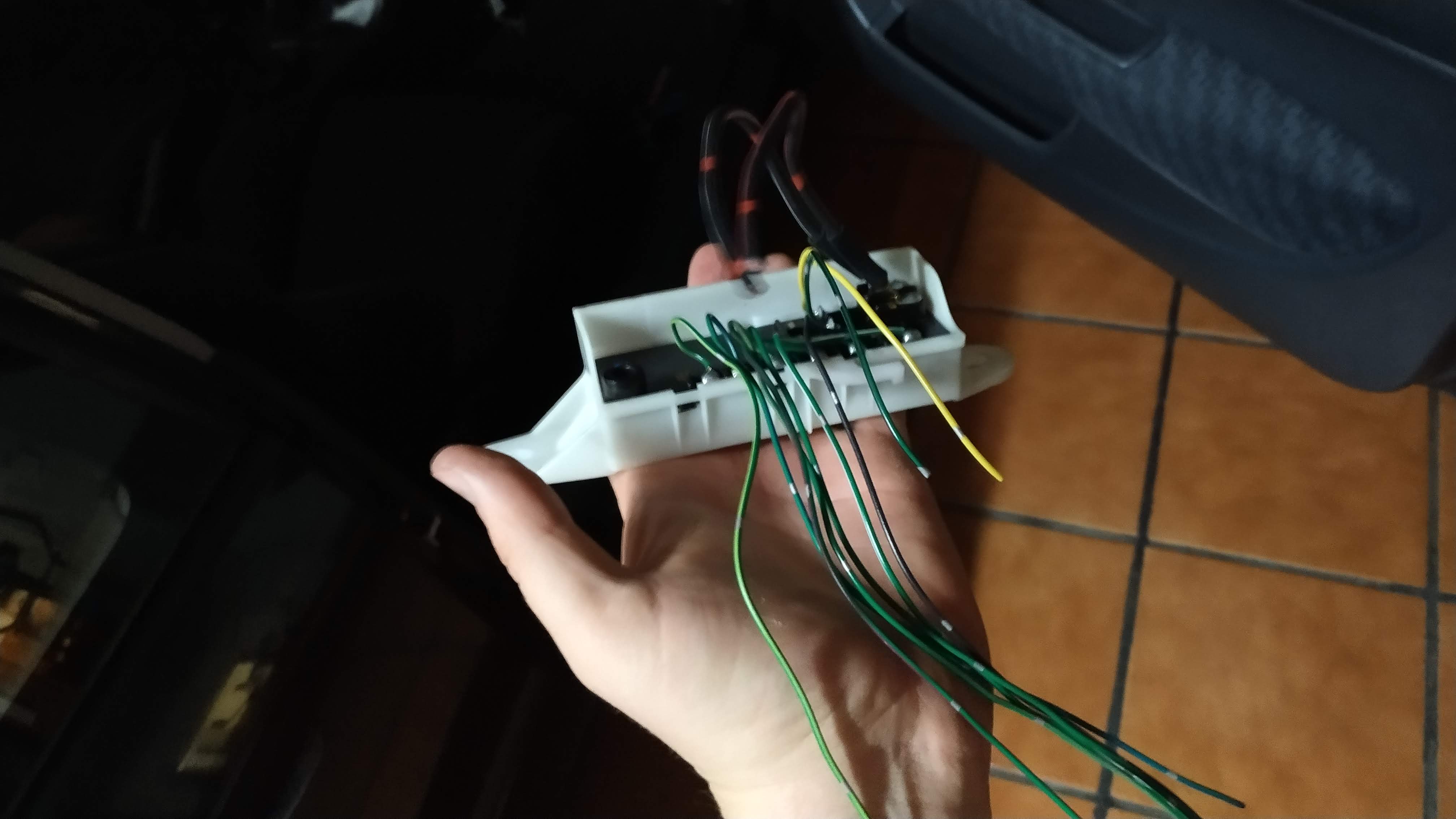

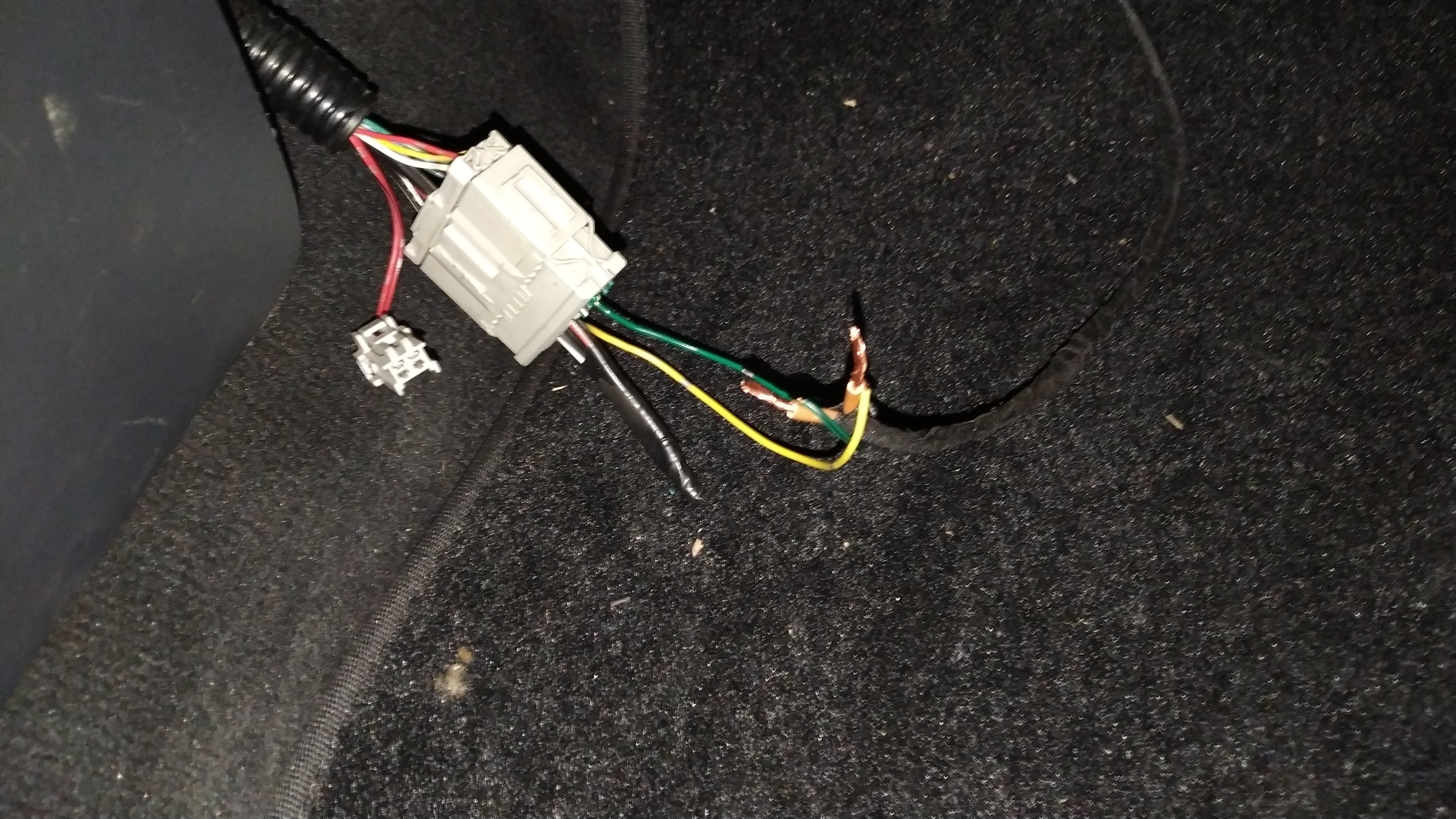

Algo que tenía pendiente desde que termine el cambio de automático a manual era colocar un pin al sensor de la caja de cambios y conmutarlo al conector de la retirada palanca automática para que se encendiese la luz de marcha atrás. No lleva mas de media hora hacer el trabajo, pero como es algo "coñazo" por el tema del polímetro y demás, lo fui dejando. Ahora que estoy en casa algo aburrido (aunque ya he vuelto a conducir, con molestias pero puedo) y la itv está a la vuelta de la esquina, era hora de dejar todo atado y terminado.
Lo primero, comprar un conector (que en ebay, aliexpress... cuesta 1/2€) y esperar a que llegue. Lo tenía en casa desde hacia semanas. Lo segundo montar el conector, porque venia sin cable ni nada. Una vez puesto cable, lo encinte con cinta de electricista y lo pase hasta el interior del coche por un tapón que hay detrás de la batería. En esta foto podéis ver el mando que tengo que eliminar de la palanca automática y el cableado.
¿Por que no había quitado todavía el modulo de la palanca? Porque sin el, no arranca el coche. Para detectar que esta en "P" había que puentear dos cables (los dos mas gordos, no tiene perdida) pero como no tenía hasta ahora el circuito para la luz de marcha atrás no quise cortar nada. Con el polímetro (aunque a simple vista sabiendo un poco de circuitos) detecte que dos cables necesitaba conmutar, los trencé para hacer un test y bingo! Se encendió la luz de marcha atrás.
Ahora me queda soldar esos cables para dejar una instalación bien hecha, no quiero guarrear con regletas esto y estaría listo. También he pensado en poner algún tipo de antirrobo al coche. Cuando desmonte el salpicadero para poner la consola 2DIN llevare este conector a un punto que no sea accesible sin desmontar, y entre los dos cables gordos pondré algún botón y lo ocultare, así sin presionar no podrán arrancar (ya tengo a vueltas pensado algo como me enseño un amigo que monta varios sistemas antirrobo en su negocio y son pura imaginación). Aquí dejo el modulo que ya no necesitare. Con esto doy por finalizado 100% la conversión a manual.

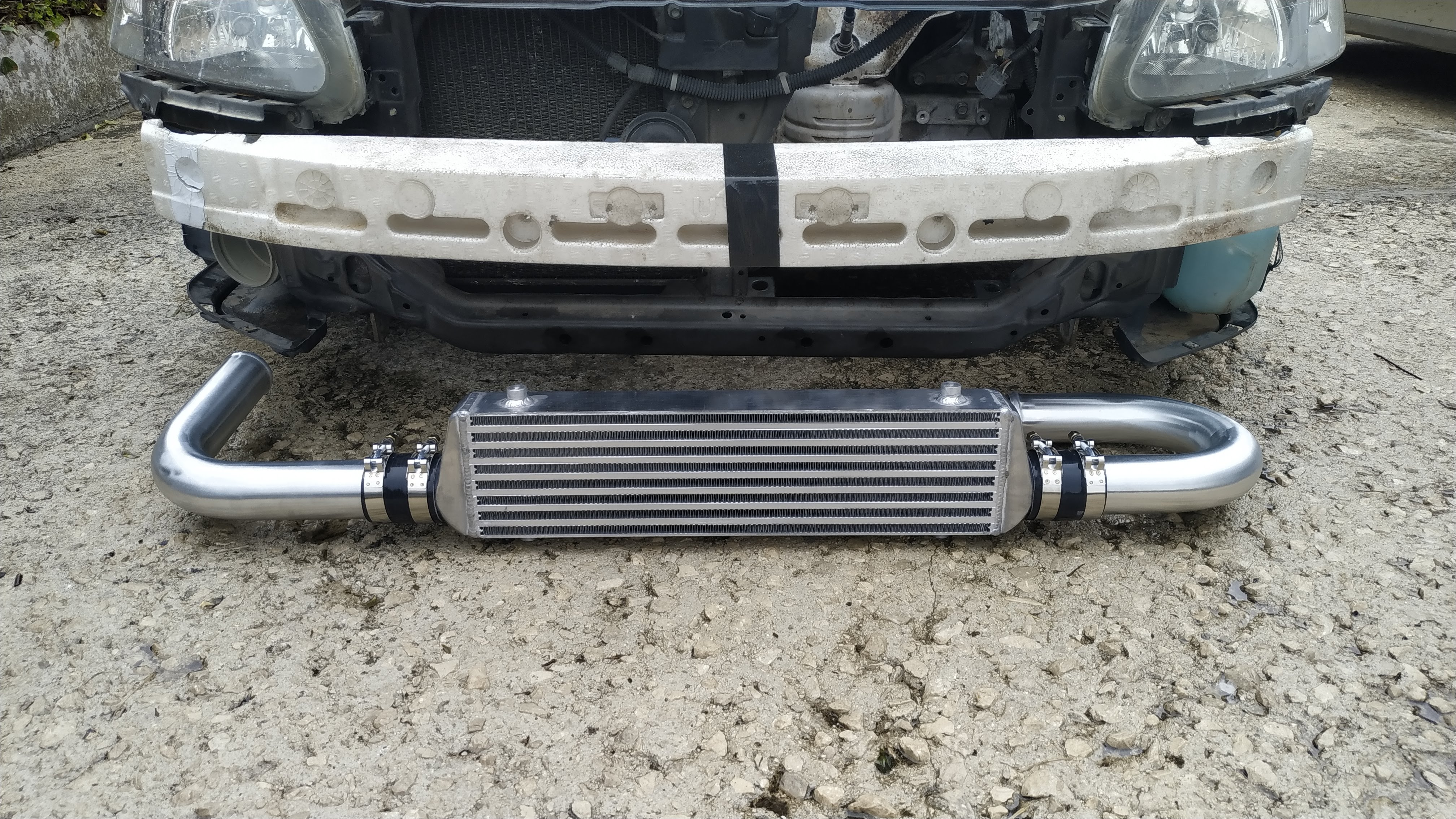

Os tengo un pelín abandonados de novedades... os resumo ,uy brevemente.
- El martes 22 el coche supero la prueba de frenada y ya esta el proyecto listo. Puedo ir a la itv a homologar. En un principio fue de traca homologar la caja de cambios S40 porque según relaciones la caja supera 240kmh... pero todos los que habéis tenido un D16 sabéis que por voluntad es imposible. Bueno pues ya empezamos con los códigos de velocidad de neumático que V es inadecuado, tiene que ser superior... al final con una contraseña de homologación de un EK3 me aceptaron no tener que cambiar los neumáticos. Además, se pusieron tontos con la TUV de la invidia porque la hoja es muy genérica: Especifica modelos, motores, contraseñas... pero están desordenadas, y leído "a regla" el EK1 es un civic 5º gen, con contraseña de EG5 pero motor D14A7... Costo que entendiesen a leer las tablas, quien diría que trabajan de eso para ser tan ignorantes.
- El viernes 25 me aislaron por estar en contacto con un positivo... y aquí estamos, desde ese día encerrado en mi cuarto hasta el día 8 como mínimo al haber dado positivo mi hermano y yo y no tener ni tos, ni fiebre... de chiste lo de los asintomáticos. Y como mi madre es muy aprensiva, pues no me deja bajar al garaje a trastear.
- No pensaba contar esto todavía, alguno ya lo sabe pero bueno, en algún momento había que soltarlo: Hace unos días me llego algo que va a cambiar por completo hacia donde va este proyecto. Para quien me diga "y esa calentada?" bueno... la idea estaba ahí desde el mismo día de comprar pero no quise comentar nada para que no me llamasen loco. Si, se donde me meto (en especial para la itv) pero oye, me apetece probar algo que aun no he tenido después de un B16A con levas, un K24/20 y un K20C1... Me hubiese encantado liarme con un Kswap, pero las prioridades me dicen que voy a necesitar mas un colchon y una cocina que un EK con un K.
