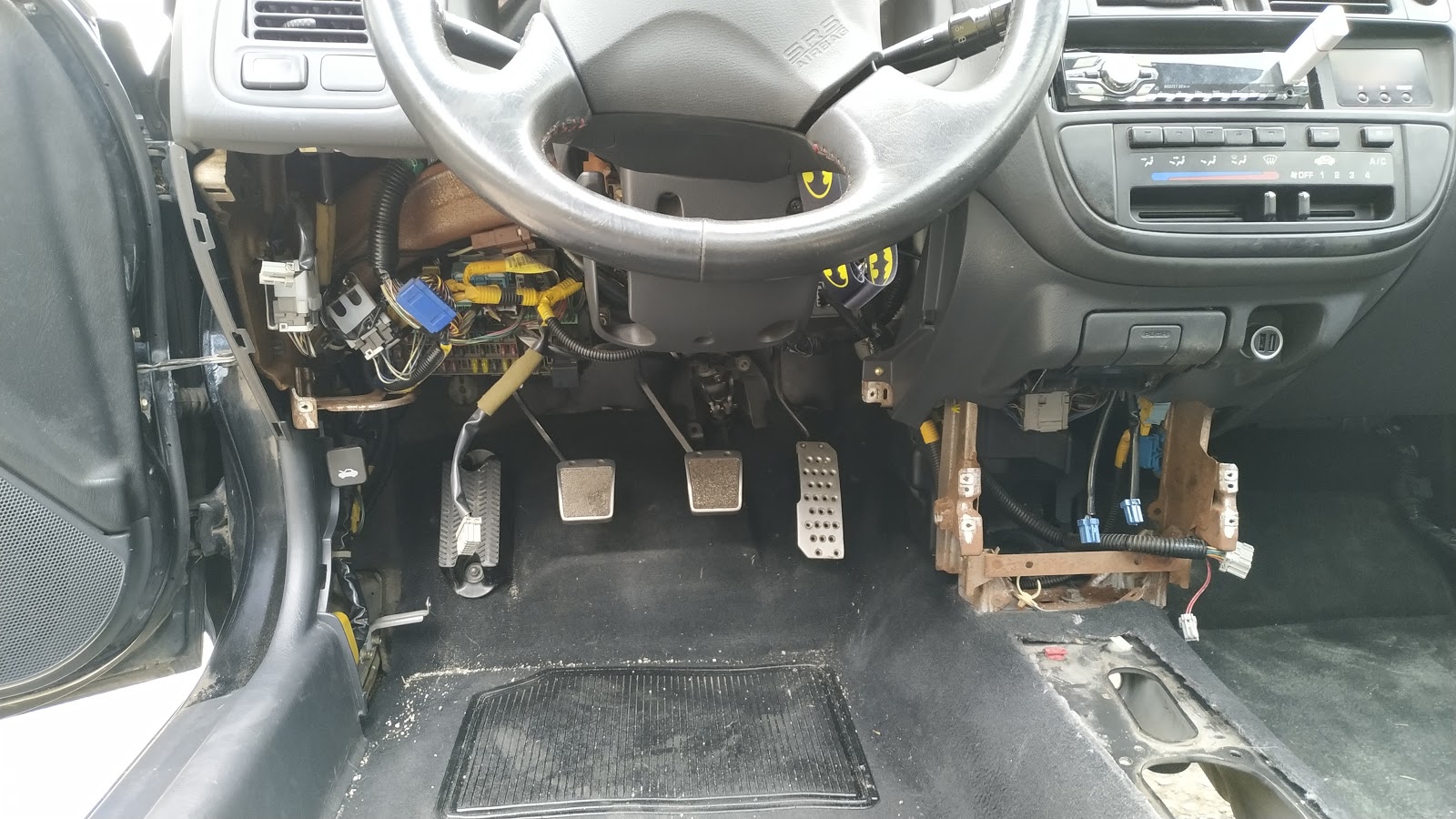

También he empezado a desmontar la caja automática para la conversión a manual. He ido alargando empezar varios días, pero visto que el confinamiento va para largo, ya irán llegando las cosas. Vamos a empezar por lo "fácil" desmontar todo para estar listos cuando las cosas lleguen y así montar. Lo primero es calzar el coche sobre 2 borriquetas sin las ruedas y paso por paso siguiendo esta guía seguir un orden de desmontar.
Como se puede ver en ese enlace, el primer paso es eliminar el liquido de transmisión (5L han salido), desmontar la admisión, desconectar batería los conectores que van a la caja y sus clips (yo ademas de esto, he desatornillado los bracket de cables junto a la batería por comodidad y no hacerme cortes) y he quitado el distribuidor no sin antes marcar el punto para que no pase como cuando desmontamos en el MB.
Lo siguiente ha sido quitar el radiador con los manguitos, los colectores de escape y empujar fuera del estorbo el cableado. En este punto, he eliminado la chapa protectora del volante, los tornillos del convertidor de par y faltarían por sacar los palieres y tornillos del soporte T antes de bajar la caja al suelo.
Esta es la vista con la que se queda el vano motor a falta de 2 detalles para bajar la caja al suelo. Como iba a llover esa tarde, recogí y deje para el día siguiente las ultimas pinceladas de desmontar.
Al día siguiente, nos tiramos mas de 1 hora para enderezar las tuercas de los palieres, que salieron gracias a mi padre y su experiencia de 45 años siendo fontanero, estaban dobladas con saña, y tras unas complicaciones para sacar las manguetas de las rotulas, los palieres por fin esta fuera. Ya al día siguiente (hoy domingo) en un rato mas breve de lo esperado, solo quedaba desmontar el soporte T trasero, al cual he accedido muy fácil sin palieres y desmontado rápidamente. Tras calzar el motor con 2 neumáticos y soltar los tornillos que unen la caja con el motor ha caído esta al suelo. Esto ya es cuestión de detalles: Sacar la palanquería automática y el volante inercia, instalar los pedales del manual y cuando lleguen los tornillos del volante de inercia, empezar a montar todo.

Estoy matando muchas horas gracias a esto. La putada es que ahora no puedo salir a comprar las cosas que me faltan ni me llegan otras. Hoy he colocado los pedales, pero no podre avanzar nada mas hasta que lleguen los tornillos de volante de inercia.
