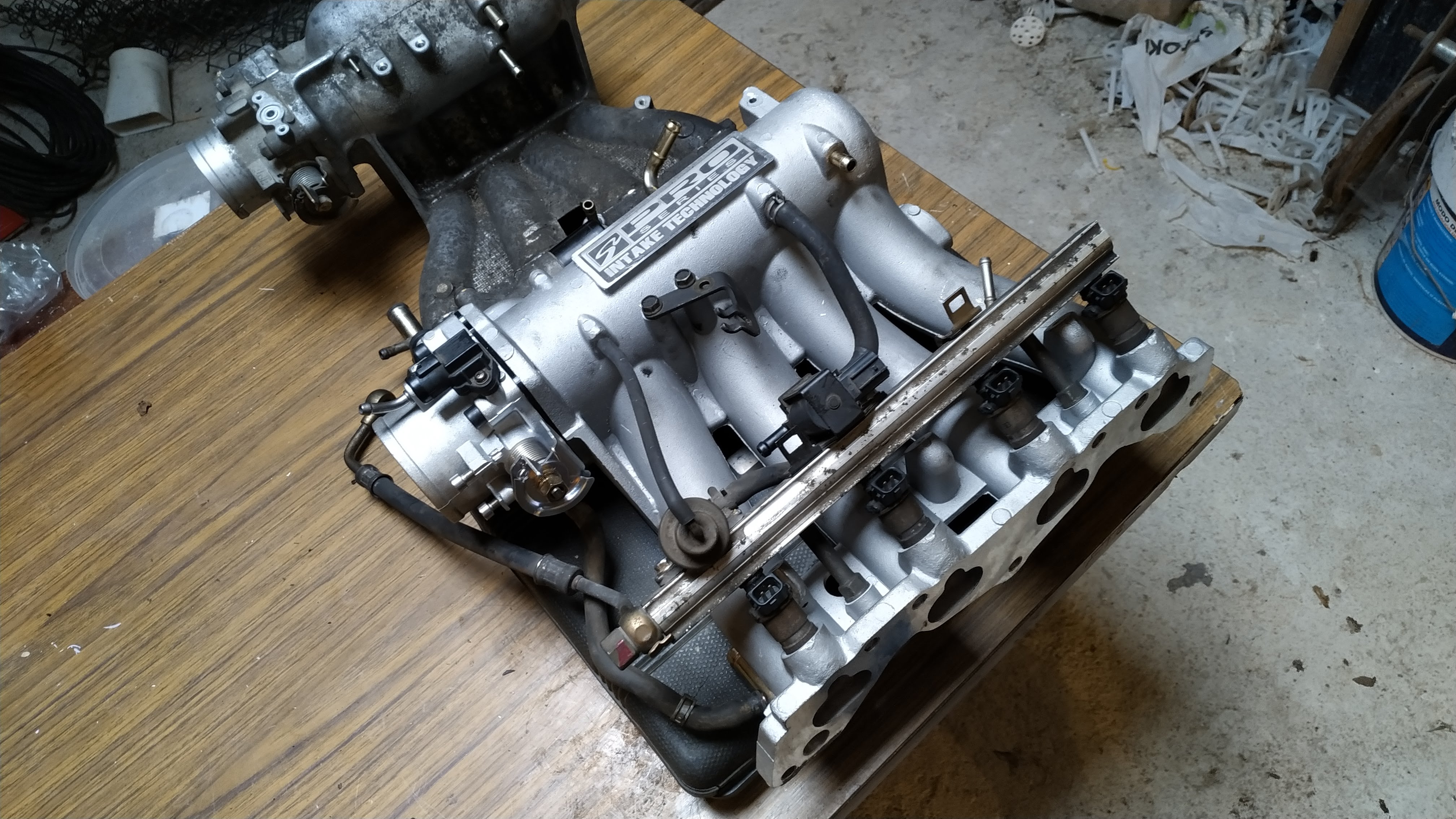

Os voy a contar alguna leve novedad. Este fin de semana junte el puzzle de piezas para testar si todo encajaba bien. Encontré varias cosas que tocara revisar antes de montar, ahora os las voy a contar.
- En primer lugar necesitaba un espaciador entre colector y turbo para tener algo de maniobra para que el retorno de aceite pudiese orientarse hacia abajo. Usando este espaciador necesitare espárragos mas largos y una junta extra.
- Una duda que tengo que resolver es si el turbo pegará en el capo. Se supone que libra, he tomado medidas "a ojo" pero es una duda que no podre aclarar sin montarlo. Si pega va a ser por poco, coincide en un nervio del capo. Espero no tener que cortarlo.
- La linea de retorno necesitara que vaya cubierta con alguna cinta, para que no se abrase por estar rozando el colector.
- He visto que el colector, turbo y espaciador tienen medias levemente diferentes. Creo que lo porteare para que todos tengan la misma medida, igual que porteare levemente el colector y turbo (para suavizar el tacto interior).
- Hay que taladrar el compresor del turbo para sacar una linea de vacío que conectara con el boost controller y posteriormente con la wastegate para la sobrepresion.
- Necesito una downpìpe custom, ya que no venden a medida con mi setup. Tengo buenas referencias de algunos talleres pero aun no he pedido presupuesto.
- La wastegate tiene unos tornillos demasiado largos, tendré que cortarlos. Pero encaja todo correctamente.
- Necesito un codo de 90º nuevo para la salida del compresor, porque el que pedí es demasiado grande. Una vez montado tengo que medir por donde pasar la tubería para el intercooler. Inicialmente pensé en cambiar de sitio el deposito de los limpias, pero creo que podría reducir recorrido sacándolo del frente... Algo que no puedo comprobar sin montar.
Por otro lado he montado los periféricos y sensores al colector aftermarket para testar todo y también tengo que hacer leves modificaciones. Quiero dejarlo listo para montar estos días y colocarlo en cuanto tenga opción. Con el desmontado podré instalar el cableado de EJ8 y la linea de engrase del turbo:
- El asiento de la rampa de inyección no casa, queda un poco alto de un lado y habría fuga del primer inyector.
- El IAT no entra sin pasar una broca por escaso 0.5mm de diámetro.
- Necesito varios tapones de vacío para lineas sobrantes del colector (tiene algunas que no usare al suprimir el EVAP y otras que solo se usan para algunos motores).
- También necesito juntas nuevas para el MAP sensor, IACV y TPS por ejemplo...
- Ademas, quiero hacerle un leve porteo para suavizar el interior áespero y también que cuadre el diámetro de entrada con el tamaño de la mariposa.
 Me escribieron del laboratorio, debería tener vía libre para ITV la semana que viene. Ya os contare si avanzo algo con esta larga lista de cosas pendientes.
