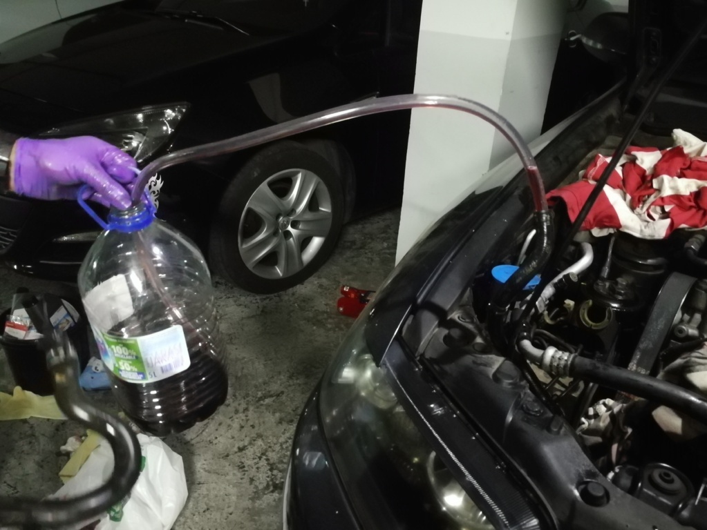

El procedimiento que seguiré, pues, será vaciar lo máximo posible el bote con un sazonador de pollos, luego le desconectaré las tuberías y vaciaré el resto en una garrafa.
Acto seguido levantaré el coche con un gato hidráulico y lo dejaré sobre dos burras (el morro del coche). Le pondré un tapón a la tubería que alimenta la bomba y conectaré la tubería de retorno a una garrafa. Entonces añadiré líquido nuevo y giraré el volante (con el motor parado) mientras repongo líquido nuevo y va saliendo el viejo a la garrafa.
Luego, como vi en el vídeo de Vicesat, creo que conectaré de nuevo la manguera de alimentación a la bomba, manteniendo la de retorno a la garrafa, pondré el coche en marcha brevemente mientras giro el volante de lado a lado y alguien se asegura de mantener el nivel del depósito en el máximo. Así creo que haré una limpieza bastante completa.
Entonces purgaré el sistema, ajustaré el nivel de líquido si es necesario y sacaremos conclusiones.
Muchas gracias.

[quote name="Deltabox" post="2382371" timestamp="1609129130"]Vídeos vistos.
Hola....al final me di cuenta de un pequeñiiiiisimo detalle. Con quitar el tapón de retorno y salga el liquido a una botella o así, llega. Si tapas el que alimenta a la bomba te hará succión y efecto vacío...no lo tapes.
Yo trabajé a lo tonto jajajaja.
Cuando quites casi todo el liquido del depósito, el mismo depósito te vale para ir rellenando y purgar el sistema....no quites el tubo de abajo.
El primer video que te puse, lo hace así porque la bomba se la cambió y estaba totalmente seca...por eso de arranca, para.
A ti no te hace falta por ahora.
Menos esfuerzo igual resultado.
Perdona si te lie.
Suerte

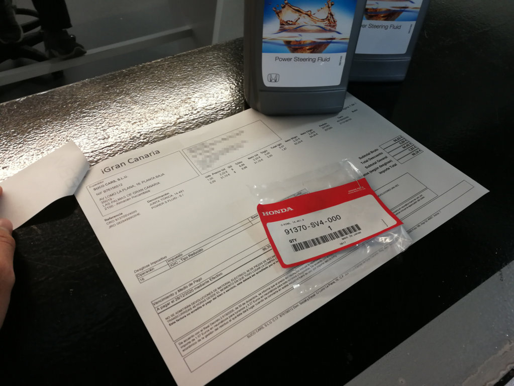

Como lo prometido es deuda, aquí tengo el pedido que hice hoy en el concesionario Honda:
Lo que pedí fueron dos botellas de un litro de líquido de dirección asistida PSF de Honda. Y aparte he pedido dos juntas, una es la del tubo que va del depósito del líquido de la dirección asistida a la bomba y la otra es la del tubo que sale de la bomba al tubo de alta presión. Las cambiaré para asegurarme de que la bomba no aspira aire por ningún lado. O bueno, para reducir las posibilidades, igual sí que puede aspirar aire por algún lado más y yo no lo sé.

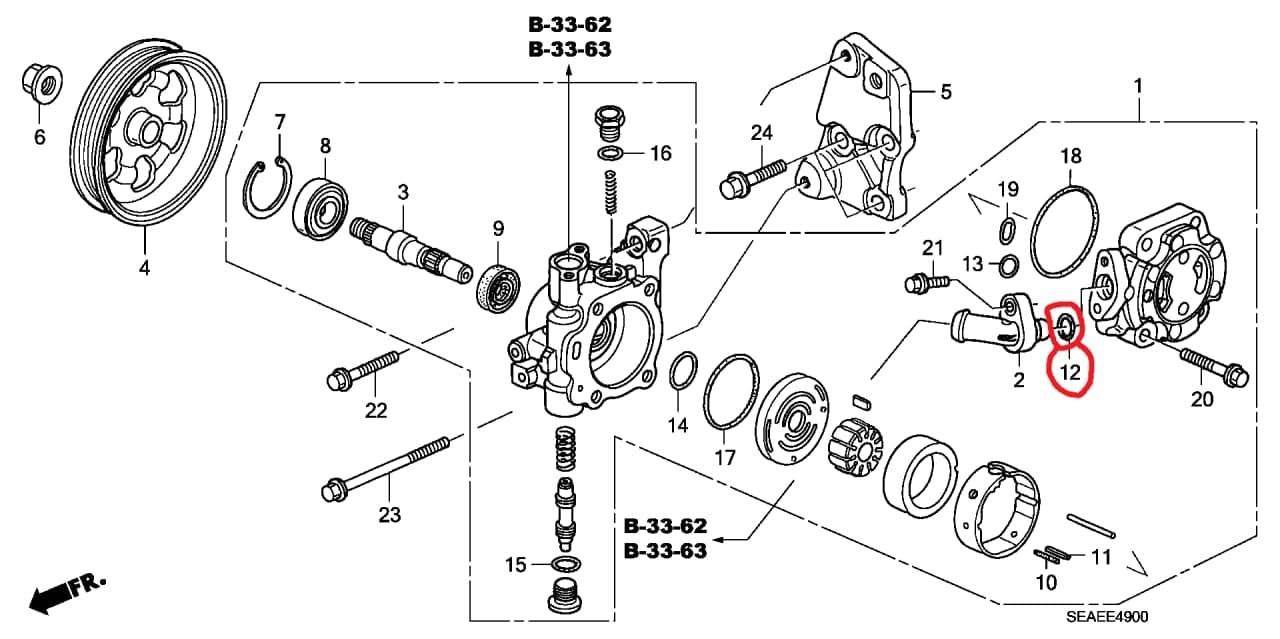

Para el que quiera las referencias:
Junta tórica del tubo que sale del depósito y entra en la bomba: 91345-PAA-A01, medida 31X2.7.
Junta tórica del tubo que sale de la bomba al tubo de alta presión: 91370-SV4-000, medida 14.4X1.9.
Y ahora la factura para los que pensaban que no podía costar lo que decía que costaba el líquido de dirección.. Y no, no es una inocentada, ya me gustaría:
32,02 eurazos por litro, sí señor. Se han quedado a gusto, eso desde luego. Si está en mi mano, no pienso comprar nunca más ahí, pero ahora no me quedaba otro remedio. Una de las dos juntas no la tenían en el almacén así que la recogeré mañana, que serán otros 2,29€ (si no me equivoco), lo que sumará un total de 68,64€.
Y todo esto para que a lo mejor no sirva de nada. Mañana creo que lo descubriremos.

......olé los diagramas que no están de más........la pasada es la factura.
Ahora.....yo que tú, para ahorrar liquido...solo quitaba el tubo de retorno de arriba, vaciaba el depósito lo más posible (sin quitar nada) y mientras se mueve el volantes, vas metiendo liquido nuevo....sale el viejo empujado por este nuevo y en el momento que veas que sale el color del nuevo.....paras. Es poco tiempo invertido y fácil de saber si tenías el problema ahí.
Si lo haces vaciando todo, es más lío y trabajo y puede que solo con el liquido fuese suficiente.
Si después notas lo mismo de antes entonces, si al lío......el liquido nuevo lo reciclas para volver a echar y quitas la bomba a ver qué le pasa.
Ya contarás

Menudos precios. Yo hoy he ido a por la junta tórica que me faltaba, así que ya que estoy, adjunto la factura:
Así que en total las dos juntas tóricas y los dos litros de líquido PSF-S me han costado 69,08€; lo que se diría, una gracia.
Pues ya he llevado a cabo la operación de cambio de líquido por el dichoso oro líquido PSF-S de Honda, así como dos juntas tóricas, la del tubo que entra a la bomba de dirección y la del tubo que sale de ella.
Intentaré no aburriros demasiado, pero el proceso ha sido sencillo. Lo que he hecho ha sido:
  1. Levantar el coche con el gato hidráulico.
  2. Dejarlo sobre dos burras, de manera que las dos ruedas delanteras quedaron completamente separadas del suelo.
  3. Quitar los tubos que salen del depósito del líquido de dirección asistida (quitarlos del bote).
  4. Vaciar el depósito en una garrafa para desechar.
  5. Conectar una manguera transparente al tubo de retorno (tiene una abrazadera que conecta con otra tubería, lo conecté ahí directamente).
  6. Mover el volante con el motor parado para sacar el máximo líquido posible del sistema. Añado vídeo para que lo veáis, aunque no es de mucha calidad y además fue en la parte menos impresionante, pero algo es:
  7. Con la primera botella rellené el depósito y puse el motor en marcha durante unos segundos (dos o tres segundos, porque se bebe el líquido rápidamente). Repetí el proceso tres o cuatro veces, lo que dió de sí esa botella y ya salía bastante limpio. Evidentemente como el color es casi transparente y el rojo es muy escandaloso, algo se mancha, pero muy poco. Haría falta una segunda botella para la limpieza.
  8. Cambiar la junta tórica del tubo que entra a la bomba y la junta tórico del tubo que sale de la bomba.
  9. Rellenar el depósito con líquido PSF-S de Honda (la segunda botella), arrancar el motor e inmediatamente apagarlo. Rellenar líquido en el depósito (se vacía en seguida, pues el sistema está vacío) y repetir la operación hasta que el nivel no varíe.
  10. Purgar el sistema girando el volante de lado a lado, haciendo una leve presión en el final del recorrido (todo esto con las ruedas siempre en el aire) durante aproximadamente tres minutos.
  11. Revisar el nivel del depósito.
  12. Bajar el coche al suelo.
  13. Revisar pérdidas.
  14. Limpiar lo que se haya manchado.
  15. Repetir el proceso de purga con el coche en el suelo unas tres o cuatro veces.
  16. Comprobar nivel y ajustar.
  17. Prueba en carretera.
