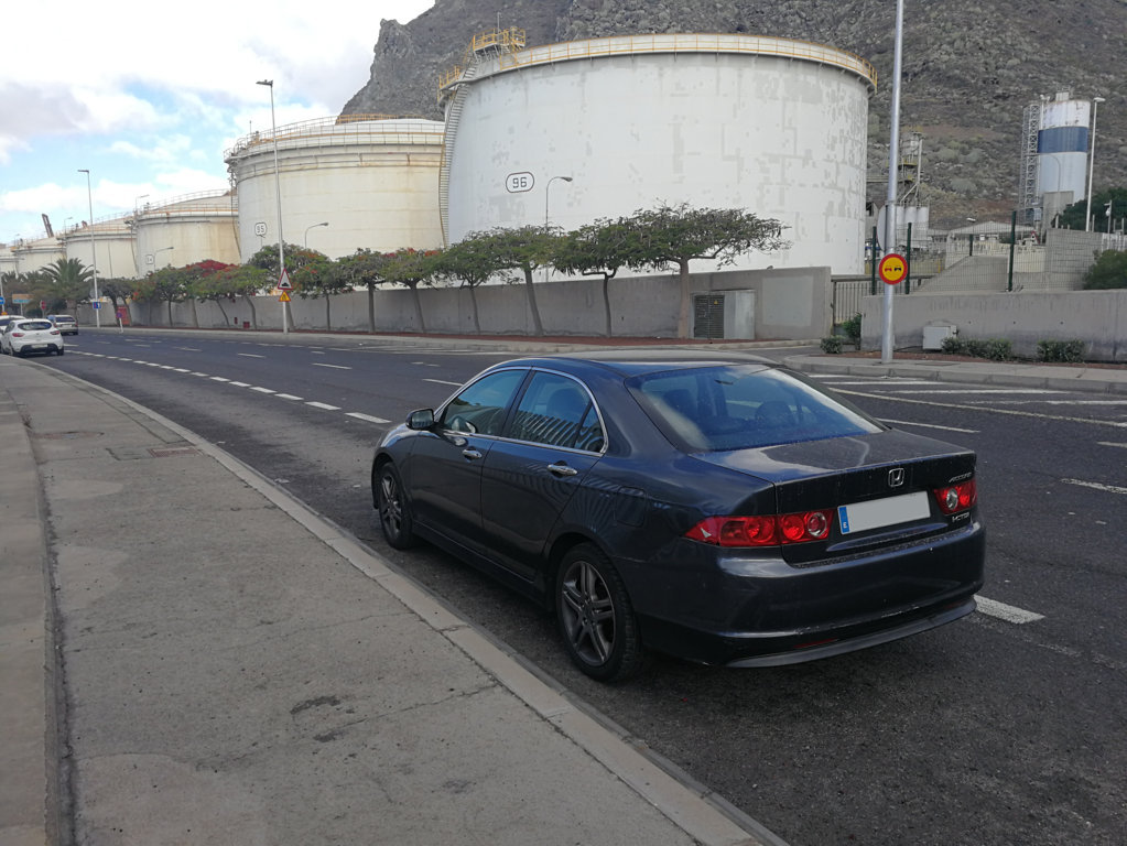

Buenas tardes a todos.
Hoy termina el año, y con él se cierran las cuentas de 2020. Os voy a enseñar a continuación todos los gastos a los que he tenido que hacer frente con relación a mi coche.
Pero primero os pondré en contexto. Se trata de un Honda Accord 2.2 I-CTDI 140 cv del año 2008 que compré de segunda mano el 21 de mayo de este año con 226.936 km.
Sin más dilación, paso a concretar los gastos por categorías y luego hago un resumen.
