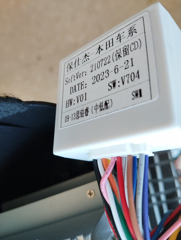

Hola yo recientemente compre el radio ROADYAKO y no lo recomiendo por el servicio posventas, me lo enviaron sin manual y no me han dado ninguna ayuda para instalarlo, siguiendo el brico al pie de la letra funciona pero no se escuchaba... Al final he tenido que ir a un taller de audio (autoradios terrassa)para que me lo solucionaran..
Por cierto a ti te funcionan los botones del volante? porque en el mio no hay manera..

Los botones del volante funcionan perfectamente. Puedes enseñarnos la cajita(canbus) que te ha enviado el vendedor? Ella es la que controla los botones del volante.
Ejemplo:
A parte de eso en la configuración de la radio hay unos perfiles de canbus, debes seleccionar el que esta puesto en la foto de abajo
Ya nos cuentas. Si no te funciona aún habiendo puesto esa configuración, debes resetear los valores de fabrica de la radio y volver a empezar de cero.
Ejemplo:
mi canbus es este:
la opcion que dices del canbus no la encuentro en mi radio..

mi canbus es este:
El canbus tiene pinta de ser exactamente el mismo que el mio, lo cual es bueno.
En este video (https://youtu.be/tFTD0TYN29w?t=1109) en el minuto 18 segundos 29, el hombre enseña como llegar hasta ahí. Ya nos dirás si hay cambio alguno.

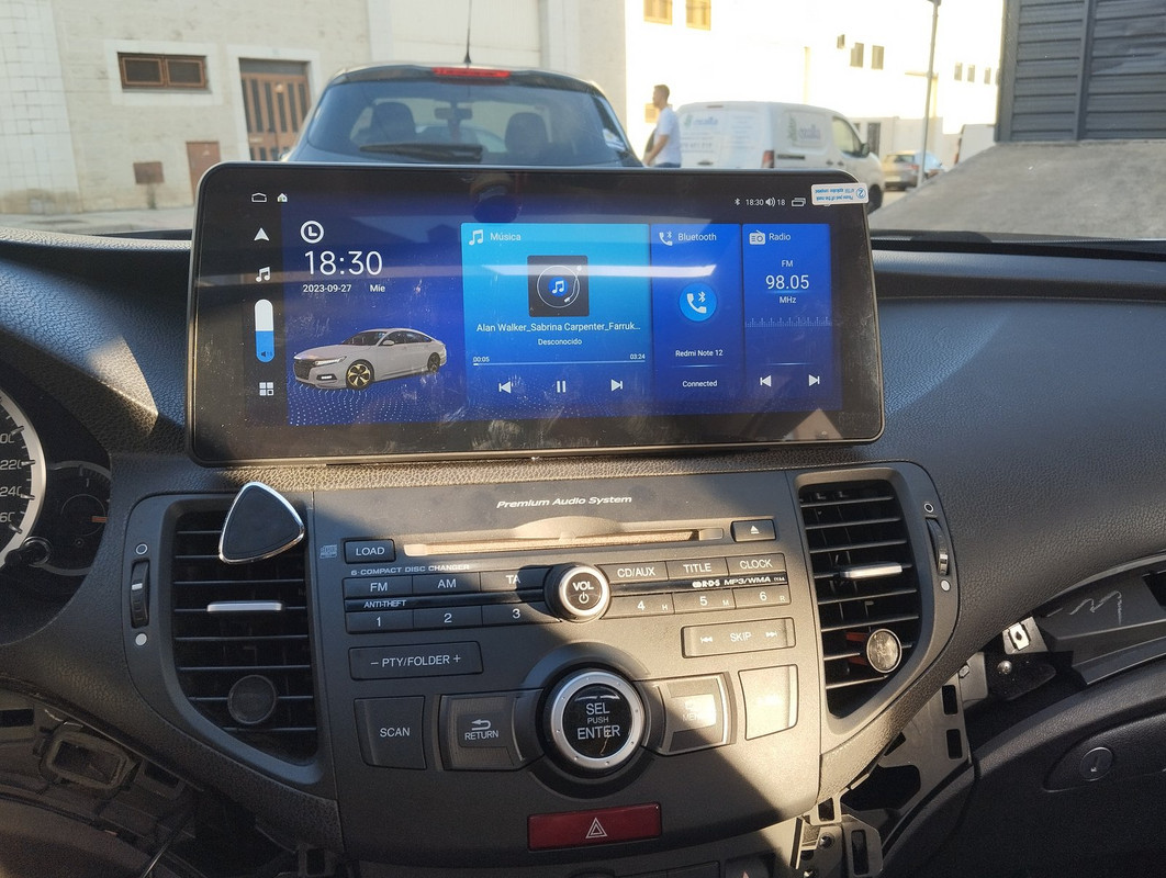

Compi, no te frustres, te respondo a cada una de las cosas que has mencionado.
una pregunta a ti los botones del radio antiguo te funcionan siempre ?
A mi solo me funcionan con la radio y el usb del coche, pero con la radio android no..
Si tienes el gps puesto, no puedes cambiar de canción ni hacer nada, solo subir el volumen.
Es el funcionamiento correcto. No puedes hacer nada mas que subir y bajar volumen si estas en AUX, creo que en cualquier otro origen(CD, USB, RADIO, etc) te van a funcionar los botones de la radio, esto es normal y a mi también me funciona así.
La radio china esta conectada al AUX, pero da igual si es la radio china o un dispositivo mp3 como puede ser ipod(por ejemplo), tampoco vas a poder cambiar las canciones del ipod desde los botones de la radio, solo podrás hacerlo desde el propio ipod.
A parte el navegador es ve a pantalla completa por lo que no puedes interactuar con la radio si lo tienes puesto.
Igual que si pones el navegador en un móvil no? Aquí tampoco veo un problema.
Lo que puedes hacer es dividir la pantalla en dos y en una mitad pones google maps y en otra por ejemplo spotify, en esta foto puedes ver de que te estoy hablando:
Archivo adjunto  2023-10-12_21-40-25.jpg   85,25KB   9 descargas
pero sube solo de la radio antigua, de android lo puedes subir desde la pantalla, me parece una chapuza brutal...
Esto tiene mas ventaja que desventaja, simplemente ajusta la pantalla china para que cada vez que encienda ponga el volumen AUTOMATICAMENTE a 36. Con eso lo que consigues es que te desatiendas del volumen de la pantalla china y controles únicamente el volumen de la radio original, ya que al fin y al cabo es la que controla el amplificador original del coche. Créeme, esta opción es cojonuda y esta muy bien pensada.
Los amplificadores de home cinema actuales tienen esa misma funciona, ajustan el volumen automáticamente para que no tener que estar subiendo el volumen cada vez que los encendemos.
Si conectases un amplificador de home cinema a un TV o un PC o cualquier otro dispositivo, tienes igual dos volúmenes, el propio del dispositivo y el del amplificador.
Aquí te pongo una foto de donde deberías configurar la pantalla china para que ponga automáticamente el volumen a 36

Archivo adjunto  2023-10-12_22-18-43.jpg   42,16KB   12 descargas
De hecho puedes instalar mas temas(si las encuentras).
Aquí puedes ver un tema que había habilitado yo en algún momento:
Archivo adjunto  2023-10-12_22-20-29.jpg   60,62KB   10 descargas
