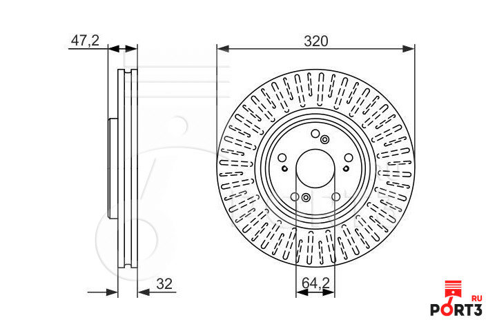

A falta de tiempo y cabeza para ponerme con el tema de frenos.... ya encargue discos Ate 320x32 para Accord VIII 2.4 y pastillas trw. Estos fiscos supuestamente son altamente carbonizados y se supone que son buenos, vamos a probar.
Seguramente en noviembre me ponga a preparar las pinzas para montar.

Bueno pues ya está hecho. Aproveché un día para apagar el móvil y fingir que me secuestraron para desconectar.
Subo un pequeño adelanto de lo que hice. En otro momento con más calma subo más fotos y una explicación del proceso junto con algo más  que hice. también contar Los plug and play y el no plug and play que requiere un liguero retoque.
Por cierto, aún no hice más que 24 km solo de prueba, solo limpió la pintura de los discos y ya. El finde rondaré algo más seguramente. Y explicaré como hice el grabado de las letras etc.

Gracias chicos por la opinión, a mi me gustó como quedan la verdad... Ya solo por ello me gusta jaja
El disco se ve azulado porque trae una capa de imprimación antioxidante gris, y ya era de noche en mi garaje y tengo luz blanca... Entonces parece azulado, pero no, es gris y ya se fue el de la zona de frenado.
Por cierto, las letras Honda, es pintura, no pegatina. Cuando tenga un hueco más largo, subo foto de como queda ya los discos limpio sin la imprimación, y con luz natural.
Sobre si merece la pena o no... Es muy relativo según exigencias. No frenaba mal. Esto mejora por diámetro de disco, por espesor y pinza. Pero en un i-ctdi no va a tramear como si hacía con el prelude. Estand pinzas y discos... Creo que están en el Accord de paso solo a la espera del nuevo juguete creo yo.
