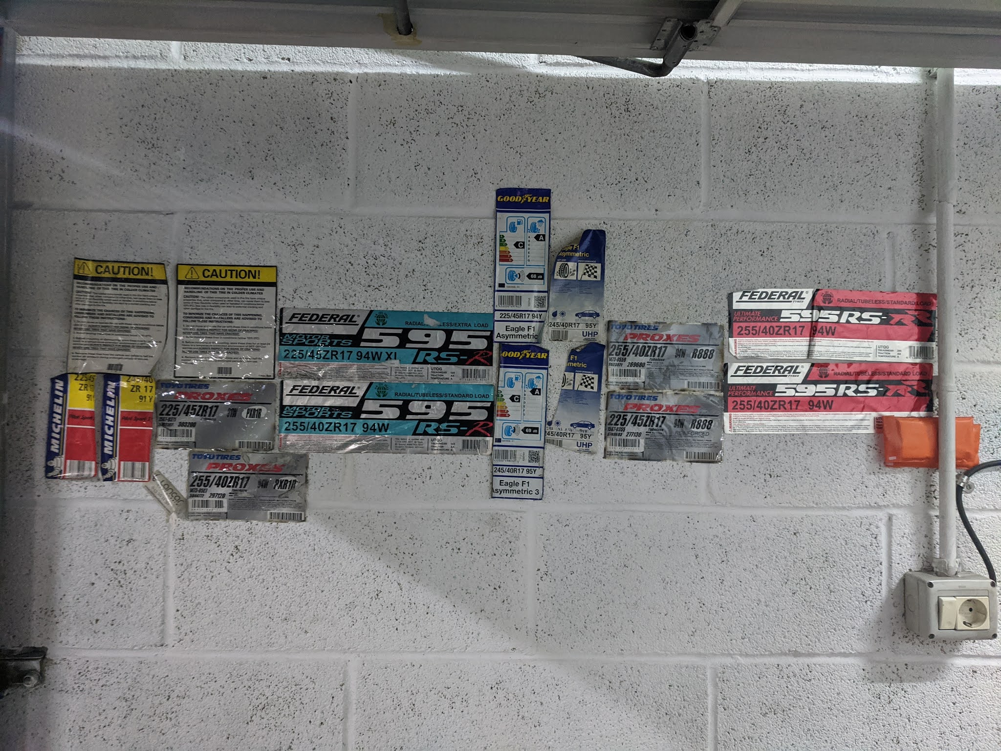

-Michelin Pilot Exalto:
-Michelin Pilot Sport Ps2 Radial X Tubeless:
-Bridgestone Potenza RE050 MZ:
-Michelín Pilot Sport 3:
-Toyo R1R:
-Toyo Proxes R888:
-Federal 595RS-R:
-Good Year F1 Asymmetric 2:
-Dunlop SP Sport Maxx:
-Bridgestone Potenza S001:
-Goodyear F1 Asymmetric 3:
-Yokohama ADVAN Neova AD08R:
-Federal 595RS-RR:
Colección de cromos (y añado las que faltan):
https://clubhondaspi...-6#entry2326772
-Federal 595RS-RR:
https://clubhondaspi...19#entry2363377
:chino:
Editado por Storm, 18 febrero 2021 - 22:00:30.
