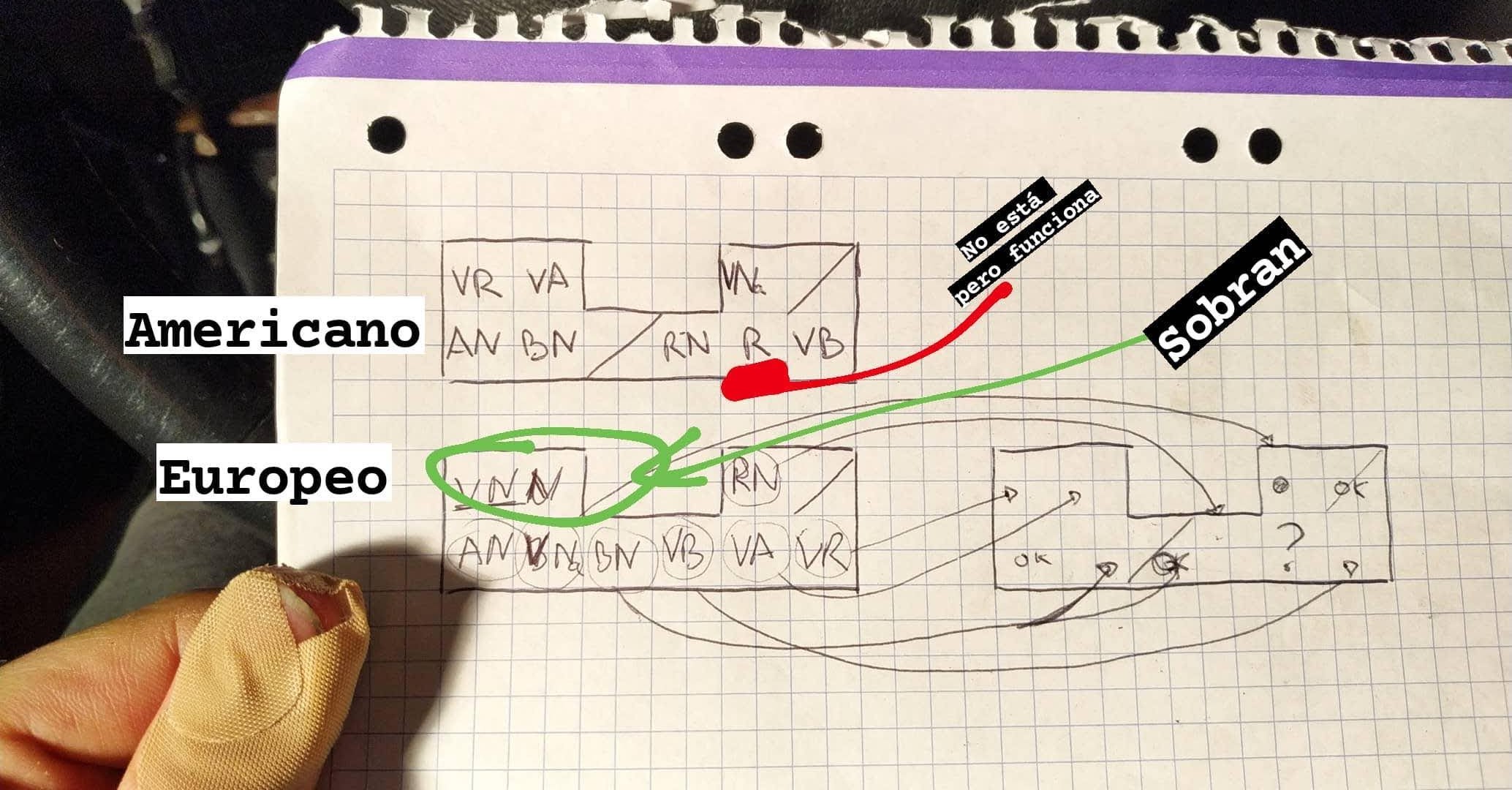

He sacado el conector de la radio y lo he simplificado para no tener un amasijo de cables. Lo he reducido a un conector directo. En la foto quedaría por conectar el mando de controles en el lateral del volante y el sensor de marcha atrás.

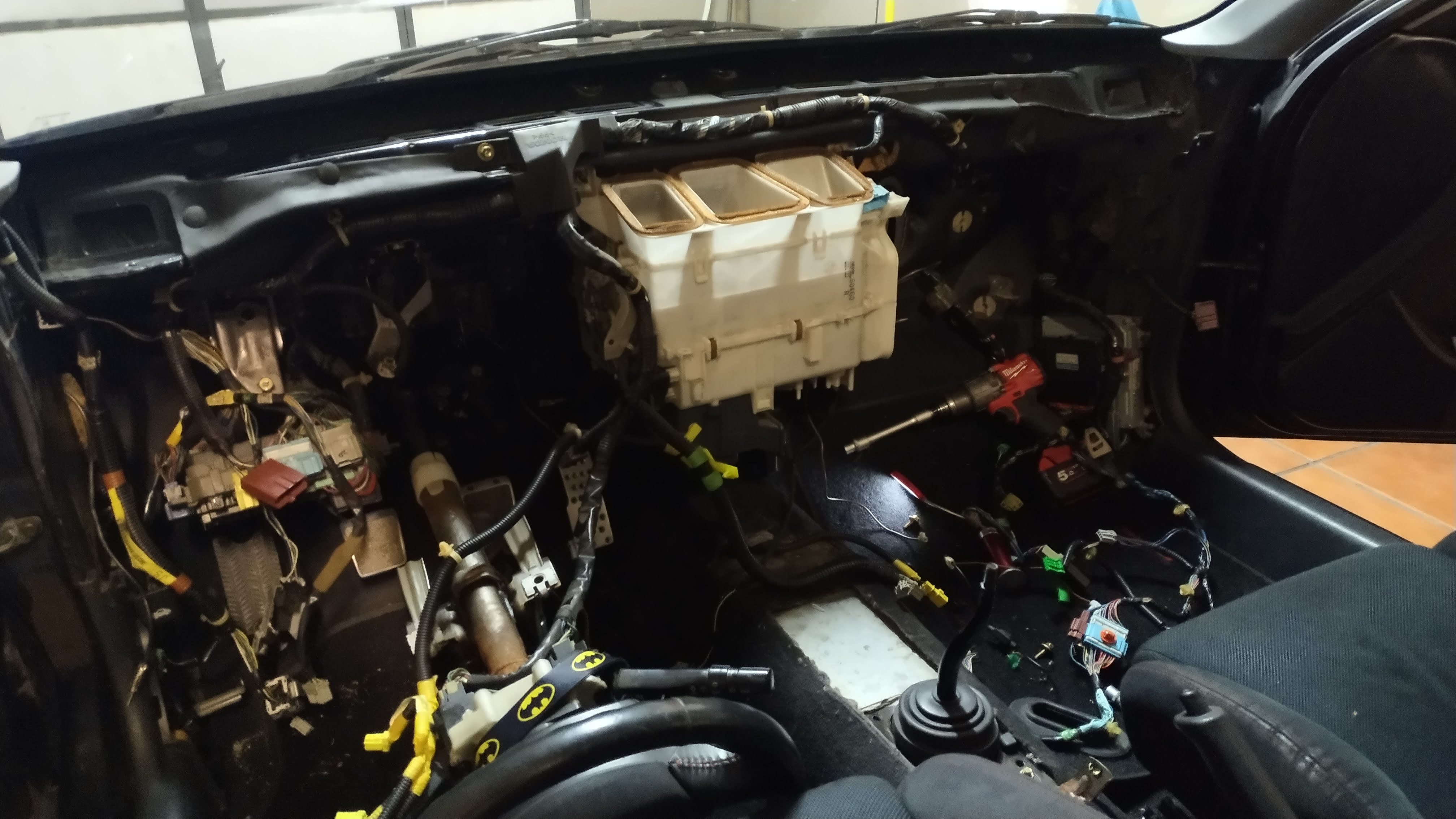

Segundo día, desde temprano me lie ya directamente a desmontar. He usado un manual viejo para hacer la conversión y me ha ayudado a quitar el salpicadero sin tener que investigar. El trabajo ha sido mas sencillo de lo esperado, tanto que esta mañana tenia la sensación que podría terminar el mismo día el curro.
Con el salpicadero fuera, he desmontado el ventilador para cambiar el sensor que es diferente en en 2 din respecto al de origen. He tenido que meter un poco de dremel y taladro pero ha entrado de forma sencilla. Este lo he vuelto a colocar en cuestión de pocos minutos.
Con el modulo del aire acondicionado he tardado un poco mas. Lo primero ha sido abrirlo. Tenía varias grapas y tornillos. He eliminado el enfriador del aire puesto que anule el radiador de este (no encajara con el turbo). Al quitarlo he tenido que taponar  un par de orificios que este ha dejado, mas un desagüe para la condensación.
El agujero que ha dejado la entrada de las tuberías para el aire acondicionado lo he tapado con una chapa cortada a medida en aluminio y pegado con sellante. Me curo de posibles humedades y me he ahorrado soltar en zona delicada. El desagüe de la condensación esta tapado con un tornillo y mas sellante. Como se ve en la foto, el cableado es simple, rápido de poner.
No tengo fotos del montaje del motor que controla la temperatura, pero ha sido trabajo simple en postura inútil. Ventajas de tener un EK resty en vez de pre, simplifica adaptacion: Tumbado boca arriba en el suelo del copiloto, he quitado un tornillo para sacar una especie de tridente que maneja dos trampillas y el paso de anticongelante al modulo. Este tridente se sustituye por uno con un cuerno modificado para que atornillemos al lado el motor eléctrico q regulara la trampilla. Con esto, nos liamos a montar de vuelta el salpicadero y a todo lo quitado. Tachan! Funciona!

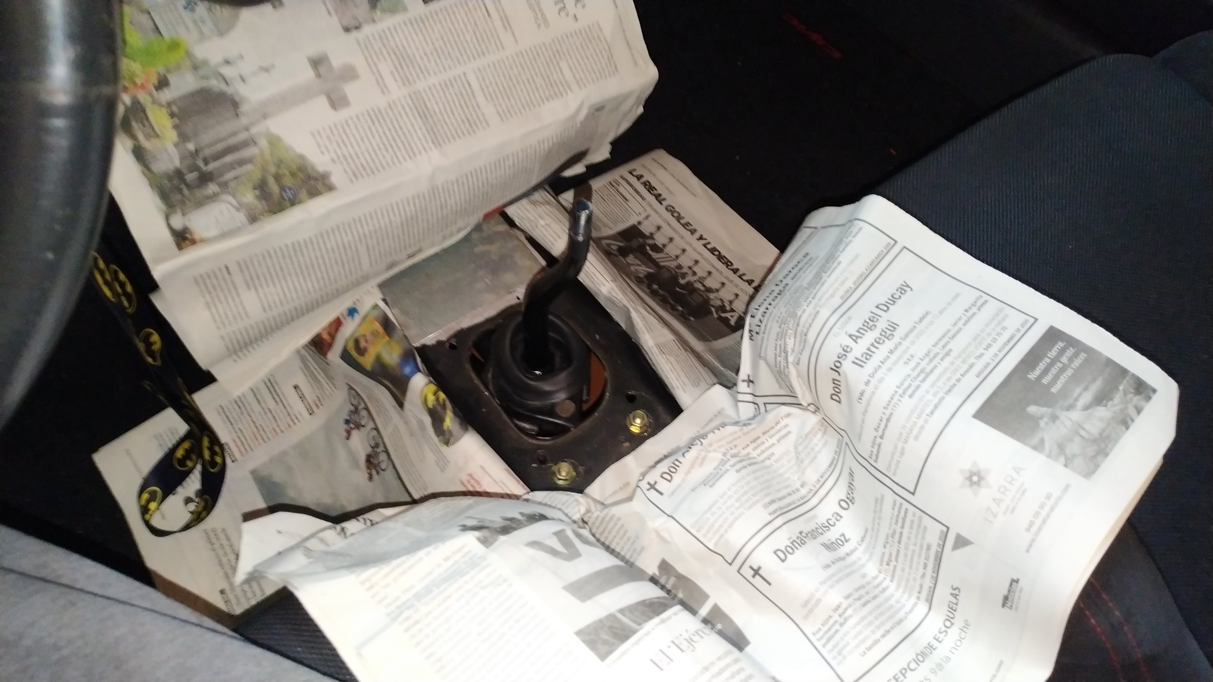

Os voy a contar el último episodio de bricomania. Era hora de eliminar este detalle pendiente de la conversión a manual. El orificio por el que entra la palanca de cambios es de mayor tamaño y no tiene el reborde para sujetar el fuelle que evita que el aire (y calor del escape) entren al habitáculo y lo notes por el hueco del freno de mano. Como encontrar un chasis y cortar me estaba costando, decidí fabricar el cerquillo. Con ayuda de mi padre hicimos una chapa cuadrada con un corte circular para solucionarlo.
La chapa la hemos cortado con radial haciendo varias cruces y doblándolas después. Seguido hemos cortado los trozos que sobresalían demasiado por largo y hemos sujetado el fuelle con un cintillo de plástico. Por último lleva aislante en la parte inferior para sellar todos los cortes que suben. Como no tenia otro tubo abierto, he usado el de color marron, total, no se va a ver. Se dejó secar una noche completa antes de seguir.
Al día siguiente cuando había endurecido lo suficiente, tocaba colocarlo en su lugar. Como el sellante mancha que da gusto y mi torpeza es legendaria, cubrí toda la zona a trabajar con periódico (os adelanto que manche en una zona q tapaba asiento, menos mal que fui previsor).
He aplicado una no-tan-generosa capa de sellante a la base del invento que fabricamos. Parece p#%@ nutella pero no huele igual, dudo que sepa bien jajajaja. Me arrepentí de no haber puesto mas, porque luego ha tocado rellenar los bordes para sellar mejor.
Y este es el pseudo-resultado finalizado. Cubre bien la zona a tapar, permite meter las marchas sin problema y no ha manchado moqueta o plásticos al colocarlo. Cuando ha endurecido como para no moverse he montado resto de plásticos y he salido a conducir. Ya no entra aire como antes, la diferencia es notable. Ahora queda dejar secar mejor (aun se mueve un poco) y ya estará listo.

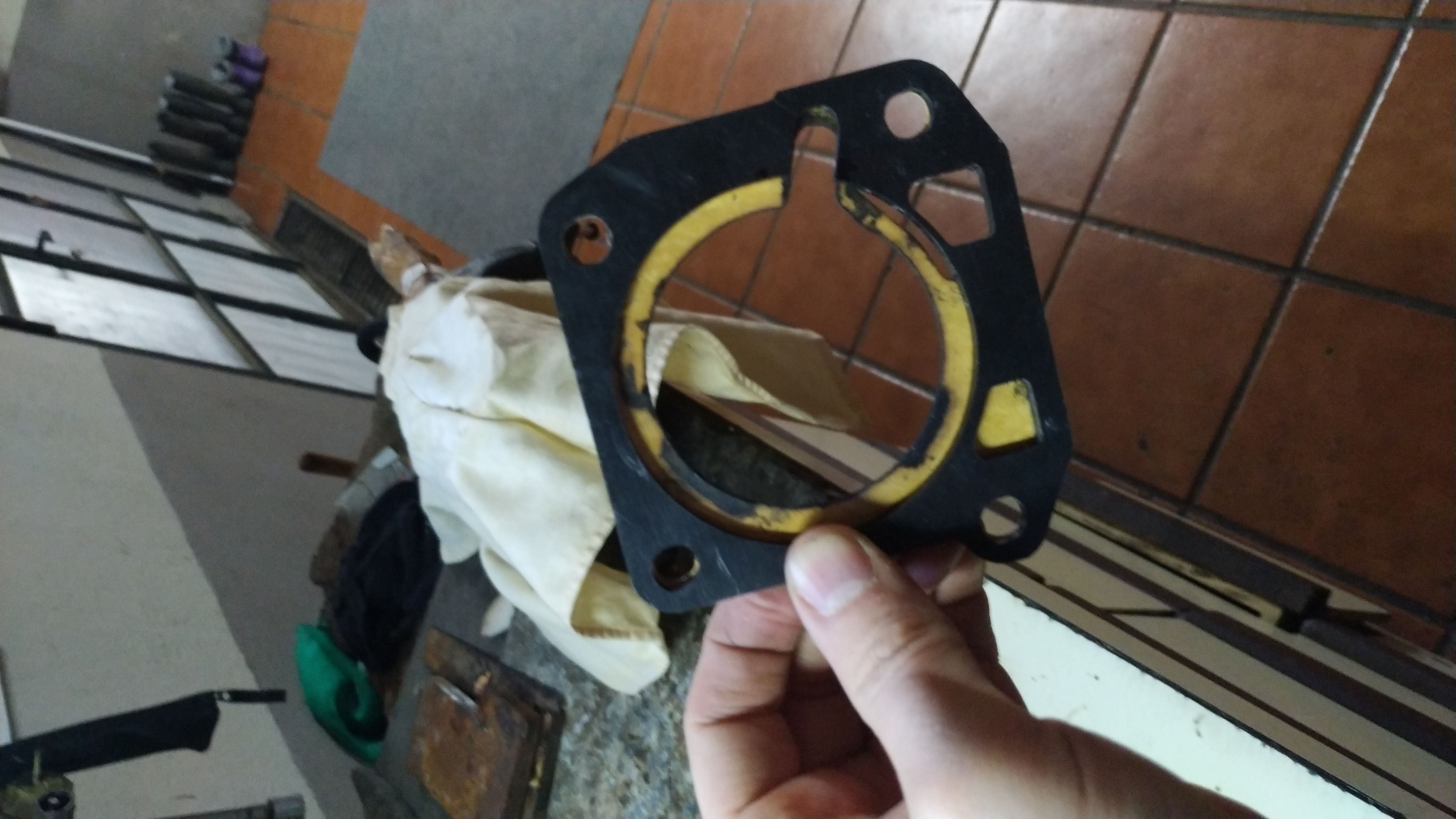

Ya ha llegado la mariposa de 63 mm de Integra DC2. Aquí comparando con la de EJ8 que es de 59 mm. En la segunda foto se aprecia lo que tengo que portear con la dremel. Ya tengo entretenimiento.

Creo que es el tamaño mas grande de una mariposa de Honda de serie de las de cable (equivalente a S2000, EP3 pre, H22 type R, DC2, EK9...). En electricas ya hay alguna mayor. Juzga por tus propios ojos. El diámetro exterior donde agarra el tubo de admisión es de 70mm

Os pongo al día. En el tema admisión he porteado el colector y ahora tiene el mismo diámetro que la mariposa de Integra DC2 creo que apreciareis la diferencia. Han sido unas cuantas horas con la fresa y el taladro y algo de lija con la dremel, pero ha quedado bastante guay.

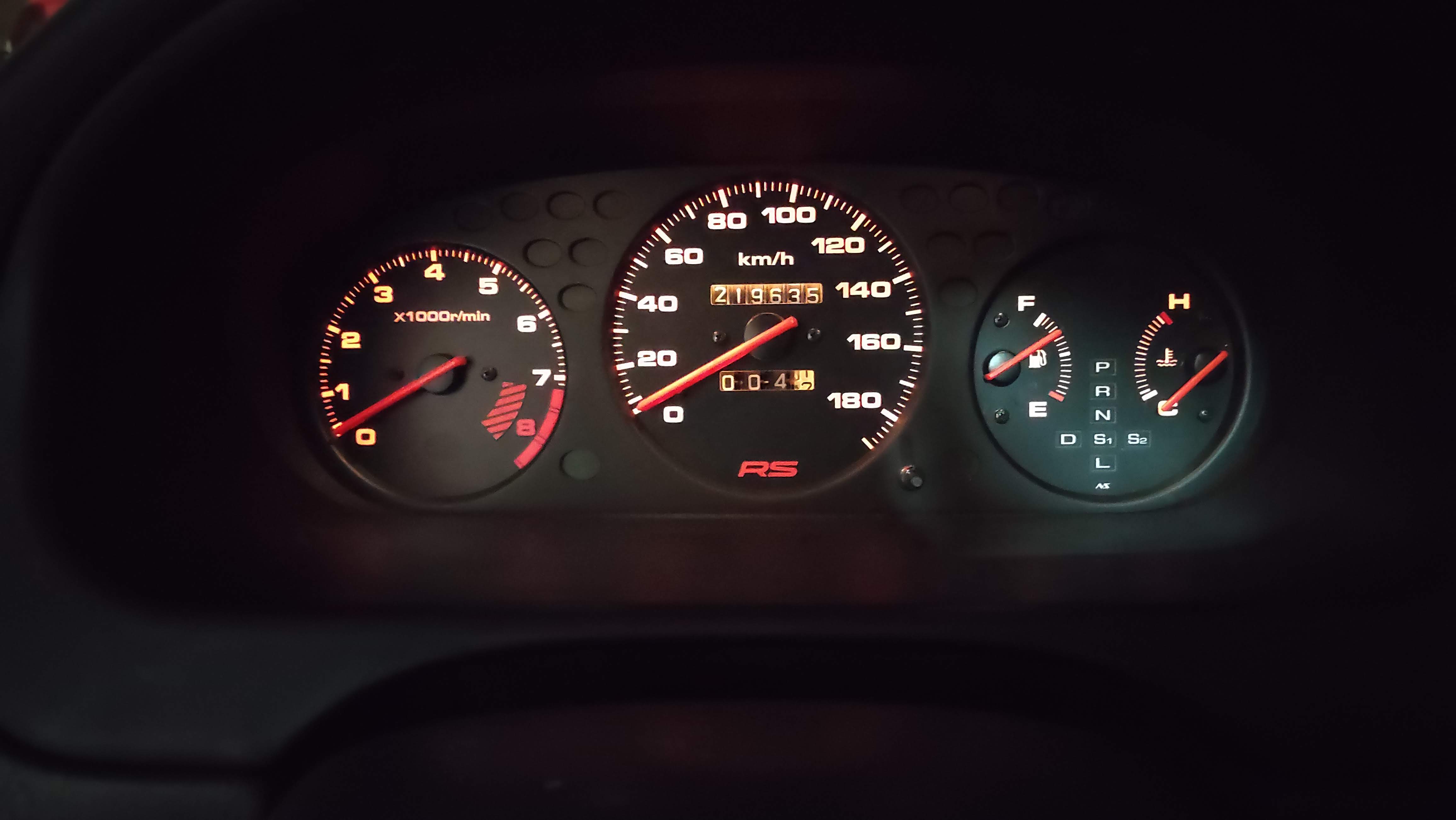

Me lie con el cuadro del VI RS para cambiar la esfera que compre por ebay, pero tras pasar un miedo atroz para no romper las agujas, decidi sobredimensionar el agujero y colocarla por encima... y el problema fue que la iluminacion era diferente.
De modo que puse los Km como los reales de mi coche, cambie las bombillas por si había alguna fundida y quite la esfera que compre. He pensado que quizás pueda pintar negro satinado por encima cubriendo bien... Ya veré.
