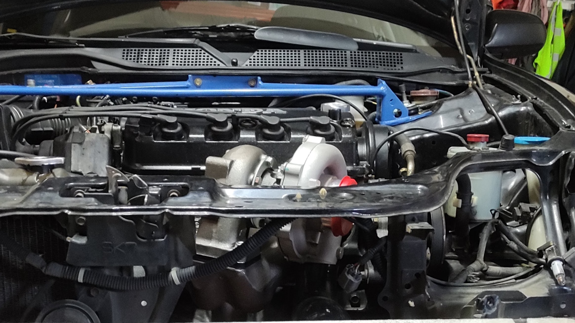

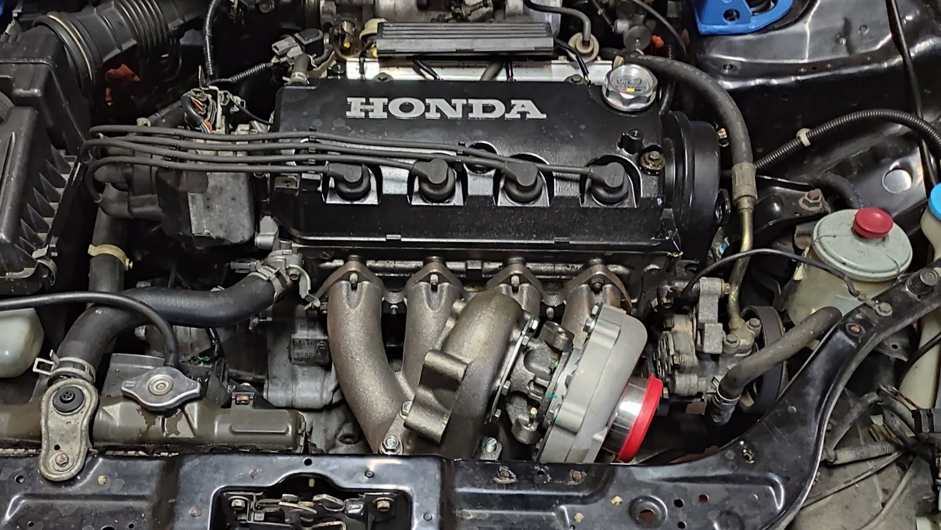

Ha llegado el día que muchos esperáis, he empezado la siguiente evolución:
Tal y como prometí, a inicios de este año quería empezar con el montaje del kit turbo. Hoy por fin me he animado y he colocado provisionalmente el colector y turbo para ver si todo encaja bien, si pega en algún sitio, que voy a tener que modificar, donde voy a tener dificultades... y tras una mañana calmada ya tengo varias respuestas a mis dudas.
El primer problema que esperaba tener es si con esta configuración top mount el compresor del turbo pegase en el capo y por fortuna libra por casi 3 dedos, luego no habrá problema. No obstante el filtro tipo HKS no entra si no corto subframe, de modo que me desharé de el y probablemente coloque un filtro de malla (tipo a los de cocina) como hacen los americanos.
La posición de la downpipe será algo mas complicada. Tiene unas curvas bastante limitadas y precisas. Deben esquivar el radiador y el cilindro esclavo de embrague. No es algo imposible, pero hay que buscar a alguien con experiencia y mano para fabricar algo a medida tan concreto, y que ademas conecte con la wastegate nada complicado vista la trayectoria bajante.
Lo último que he investigado ha sido la posición del intercooler (bueno, y del radiador de aceite). Este último probablemente pueda colocarlo en los soportes del radiador del aire acondicionado, salvo cambios de ultima hora. Respecto al intercooler tengo dos opciones. La primera, ponerlo centrado pero usar mas recorrido de tubería (y encima tener que re-colocar deposito de los limpias). La segunda, colocarlo algo desplazado y reducir dramáticamente el recorrido, ademas de no tener que mover el deposito de limpias. Dentro de esta segunda opción existe buscar alguien que trabaje soldadura para que modifique el intercooler y ponga la boca de entrada en la parte alta en vez de lateral, así quedara mucho mas centrado (no totalmente, pero si casi completamente). Obviamente mi TOC lo preferiría totalmente centrado pero tengo que pensar en la eficiencia antes. Si encuentro quien pueda modificarlo sera la opción elegida.

Y al motor nada? Ni pistones ni casquillos ni nada? El motor aguanta?
Por si no lo había comentado antes, inicialmente rodare stock soplando a 8psi pero estoy tras la búsqueda de un D16Y8 o W4 para rehacer (tengo un amigo que trabaja en una rectificadora y el se encargaría de ayudarme en lo que no se). La idea es hacer un "vitara build" que consiste en meter bielas en H, pistones de vitara, casquillos ACL, tornillería ARP, block guard y junta de culata 0.76 cometic. Todo lo demás se reconstruye con materia stock, es suficiente para soplar a 22psi/1.5bar.
Bueno vamos con unas pocas actualizaciones.
Estoy buscando alguien que trabaje soldadura en aluminio. He analizado como posicionarlo y voy a optar por la opción cara pero efectiva. Con el intercooler centrado y una boca modificada orientada hacia arriba, evitaría tener que colocar exceso de tubería y desplazar el deposito de los limpias. Los kit turbo prefabricados son muy cómodos pero carecen de detalles como este, que mejoren la respuesta. Desde que inicie este proceso tenia claro que pese a tener que gastar mas, quería fabricar un kit a medida que cumpliese con ciertos requisitos.
Ahora las dos novedades, todavía no he montado el cableado para hacer funcionar la wideband y el reloj de temp/pres de aceite, pero por retirar una cosa por montar, he colocado el marco Blox con los relojes. Pensaba que quedaría peor pero ajusta muy bien y no tiene holgura de movimiento gracias a un tercer tornillo de ajuste. Me gusta mucho esta solución para los relojes, pues no quería poner nada en el pilar o sobre el salpicadero, al llevar pantalla 2 din no tenia espacio y en la parte baja de la consola tienes poca visión para comprobarlos rápido en movimiento.
Desde hace un tiempo notaba que el cambio no era preciso como acostumbra honda. Si agarraba la palanca del cambio, podía moverla arriba y abajo, de modo que con un par de borriquetas y un cartón he decidido sacar la palanquería para revisar y sorpresa, el bushing que sujeta la bola estaba fuera de sitio y con la baba que lo sujeta rajado.
El coche podría seguir funcionando con un cambio un poco menos preciso y la bola nunca se hubiese salido pero seguramente cogería mas holgura hasta el punto que se volvería incomodo. La referencia de este es 54115-SH3-000 y ya lo he pedido (También he pedido los bushing del cambio de poliuretano ya que estamos, que dicen mejorar aun mas la precisión). En una semana estarán aquí.

Hoy me he liado con algo sencillo, era hora de fabricar los soportes al intercooler. Ya tome la (cara) decisión de modificar este para poder centrarlo pero así tener mas ventajas como ya comente (no tener que mover el deposito de los limpias ni tener que usar tubería de mas). No he tardado mucho gracias a que la viga de refuerzo va atornillada y a los maravillosos roscachapa.
Con la viga fuera, he medido centros, extremos, he tenido en cuenta grosores y distancias... y aun así la he cagado. En el primer intento me ha quedado muy bajo y demasiado profundo. Con en coñazo de tener que volver a desmontar, he subido los soportes y centrado un poco y bingo, ya esta en su posición.
Queda poner unos soportes también en la parte de abajo por seguridad, para tenerlo bien sujeto. Como veis estas L que he usado de soporte sujetan bien el IC pero no me gustaría que con el tiempo por el peso bajen, cosa que he visto probable de suceder. Lo siguiente sería desmontar el colector de admisión para cambiar por el colector porteado sin EGR y la línea de engrase. Aparte quedarían como he dicho al principio, modificar el IC, hacer los tubos a medida compresor-IC y IC-mariposa, desmontar el carter para hacer la línea de retorno... y yo creo que ya podríamos arrancar.
