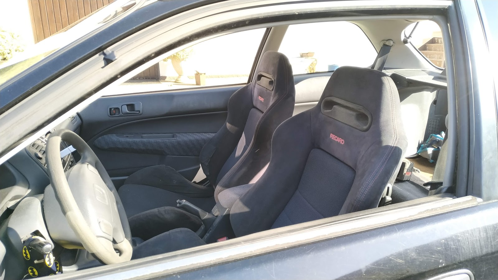

Por fin! Después de casi un mes (mañana haría un mes de la compra) han llegado dos chuches que me tenían cardias de tanto insistir. Compre a un particular Irlandes de un despiece lo que ahora veréis, pero entre que se fue de vacaciones y se tomo con calma empaquetar, hasta el miércoles no lo envío y hoy ha llegado. Por fin están aquí:
En primer lugar os presento la nueva roscada: Una d2 racing street. Las suspensiones tienen teóricamente 8000 Km (y 4 años de dormir en la intemperie). Los muelles estaban totalmente oxidados sin pintura. He pegado una lijada con el cepillo y les he dado 3 capas de pintura antioxidante para que no tuviesen tan mala pinta. Están sin numeración, cara a homologar esto puede ser un engorro. Ya veremos como lo soluciono.
Y por otro lado han llegado unos recaro Speed negros de un Integra DC2, algo pochos de tapizado, con algún agujero, las orejeras algo hundidas y sin un protector de bancada inferior (el cual ya he comprado por ebay) pero 300€ por debajo del precio medio (que reinvertire en retapizar en el futuro, tengo algo en mente muy original). Parecen algo altos, ¿Verdad?
Lo cierto es que tiene su explicación. Los he sobrepuesto para alegrarme un poco pero no los he montado por un pequeño gran problema. El vendedor empaqueto como el culo la tornillería de los asientos en la caja, que se ha agujereado en el envío, y se ha perdido casi toda.
Que me falta? Os enseño que me ha llegado. Debería tener 4 como estos mas tornillos para amarrar las guias. El tema de tornillos pienso que lo solucionare fácil, pero el de esos clips va a ser mas complicado. Ya he contactado con Recaro con esperanza de que suministren repuestos, pero me temo que me tocara diseñar esas de alguna forma.
Actualizo: repuesto localizado, comparte referencia con un clip de vw

Os dejo un par de fotos del resultado:
Ademas, he conseguido los clips para los recaro de un vw polo (comparten clips) así que mañana armare los asientos!

Os dejo 2 fotos de hoy con el interior terminado, pronto mas novedades y el relato de como he reparado los asientos:

Hoy toca relatar el proceso de montaje:
Tocaba la limpieza y montaje de los Recaro. Ayer en una visita al desguace conseguí los clips que necesitaba para terminar de montarlos y podía avanzar hasta su instalación. En primer lugar me limite a darles un buen frenado para quitar el polvillo amarillo de granero que tenían y coser las roturas. Dar las gracias a mi madre que me vio haciendo estas labores y decidió ayudarme, quitándome así casi 1 hora de un trabajo que para mi era bastante desagradable.
Una vez finalizada la limpieza y remiendos de descosidos, uní ambas piezas del asiento con los clips que conseguí en el desguace y también monte las guías y correderas para montar en el coche. Como hacia un día cojonudo y los asientos estaban algo húmedos de frotar, los deje al sol bien protegidos de la peluda revoltosa, que ademas esta embarazada y lleva una temporada durmiendo muchas horas mas.
Ahora aproveche para hacer un fitment provisional. Conseguí una 3º luz de freno de un coche del desguace que me gusto y probé como quedara colocada. Aquí esta unida con cinta adhesiva, pero la posición queda muy buena, solo tengo que fabricar unos tacos para amarrarlo al plástico y pasar el cable desde el lateral hasta el centro. Ya tengo entretenimiento si quiero. Esto lo estoy haciendo para poder homologar el alerón porque si ven que suprimo un elemento luminoso no me dejarían ponerlo. Espero que cuele.
Una vez se han secado los Asientos, en cosa de 5-10 minutos los tenia colocados. He tenido que hacer un poco de fuerza en las guías para llevarlas al sitio donde quería amarrarlas probablemente en el viaje fueron algo forzadas. Salvo un anclaje, todos amarraron perfectos, pues al ser guías de DC2 el trasero no coincide y hay que retaladrar, queda pendiente. Y como ya estaba metido en situación, he sacado la culera trasera de DC2, he cortado los soportes que no encajaban, he hecho una guía de sujeción para el soporte sobrante y listo. Aunque se ve que no quedan perfectos al sobrar un poco de los lados y de delante, están bien amarrados y son aptos para llevar gente detrás.
