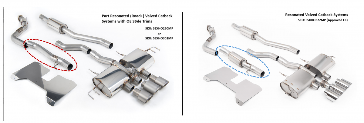

Hola Yatch.Te paso toda la información que puedo:
La compra la hice al distribuidor Milltek en España, que una vez recibido de UK en unos 10 días remitió el escape a un taller concertado en Granada. Venía todo muy bien embalado para no sufrir con posibles golpes.
Archivo adjunto  WhatsApp Image 2025-12-09 at 20.54.58 (4).jpeg   96,25KB   8 descargas
Archivo adjunto  WhatsApp Image 2025-12-09 at 20.54.58 (1).jpeg   141,78KB   8 descargasArchivo adjunto  WhatsApp Image 2025-12-09 at 20.54.58 (2).jpeg   110,98KB   7 descargasArchivo adjunto  WhatsApp Image 2025-12-09 at 20.54.58.jpeg   102,75KB   7 descargas
Mi intención era comprar un escape para el FL5 con la misma disposición de colas que tiene el coche originalmente, es decir, una cola de escape central más grande que las dos laterales. Es la versión "custom" que comercializa Milltek para el FL 5 (ESTA):
Archivo adjunto  oem1.png   821,42KB   3 descargas
Que puesta con las colas en acero pulido queda así.
Archivo adjunto  Custom1.jpeg   93,15KB   4 descargasArchivo adjunto  WhatsApp Image 2025-12-15 at 22.14.26.jpeg   44,53KB   4 descargasArchivo adjunto  WhatsApp Image 2025-12-15 at 22.14.27 (1).jpeg   114,07KB   4 descargasArchivo adjunto  WhatsApp Image 2025-12-15 at 22.14.27.jpeg   134,55KB   5 descargas
Pero no ha sido posible. El escape homologado viene con las tres colas de escape grandes en acero pulido, tanto físicamente como en papeles de homologación, y si compro las dos laterales aparte podría no pasar ITV, pero es que no encajarían porque su calibre al empalmar es distinto al del descape homologado.
Si tuviera que elegir un escape no homologado para el FL5 esa que he puseto sería mi elección. Esa tiene que sonar más que la que llevo, no dronear, y parecer de serie. Además con el acabado en Titanio es prácticamente igual a la OEM pero con un corte de las colas en ángulo.
La instalación me la hizo el Taller Concertado de Vag Speed en mi ciudad. Vag Speed (Madrid) es el distribuidor oficial de Milltek en España. Tienen talleres Concertados en casi toda España. La verdad es que tanto el distribuidor como el taller se han portado muy bien, informándome de todo. Eso sí, el escape no ha sido barato, incluyendo el dispositivo con el mando a distancia para abrir, cerrar o dejar de serie el sistema de la válvula. La instalación, según asegura Milltek ocupa:
  • 1,5 horas desmontaje del escape de serie y montaje del escape Milltek.
  • 1,5 horas instalación del disposistivo de apertura y cierre de válvula remoto.
No obstante, el mecánico me comentó que la instalación del dispositivo es muy fácil, y que la calidad del escape era mejor aún que la de los Akrapovic que ha montado (en este taller hacen cosas muy chulas a coches muy gordos). El peso del sistema de escape es inferior también al de serie. A mí me cobró, IVA incluido, 181,50€. Lo veo bien.
Archivo adjunto  R55.png   241,14KB   5 descargas
El mando remoto (te entregan dos unidades) tiene tres botones.
  • Al pulsar el botón 1 se abre la válvula, y la deja abierta siempre.
  • El pulsar el botónn 2 la cierra, y la deja siempre cerrada.
  • Y al pulsar el 3 deja el sistema como de serie, es decir, se abre sólo cuando se alcanza un número determinado de rpms.
Archivo adjunto  Mando a distancia2.jpeg   85,74KB   4 descargas
Te pongo un archivo de audio de un arranque en frio del coche que se inicia con la válvula abierta, y durante el cual la voy abriendo y cerrando para que veas la diferencia. Se nota la diferencia pues al abrirla el sonido es más ronco. Te recomiendo que lo oigas con auriculares, de lo contrario no creo que puedas apreciar nada. Una advertencia eso sí, la grabación está hecha con el coche aparcado de culo cerca de una pared, con lo cual creo que el efecto sonoro es más pronunciado al que en realidad tiene.
El coche ha ganado sonoridad con la válvula abierta, como ya he explicado, pero ya os digo que dentro no se nota mucho. Si elegí esta marca es precisamente porque tengo muchas referencias de que incluso con la versión no homologada con resonador (no la salvaje vamos), el escape no droneaba en el interior NADA. Ya sabéis que tuve un Cayman S con un escape que sonaba de PM pero era insoportable la resonancia que metía en el habitáculo precísamente a 120 Km/h.
En resumen, a mí me vale, tanto por resultado como por estética (la falta de sonido que esperaba se compensa por una estética más agresiva), aunque puede que algunos de vosotros el primer factor, la falta de sonido, condicione su elección para decidirse por no instalarlo.
Ir homologado por otro lado tiene sus ventajas. Te aseguras que no vas a tener luces de fallo motor ni problemas en la ITV.
Enlace al Audio (Google Drive)
La única solución que se me ocurre en mi caso si quiero tener más sonido es la siguiente. Sustituir la pieza (azul) del escape homologado por la (roja) del "custom" (ref SKU: SSXHO290MP ó la misma del escape con referencia SKU: SSXHO301MP) que aparece a la izquierda de la imagen, y rezar para que no dronee ni se encienda ninguna luz en el cuadro de instrumentos. El calibre de ambos tubos es el mismo. Esto vamos...
Lo que no voy a hacer es anularle el catalizador con un Down-Pipe de esos. Busco algo mucho más sutil.
Se aceptan opiniones.

Una información super interesante. Gracias Yayo. Con los tres terminales del mismo tamaño queda chulo, pero es verdad que creo que quedaría mejor con la de en medio más grande. Yo creo que de sonido desde fuera te ha quedado ideal, la pena, lo que comentas, que desde dentro haya ganado poquito. Curiosamente el mando es el mismo que tengo en el RS3 para el modulo que puse, que por otro lado es lógico siendo el modulo de Miltek.
attachicon.gif WhatsApp Image 2025-12-09 at 20.54.58 (1).jpegattachicon.gif WhatsApp Image 2025-12-09 at 20.54.58 (2).jpegattachicon.gif WhatsApp Image 2025-12-09 at 20.54.58.jpeg
attachicon.gif Custom1.jpegattachicon.gif WhatsApp Image 2025-12-15 at 22.14.26.jpegattachicon.gif WhatsApp Image 2025-12-15 at 22.14.27 (1).jpegattachicon.gif WhatsApp Image 2025-12-15 at 22.14.27.jpeg
Buenas, yo creo que si le metes el tubo rojo no tendras problemas por luces en el cuadro y ganaras sonido, en los civic type r fk2 mucha gente le quitaba los dos bombos del intermedio y los hacian recto (tegiwa creo vende el tramo recto) y se quedaba un sonido muy bonito y nada escandaloso, y el antidrone yo creo que es alguno de las dos petacas finales
¿Te refieres a los resonadores? Hay videos de gente que ha quitado uno, otro o los dos.

El que ha puesto Yayo... Es un escape de calidad, que sin un bote silencioso del medio tiene un toque espectacular sin ser marronero pero... Hay que pasar por caja, esa calidad hay que pagarla.
Para mi gusto no debería tener más empates que en la unión al tramo original. El resto soldado en una pieza con gtaw. Pero entiendo que para envíos tiene que ser así.

El hecho de que Milltek seccione tanto sus escapes tiene la ventaja de que puedes escalarlis hacia versiones más o menos ruidosas. De hecho el que yo he puesto se puede pasar a la versión más ruidosa eliminando los dos silenciosos delanteros que trae, que son los que han permitido supongo su homologación.
En cuanto a Invidia, acaba de sacar su escape R400 para el FL5, a un precio USA cojonudo (1.400USD) y dicen que está muy bien soldado. Eso sí, no tengo noticias se que esté homologado aunque curiosamente riene dos resonadores también, como el Milltek homologado.
Aquí en europa también está en precio. Les he preguntado si está homologado.
https://www.a4h-tech...dYaAlTrEALw_wcB
Edito: Pues no, no está homlogado. Me dicen que los únicos homologados (EC Approval) para el FL5 que pueden ofrecer son:
Remus SKU: 257023 5500. Bastante más barato de lo que me ha costado el Milltek a mí. Se le puede poner un disposistivo remoto para abrir y cerrar la válvula con hasta 4 posiciones de válvula preprogramadas que permiten ajustar el sonido entre "completamente cerrado" y "completamente abierto", junto con posiciones de apertura del 10 % y del 50 %. Incluso tienen una App para ajustar individualmente la posición de la válvula
https://youtube.com/shorts/fTcQRzo3ttY
No sé pero lo he oído varias veces y me da la sensación de que este dronea. Lo mismo tengo puesto el bass de los altavoces alto.
Bastuck 70mm SS exhaust system EC approved tripple exit + silencer flap (Honda Civic 2022+ 2.0 Type R FL5)
Pues no sé, casi que también me dronea.
