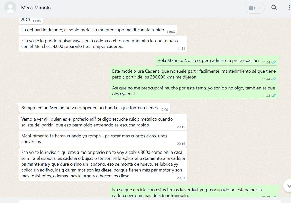

Hola compañeros, os comento unos hechos que ayer sucedieron:  subiendo la cuesta de mi garaje con el Accord, casualmente encontré a mi antiguo mecánico, Manolo, me hizo unos gestos para bajar la ventanilla y me dijo que escuchaba unos ruidos metálicos raros, que eso sería cadena (Yo tengo audición escasa, y poco escucho a día de hoy, con deciros que sin subtítulos no puedo ver la televisión).
No me preocupé mucho más, pensando que serían cosas suyas, y al paso de un tiempo me escribió estos Whatsapps:
Total, hoy ya tenía la mosca detrás de la oreja y he hecho unos videos, a ver si vosotros veis normal el sonido, o tenga razón, que sé yo.

Buenas. El diagnostico de Manolo,ni se como calificarlo. Engrasar cadena,apaño,bujias,aditivo,etc.
Mejor no digo mas,me callo.

No se escucha nada raro, lo único que parece que tengas puesta la mano delante del micro. A ver si puedes hacer otro video (deja el movil grabando por el vano motor en alguna zona segura) y acelerando un poco y te confirmamos que esta bien y te quedas tranquilo.
Pon a Manolo y compañía bloqueado en wasap lo antes posible. Sólo le falta decirte que él introdujo los aditivos para las cadenas en este país.

Madre mía, lo que se puede leer del profesional Manolo :uff:

El manolo es un crack el tío, no salgo de mi asombro, habla de ruido de cadena y luego dice bujías, que la va a revisar y a lubricar, la cadena ya va lubricada por el propio aceite del motor, y le va a echar un aditivo y te va a hacer un apaño, uufff huye de Manolo como mecánico, y luego dice que la cadena de los gasolina se rompe antes que en los diesel cuando en los Accord 7 es justo al contrario, tu coche tiene una cadena más gruesa que los diesel como el mío, en mi coche la cadena es como la de una bicicleta y aún así con 260000 km no suena nada, la cadena de tu coche es mucho más gruesa y con el escrupuloso mantenimiento que haces al coche dudo mucho que se vaya a romper, yo no me alarmaría por el tema cadena y menos viniendo de Manolo.

El día que asumas de verdad que para manolo tan solo eres un cajero con patas y que se ríe de ti todo lo que quiere y más...vivirás más tranquilo.
Ese sonido metálico como de repiqueteo es porque los inyectores hacen mucho ruido en estos motores. Si acaso le puedes hacer un reglaje de válvulas pero na más.

Juan, a Manolete mejor usarlo como "comediante" de humor absurdo y no como referencia para tu CL9.
Te invito a pasarte por el post del mío y en el inicio del mismo tienes unos vídeos del ralentí y arranque en frío cuando lo adquirí, es decir, cuando no estaba ni siquiera a punto. Así que el tuyo está en su punto, como mucho hazle un reglaje de válvulas y sonará algo más fino, como mucho

Gracias amigo, me dejas más tranquilo, aún así subiré más videos para que se aprecia mejor. El reglaje de válvulas se le hizo a los 100.000 kms, se le hará otro a los 200.000. Me recomendaron cada 100.000 kms.
Entiendo que me ibaís a decir que no es serio lo de Manolo, me lo podía esperar, pero irremediablemente me preocupó, sobre todo por la insistencia, teniendo en cuenta, además, que he llegado a romper cadena y fue un quebradero de cabezas.

Pero ahora ponte en mi situación: Un mecánico te dice que tu cadena suena (yo ya he  roto cadena en el pasado), además cuando ya me había olvidado me escribe preocupándose (y yo realmente, que audición no la tengo muy buena ni sé del tema), ahora para que sea verdad. Pues entonces decidí hacer el vídeo y subirlo al foro, además yo es que me sugestiono rápido en temas de averías.
Pero como dije, mucho caso no hago, de hecho Manolo no tocó el Accord, y de hecho él ya tuvo que cerrar el taller por unos temas legales, ya solo atiende en su garaje particular a ciertos clientes.

Sin duda una imagen vale más que mil palabras, Angel, se nota la diferencia de cadenas. Fíjate que ahí Manolo sí que estaba claramente equivocado: Las diésel son mucho más finas a primera vista.

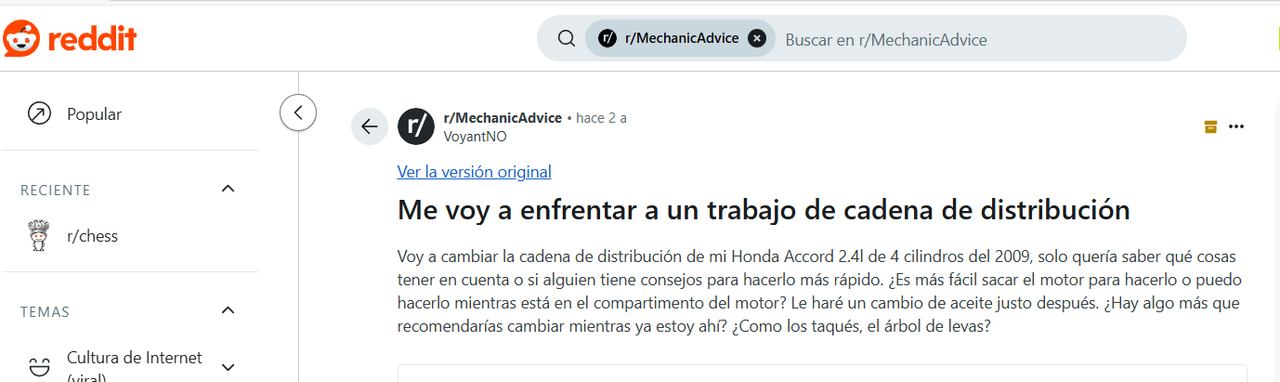

No obstante en algunos foros si que hay gente que cambia la cadena del 2.4 gasolina, aunque no especifica sus razones: cadena-foro.png
