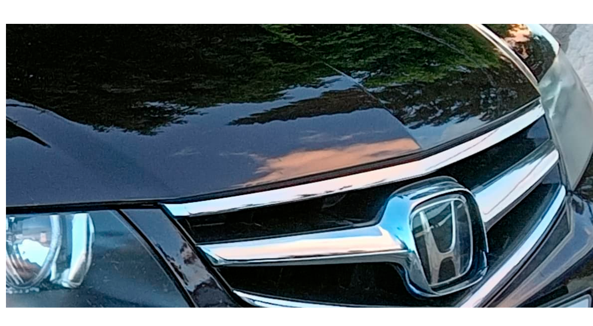

Gracias por los consejos amigos, no comenté nada estos días por el disgusto que me había llevado, os mando unas fotos de la magnitud.
Se aprecia el emblema de Honda hacia adentro, y el destrozo en la parte plateada.
El ACC no funciona tan bien como antes, es decir, detecta coche si es muy grande tipo furgoneta, pero un coche normal ya no me lo detecta
¿Me recomendaís ir a la Honda ? O buscarme un buen taller de chapa y pintura para la parte estética ¿Qué haríais en mi lugar?
Es una pena que con lo fenomenal y precioso que está el coche, me anden pasando estas cosas, sufro además pensando en el propietario anterior, que era muy cuidadoso, y me anda preguntado todas las semanas si el coche está bien cuidado y si todo va bien.

Menuda faena Juan,
Esta putada le puede pasar a cualquiera ignorando ahora que pueda haber sido el manolo en disfraz, el lobezno o la pura mala suerte. No llevo ACC asi que desde ese aspecto no te puedo aconsejar, pero separaria el ACC que es un sistema computerizado del paragolpes en si. Para el ACC - Honda directo y que te lo solucionen ellos, para los defectos esteticos a un taller de chapa y que te dejen el paragolopes como de concesionario.
Suerte ha tenido el propietario anterior de que hayas sido tu el quien lo haya comprado, pocas personas miman y cuidan el coche de la manera que tu haces Juan y tienes que pensar en eso cada vez que hay un menor disgusto. A mi me paso con el sensor ABS y el Alternador petado. Tienes que pensar en que hasta ahora todas las cosas han sido fuera de tus manos y lo mas probable es que producto de la mala suerte (esperemos que de la maldad no). Tantas personas maltratan su coche y lo dejan en estados absolutamente depreciables, no dejes que este incidente te amargue la boca porque me estoy seguro que te pasa igual que a mi, cada vez que te subes encima te da una sonrisa de cocodrilo gordo.

Hombre Juan, eso tiene arreglo fácil, no es tanto el estropicio,mas bien poca cosa. No sufras de esa manera,no merece sufrir y menos pensando en el anterior propietario.Es una maquina para darnos servicio al fin y al cabo...Ya tiene la vida demasiadas cosas serias por las que sufrir de verdad...

Es muy poquita cosa, lo único la faena de tener que pasar por el Conce para que te ajusten el ACC, eso sí que no lo van a saber hacer en un taller normal seguramente
Sí Esdru será poquita cosa pero me dijeron
200 euros porque esa pieza deben cambiarla; más luego lo que me cobren en Honda.
Esa parte de la parrilla debe cambiarse sí o sí al estar partida.
Ya os iré contando a ver como queda y rezando cada vez que cojo el coche para que no tenga ninguna otra trastada

Sobre el sensor del acc... Yo no le la jugaría, iría al concesionario. Son piezas delicadas y quieren una correcta calibración para evitar sustos en carretera. Justamente es una herramienta para ir más "relajado".
La defensa te la repara cualquiera taller decente de chapa y pintura. Y sustituir la parrilla igual... El calibrado o comprobación del sensor es otra cosa.
Yo en tu lugar, poniéndome en tu piel, no desde la mía, iría al concesionario de tu zona si estas contento con él.

Gracias, jóvenes, haré todo lo que me recomendaís, reconforta escuchar esas palabras.
Iré al concesionario para lo de la insignia, y en un taller de chapa y pintura para la parte estética.
Fui a uno, de barrio, me tomó un par de fotos y me dijo que preguntaría a Honda por el precio de la pieza.
Luego le dije que quizá sería más económico comprada en Oscaro u otra web y el me dijo que si yo lo encontraba que se lo trajera y me la montaba...

Juan, en Oscaro no creo que vayas a encontrar las piezas de carrocería que necesitas. Si las quieres buscar tú, lo mejor es que busques en centrales de desguaces o en despieces de Wallapop.
Sobre talleres, en Málaga tienes un taller bastante conocido en el sector, por defender los intereses de sus clientes ante los abusos de las aseguradoras. Por si te interesa, se llama Talleres Sociauto. Y su responsable es socio de ALTAYR. La lista de espera debe ser importante, eso sí.

No sé si estas rejillas podrían servirte:
https://ecooparts.co...cn-22-ctdi.html
https://es.wallapop....2006-1001703248
https://es.wallapop....-2007-999962140

No sé si esta rejilla podría servirte:
Se ve genial, ¿será compatible con mi coche?

La parrilla es la del resty, y por lo que veo, la insignia va remachada, osea que se puede quitar y poner, para así sustituir la insignia por el sensor del acc.
Yo diría que si. Es esa, tanto la de walapop como ecooparts.

El radar del ACC no es la insignia. Va justo detrás de la insignia, es una pieza bastante grande. Cuando lleva un golpe (si hay suerte no rompe) se mueve y por eso hay que volver a ajustarlo para que detecte bien.
Archivo adjunto  capturada.jpg   220,77KB   6 descargas
El radar es el número 2 que va montado sobre la pieza número 1 que es la que permite ajustar su posición.

Desconocía ese datos, pensé que iba pegado a la insignia, ya qué, es diferente al resty sin acc.
La parrilla supongo que servirá. Pero si alguien lo puede confirmar.
Hola Ángel, el ACC me da la impresión que me funciona peor, es decir, me detecte un coche si es muy grande, tipo furgoneta o camión, pero no me detecta un coche pequeñito. No sé si se desajustó, pero roto roto, no está.
¿Crees que servirían esas parrillas? ¿O sería perder el dinero?.
Por cierto, vi un coche idéntico al tuyo a la venta en Wallapop, pensé que pusiste a la venta el Accord VII azul..
No tengo ni idea de si la parrilla es diferente pero casi apostaría a que si. La insignia si que es completamente diferente.
